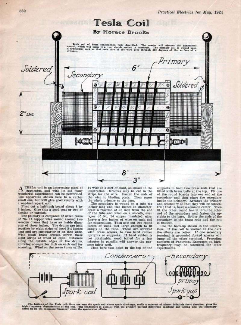

страница оригинала издания с трансом теслы 1924 год
