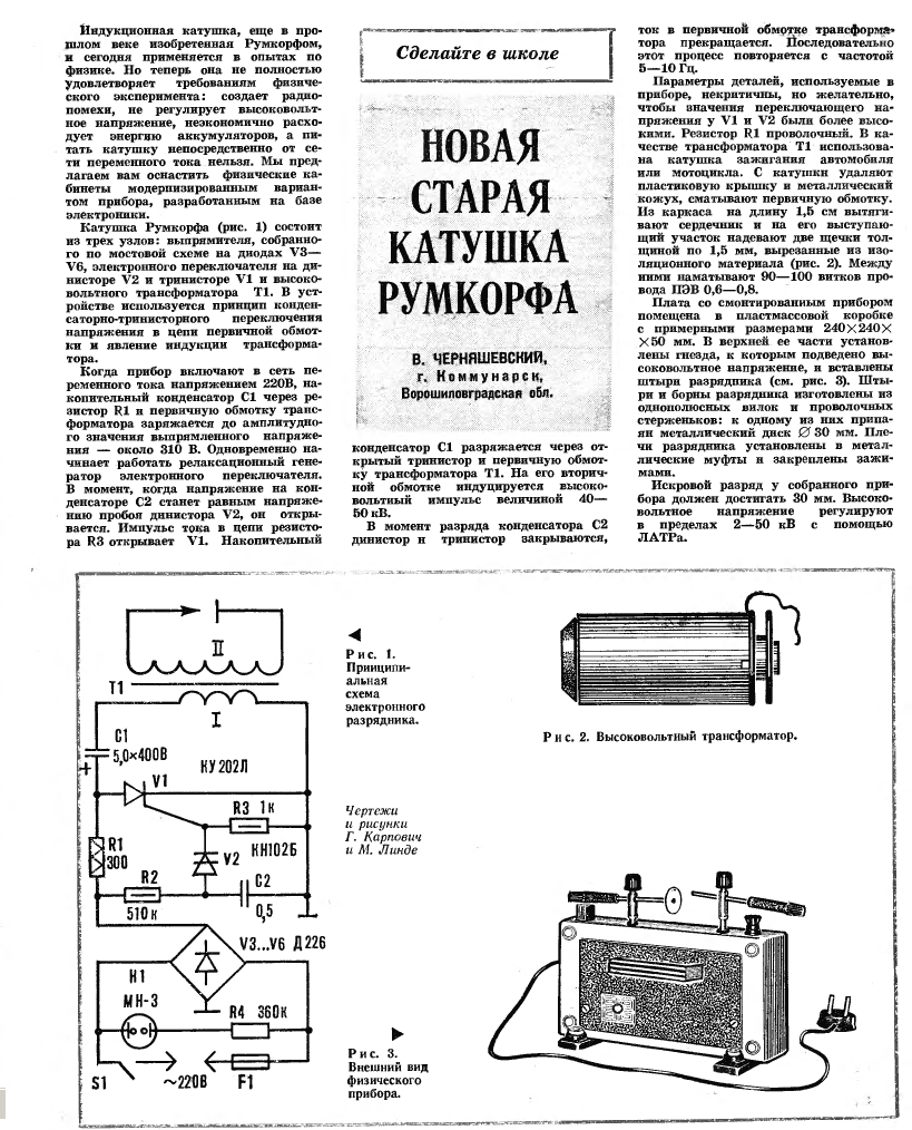

29jay пишет: Тесла использовал в своих опытах Самый Настоящий Трансформатор Тесла,правда он назывался катушка Румкорфа:dash: :lol: :woohoo: :whistle:

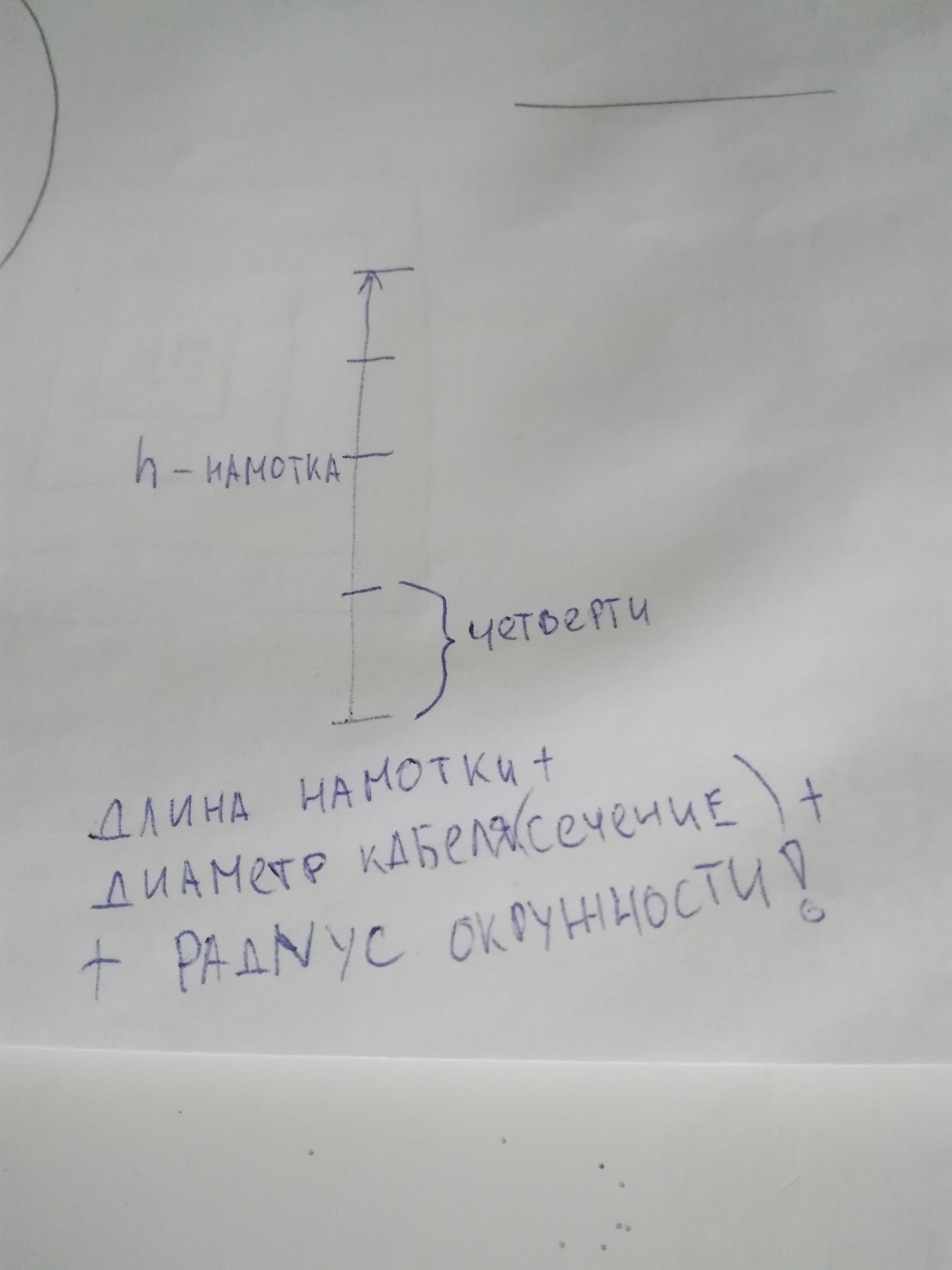

Истенно, Тесла считал так свои четверти :dash: :dash: :dash: :pinch:
+ Скорость света....
Пучности в его рукописях
