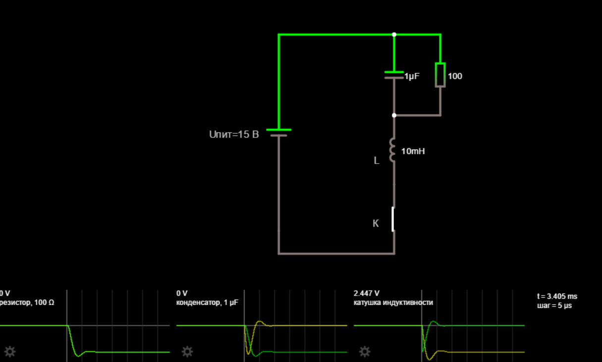

Волновое сопротивление интересно, если согласовать RLC цепь, то переходная характеристика получается без колебаний, однонаправленный импульс возникает
Rв находится как корень квадратный из L/C.
А выводиться волновое сопротивление методом уравнивания T=RC и T= L/R
