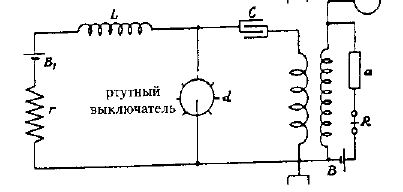

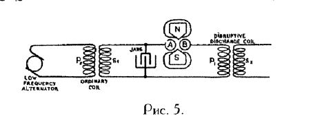

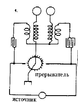

Капа тут невторохтелся. Работаю с транзисторами в лавинном режиме потому как это самый простой и дешевый способ получения уникальных ns и даже ps высоко амплитудных импульсов для управления мощными ключами. У Теслы много патентов на способы прерывания дуги магнитные пар ртутные масляные итд. Схема (DIN) собрана для экспериментов чтобы понять зачем Тесла добивался резко оборвать резкие фронты для проверки схем из его книг.
От этот магнитный прерыватель может он вторым магнитным полем гасит как у Николаева.
8 года 9 мес. назад
Генераторы ns для БТГ #89368
Тесла прерывал не для этого,ему вообще далеки ваши фронты....
Вот для этого нужны прерывания
Проще надо быть....
Прерывать и накапливать

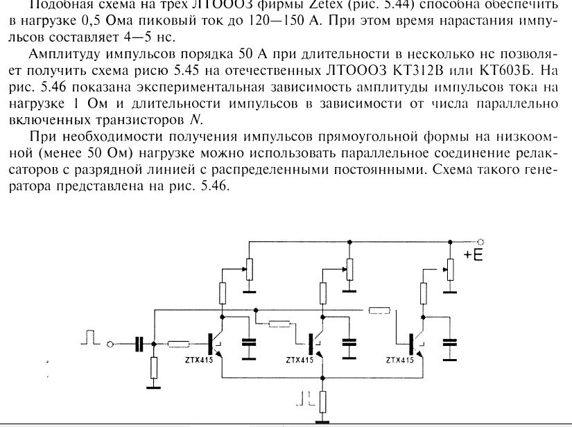

Генераторы ns для БТГ #89372
Размер файла:68 KB
Почитайте, какие токи и на какой нагрузке можно получить при применении маломощных лавинных транзисторов! В голове не укладывается! Я в шоке!!!.......не вставляется, от руки напишу, что описано у Дьяконова...... Подобная схема на трех транзисторах ZTX415 способна обеспечить в нагрузке 0,5 Ом пиковый ток до 120-150А. При этом время нарастания импульсов составляет 4-5нс.

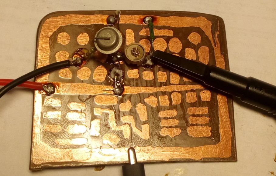

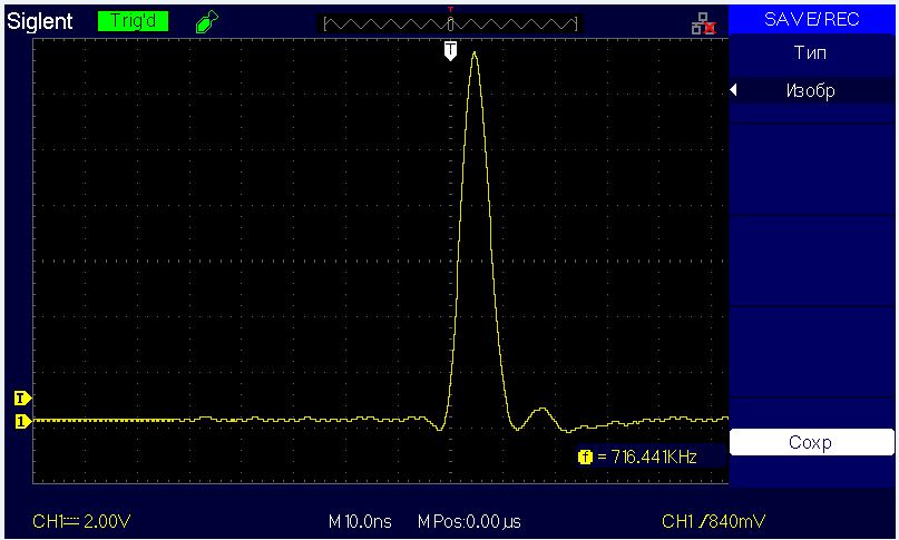

Генераторы ns для БТГ #89393
Нашел у себя в закромах парочку ГТ338В сварганил по быстренькому схемку чтобы посмотреть что они выдают вот результат.
