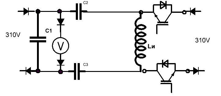

Появился снова интерес к СКК ??????

V - показывает в моем случаи 700V.
Если всем понятно ,что СКК фантазии, тогда поясните почему поднимается напряжение на С1
вот здесь тоже на С3 1000 вольт показывает. но лишней энергии тут нет

Уважаемые форумчане ,меня не интересуют другие схемы, вопрос стоял почему поднимается напряжение на С1 в текущей схеме и как это использовать ?

Ю 2810 пишет: Уважаемые форумчане ,меня не интересуют другие схемы, вопрос стоял почему поднимается напряжение на С1 в текущей схеме и как это использовать ?
Повесь хотя бы маленькую нагрузку на V и посмотри.
