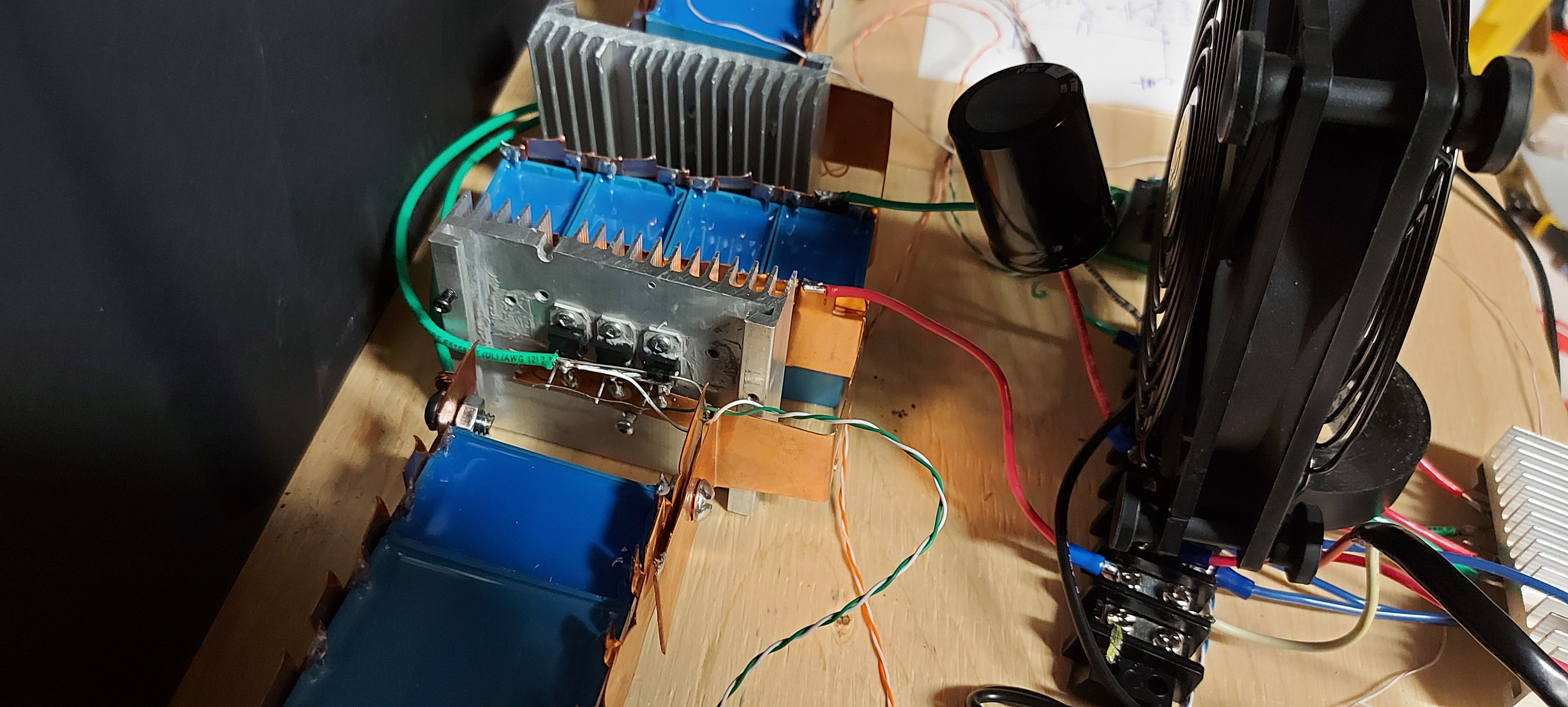

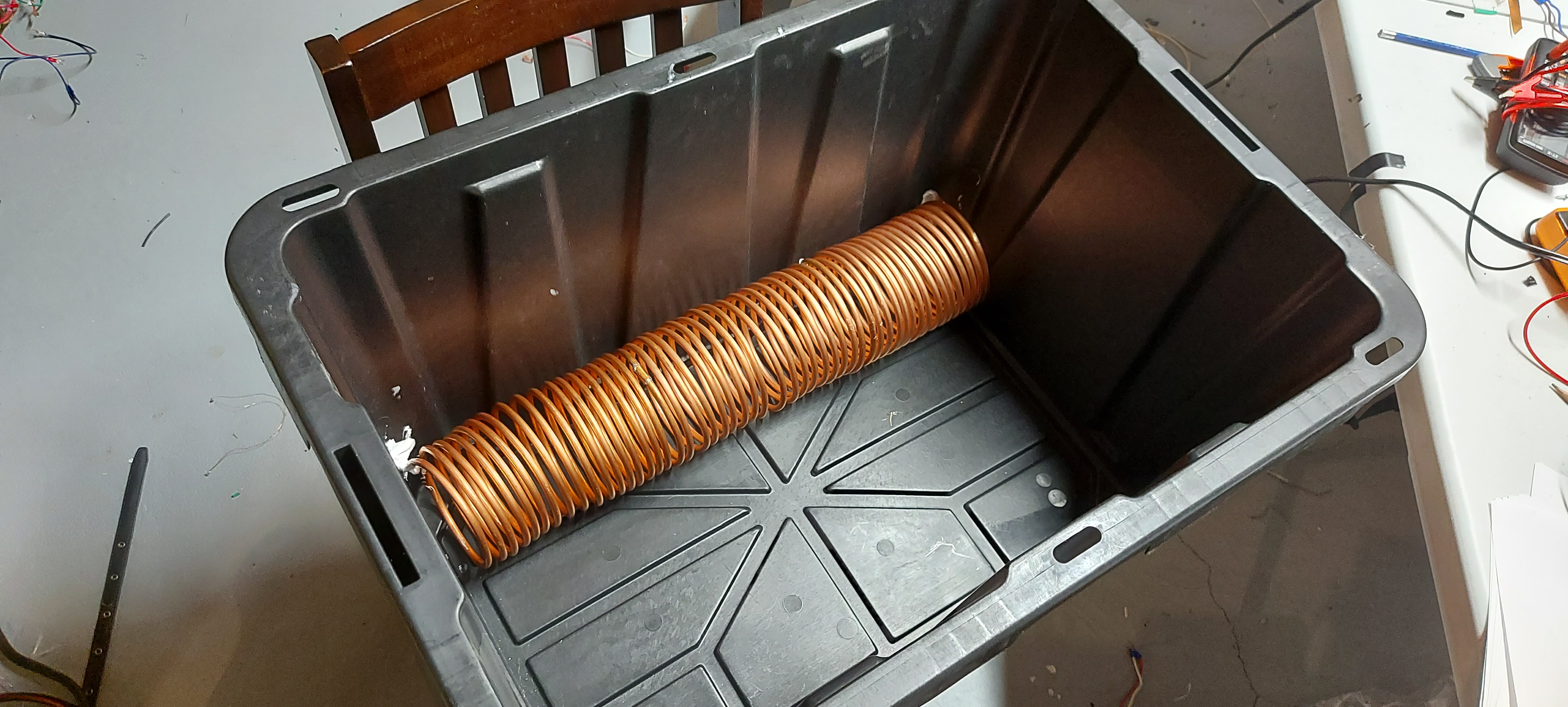

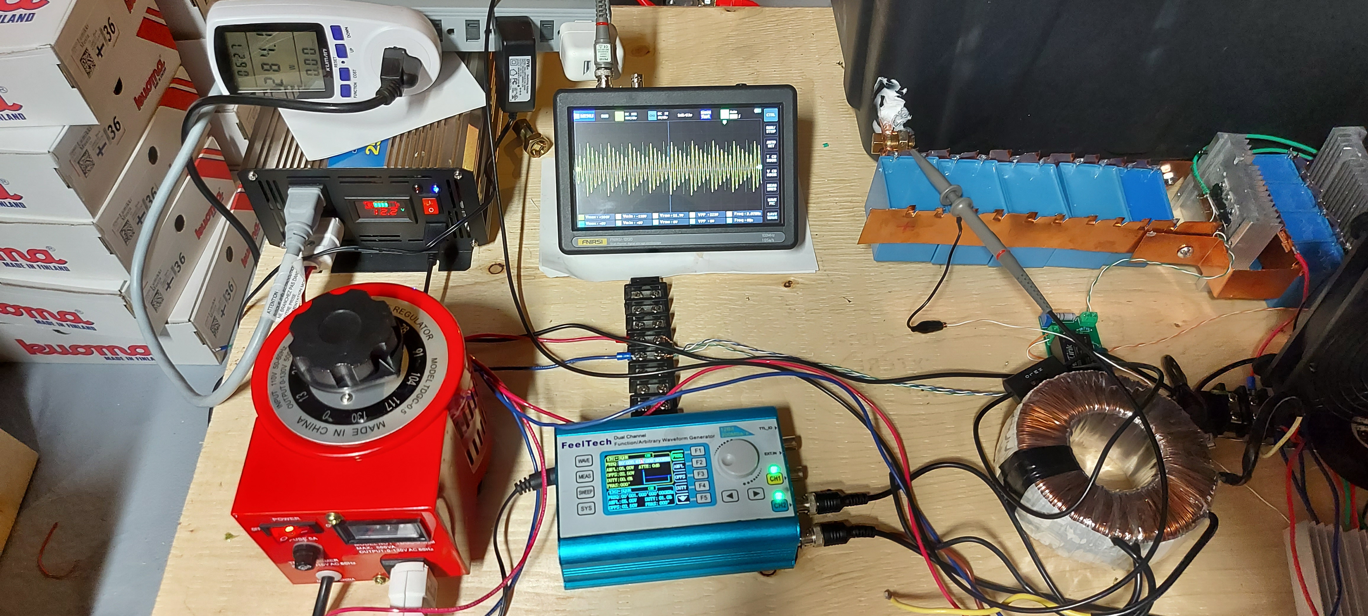

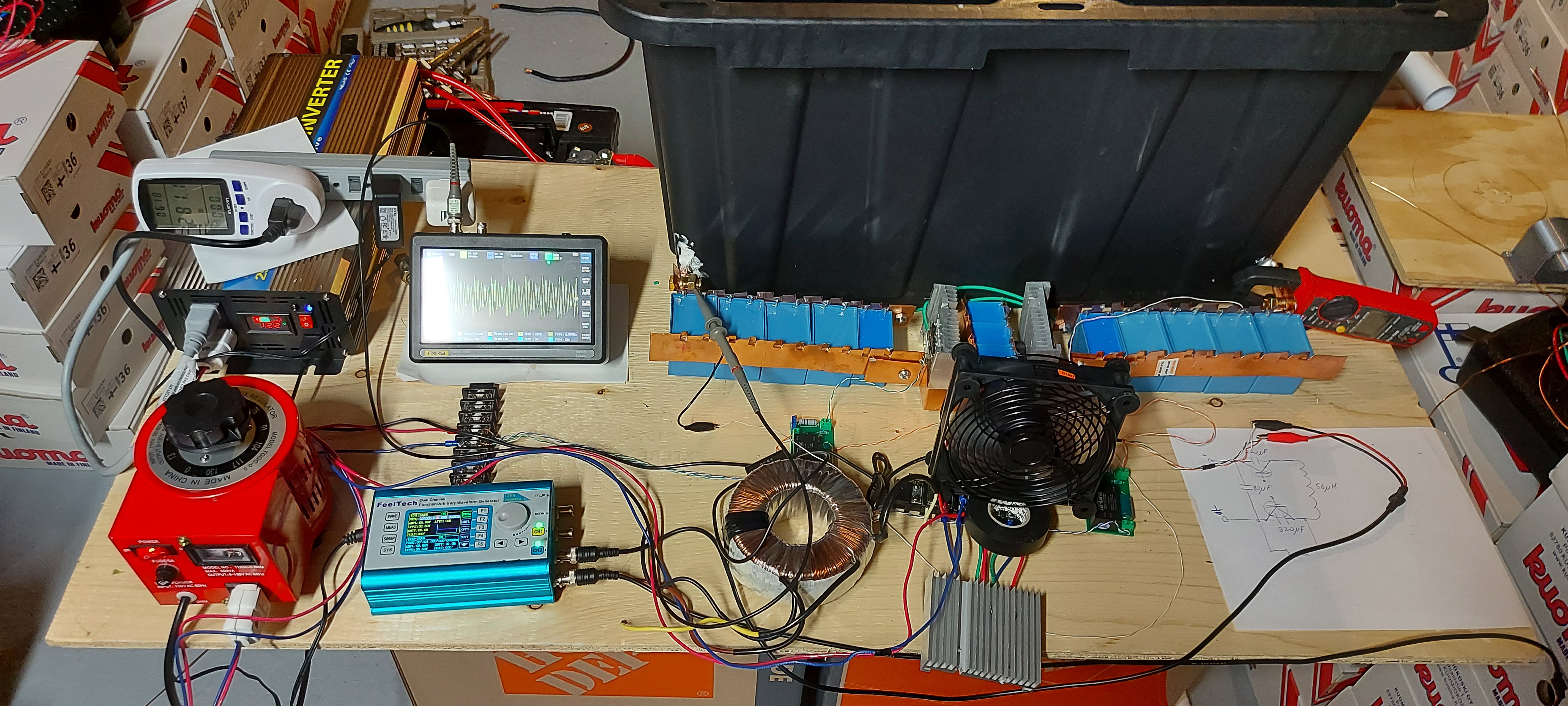

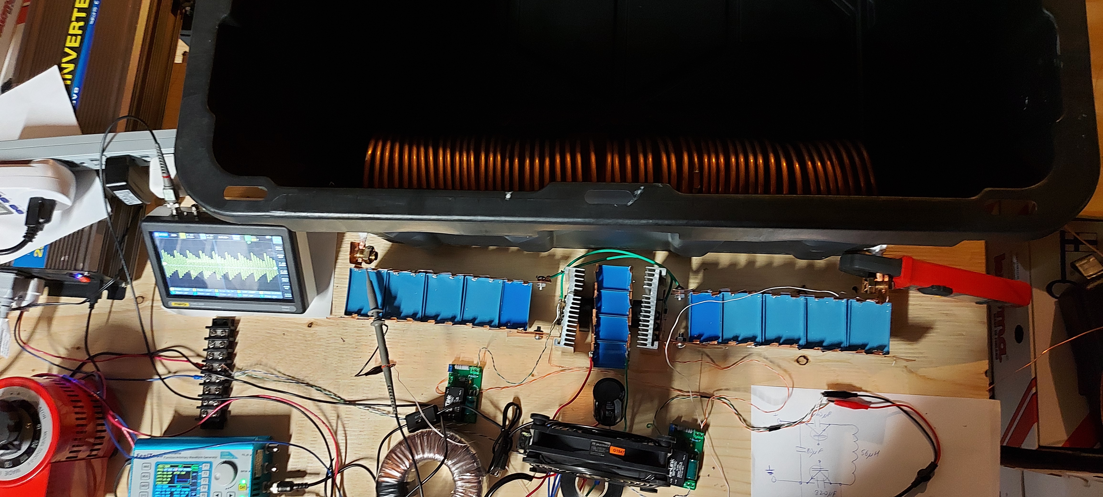

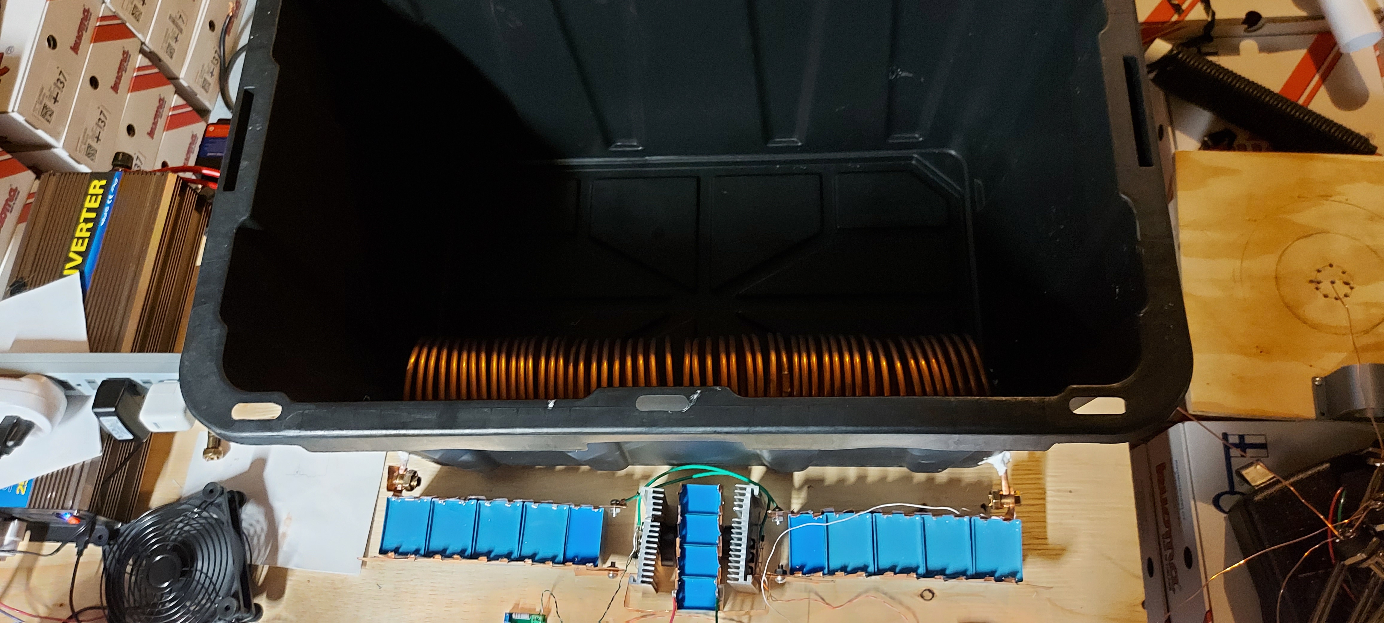

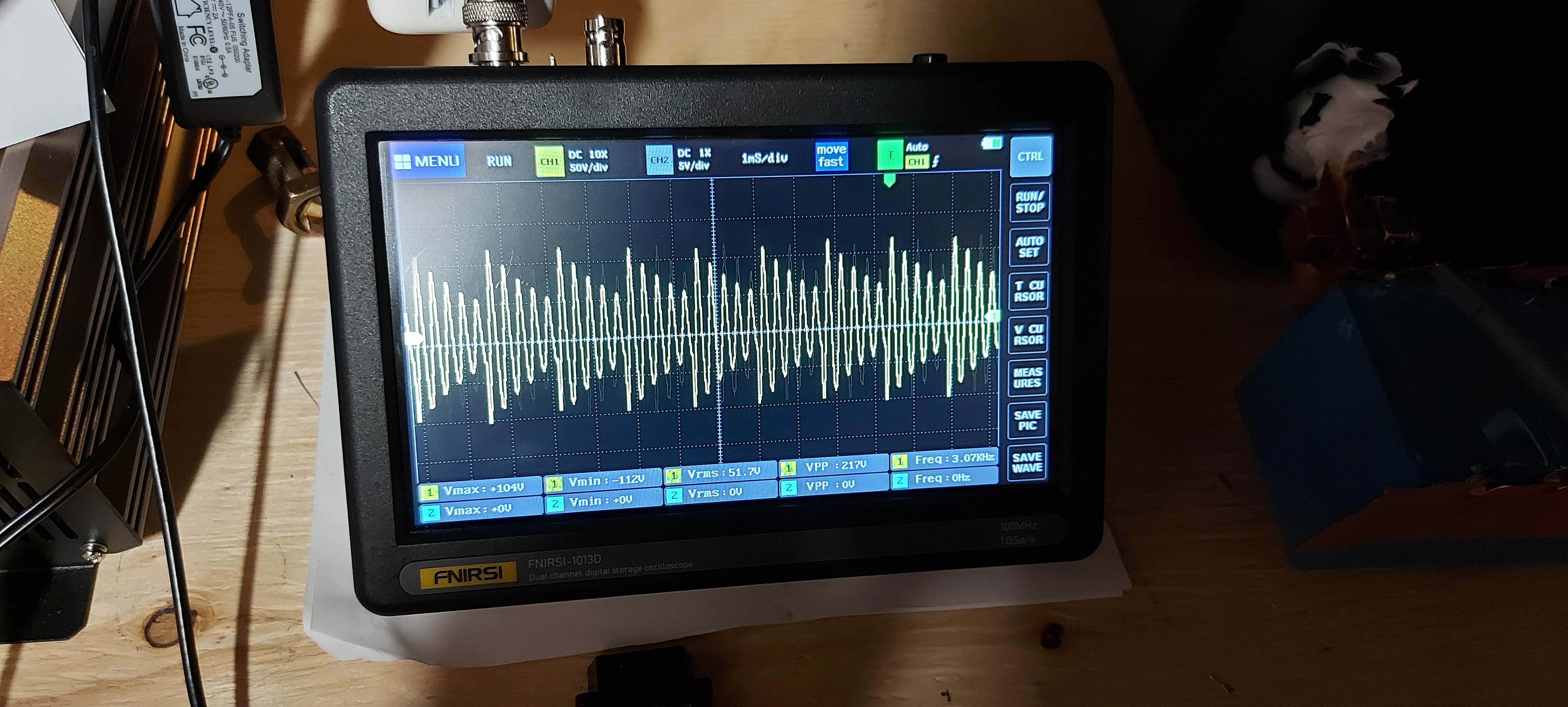

Подготовка к финальному опыту, узнаем скора как тока герметик засохнет тепловую эффективность,
Индуктор помещен в пластиковую емкость, остальная схема снаружи
Опыт вообщем такой, будем нагревать индуктором
известный объем воды, разница в градусах за известное время даст точное количество выделяемых джоулей, сравним их с потреблением за известное время, что тоже даст вт/ч или известное количество затраченых джоулей
Транзисторов осталось 6, но ток индуктора 70а держат, потребление 280вт

Да , возрастает но не достаточно. Так при 310В от БП , на С1 пока поднял до 360 -380В

Osbourne пишет: Подготовка к финальному опыту, узнаем скора как тока герметик засохнет тепловую эффективность,
Romus77 же правильно подметил - схема ПОЧТИ не отличается от схемы Игорька. Сперва схема была типа "косового моста", потом матрос ее ее переиначил в модификацию полумоста. Вот и получилась та же самая схема полумоста.. Осталось соблюсти схемное решение Игорька и получится лучший результат, то что и предлагал Игорек. Но при этом, надо учитывать длину тепловой трубы. У Клесова те же процессы, но на меньшей длине. Просто резонанс тут не пройдет, Это озвучил и пояснил yuri999.
ЧТО нагревать индуктором? ВОДУ???
:woohoo: :dash:
Это ИНДУКТОР, а не нагревательная спираль. Он в идеале не должен греться совсем.
