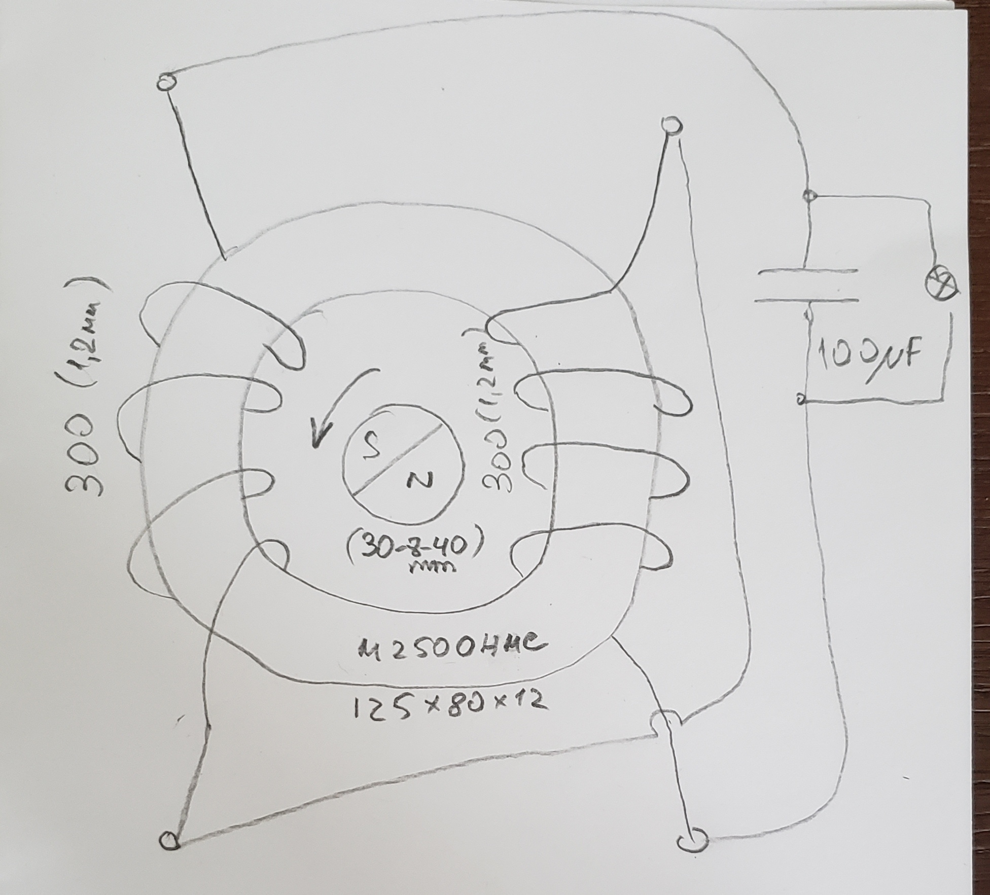

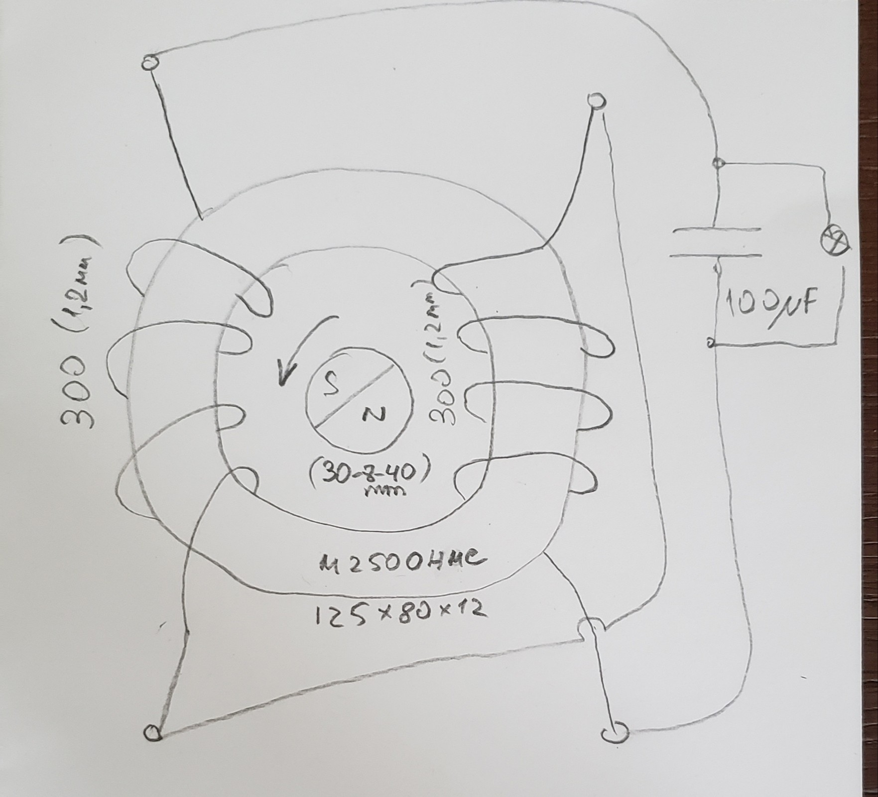

Я для себя нарисовал его оригинальную схему и намотку чтоб не забыть

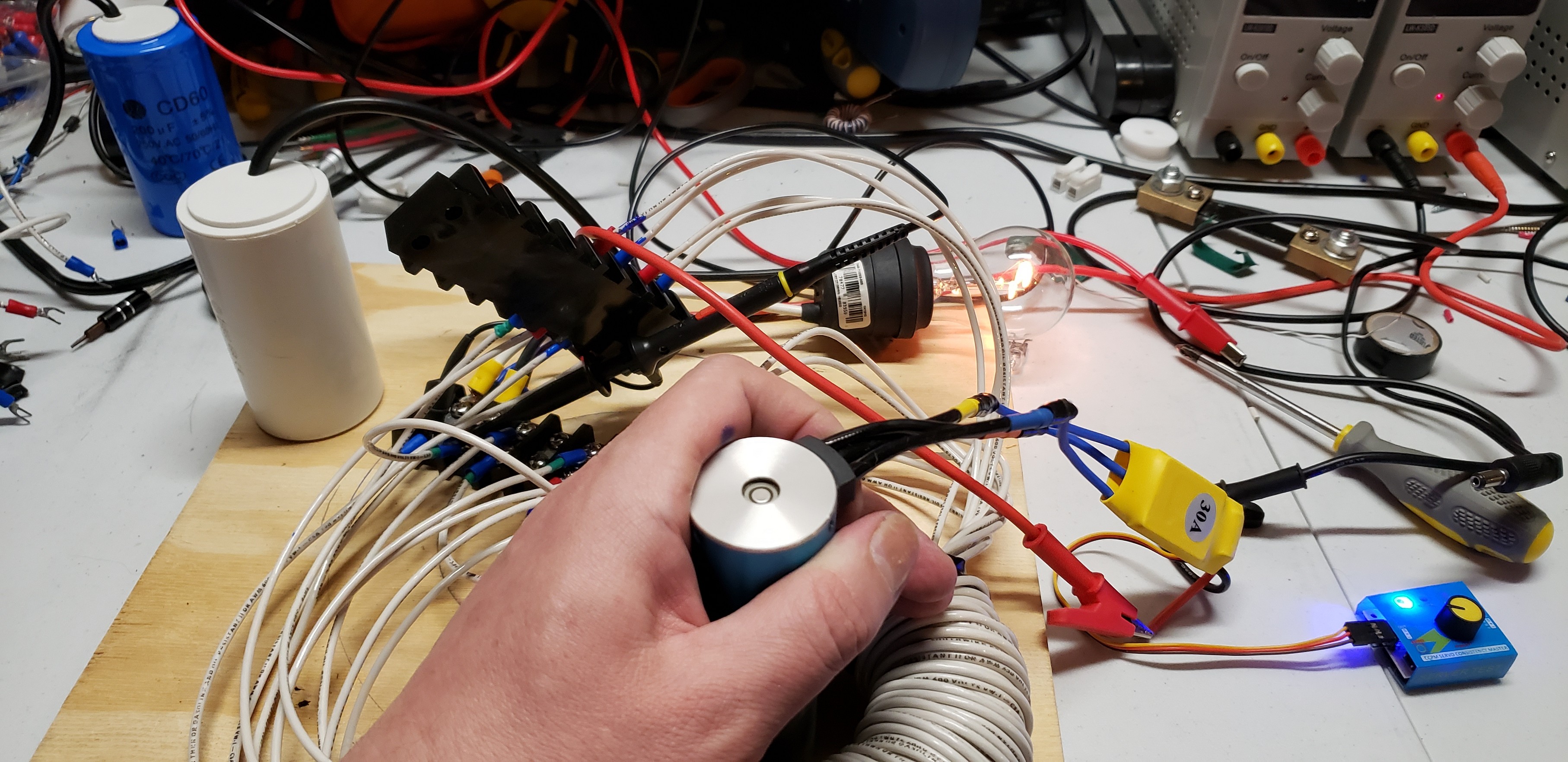

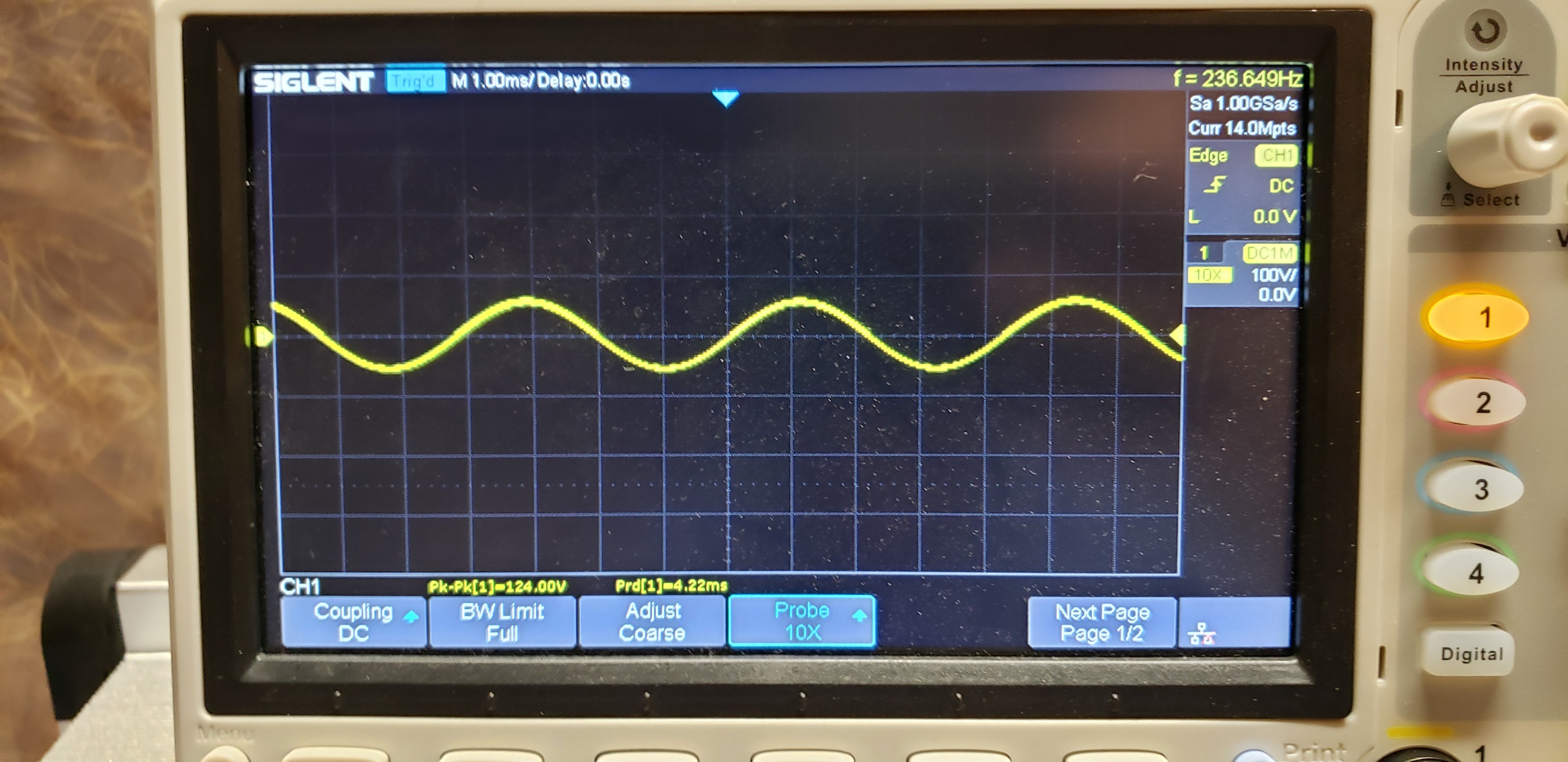

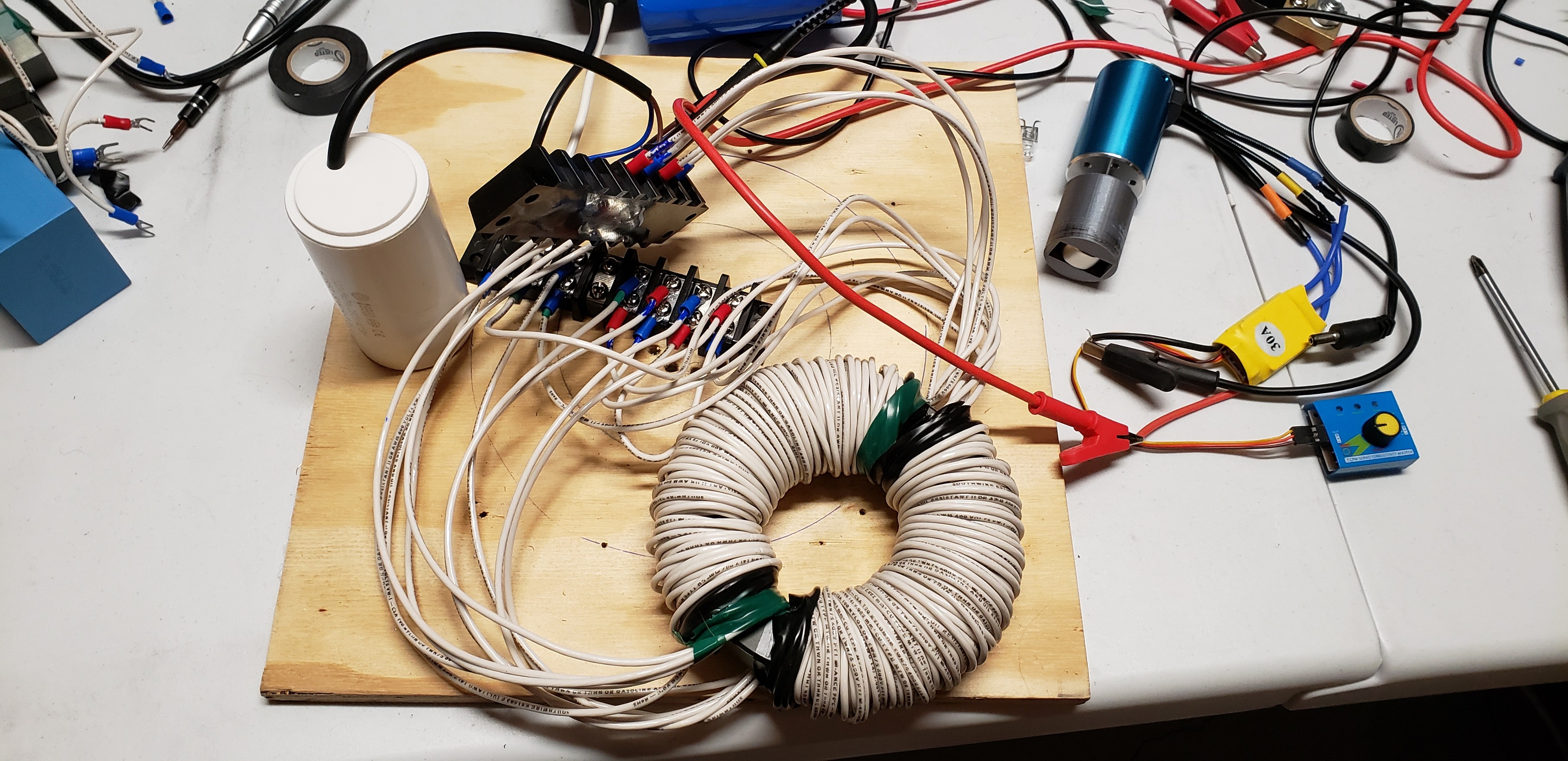

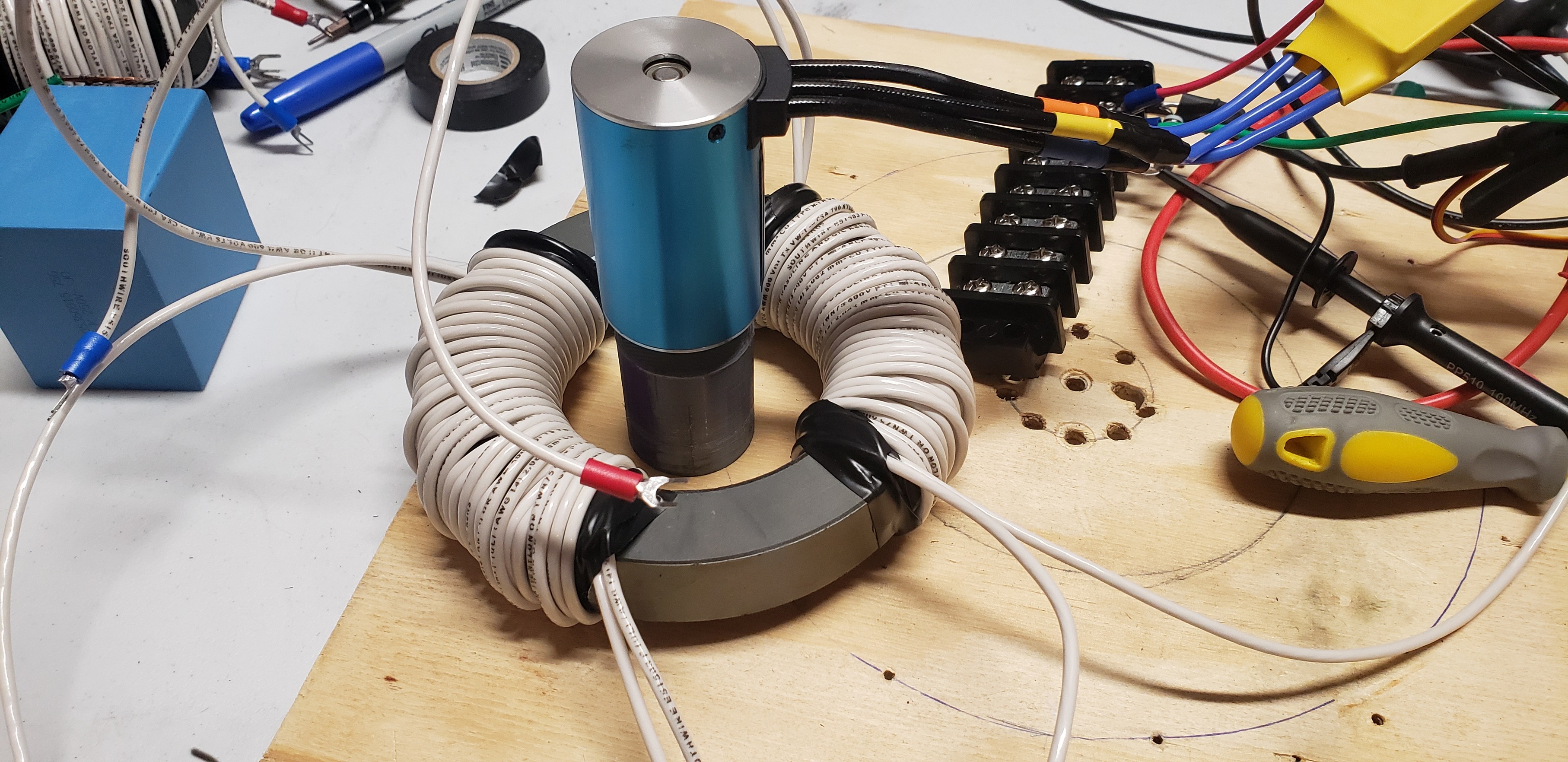

некоторые результаты
наматывал слоями на феритовое кольцо,
искал эффект, пока на 125 витков эффекта не обнаружил, все по классике
но как генератор работает хорошо, амплитуда 124в под нагрузкой
некоторое торможение присутствует,
может я чего не так делаю или феррит или магнит нужен другой

Как не крути у тебя все по феншую. И ты ропал в западню иллюзий. Генератор это индукции. Ты мотаешь больше витков подымаешь эдс (вольты раздели на количество витков). Индукция у тебя в середине окна расстояние активного провода известно. Скорость расситаешь и можешь ввчислить магнитную индукцию. Резонанс с таким омическим сопротивлением индукторов иллюзия. Найди мой ролик мини бтг я через них прлшел раньше. Пои этом уже тогда поймал первые грабли. То что у тебя это Фролов только с керном ротором в виде постоянного магнита. Максимальный эдс когда полюса ротора на торцы катушек на кольце и не важно есть там разрез или нет.

29jay пишет: Осборн, мне может показалось, но у Александра расстояние больше, между магнитом и кольцом.
Да, по причине отсутствия провода меньшего диаметра получилось немного ближе, этот фактор исключать нельзя, торможение где-то 30%, но по-моему мнению надо искать правильный режим катушек.
Магнит легко держать на любых оборотах. Так же пробывал прямоугольный сердечник, на нем происходит сильная вибрация магнита, тоже по классике
