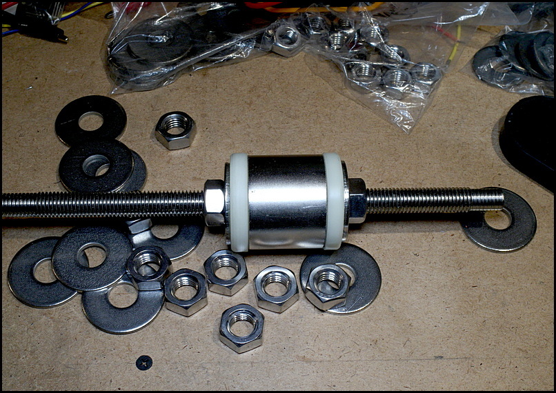

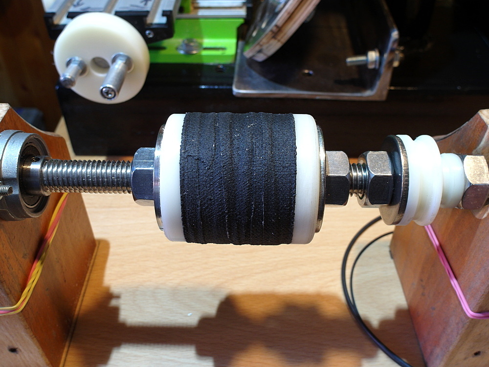

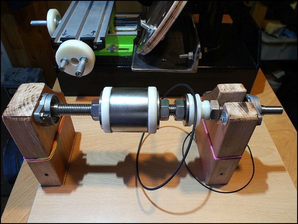

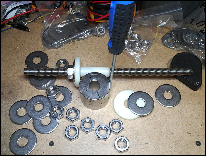

Несколько слов о технической стороне. Диаметральный магнит подходящих размеров найти непросто , нашел его в России всего в одном месте и купил почти за шесть тысяч рэ. Магнит хороший, 50х18х40 мм. мощный, сила удержания 95 кг, я когда точил для него оправку из капролона на токарном, решил сдуру примерить магнит не снимая оправку со станка. Магнит вместе с моими руками пролетел мимо оправки и прилепился к токарному патрону... Два дня с помощью соседа отдирали...
Валы, гайки, шайбы и прочее - у меня они из стопудовой НЕМАГНИТНОЙ нержавейки А-2 но чтобы их купить, я заказывал все это в разных фирмах, и часто под видом А-2 приходили самые обычные железяки. Но все же я смог подобрать настоящую нержавейку и работал только с ней. Кстати, на фотках всё, что находится рядом с магнитом: гайки, шайбы, шпильки - это и есть настоящая немагнитная нержавейка, ибо лежит рядом с магнитом и не притягивается...
И еще. Если кто-то будет повторять эти эксы - не поленитесь обмотать готовый к эксам магнит обычной советской тряпочной черной изолентой, это убережет ваши пальцы от переломов, а магнит от ударов и повреждений. Да и отодрать прилипшие железки от обмотанного изолентой магнита гораздо проще и легче, чем от не обмотанного.
