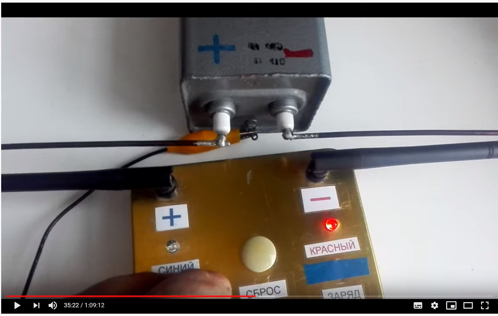

посмотрите это видео про заряды и направления токов целиком
я лично для себя открыл много нового

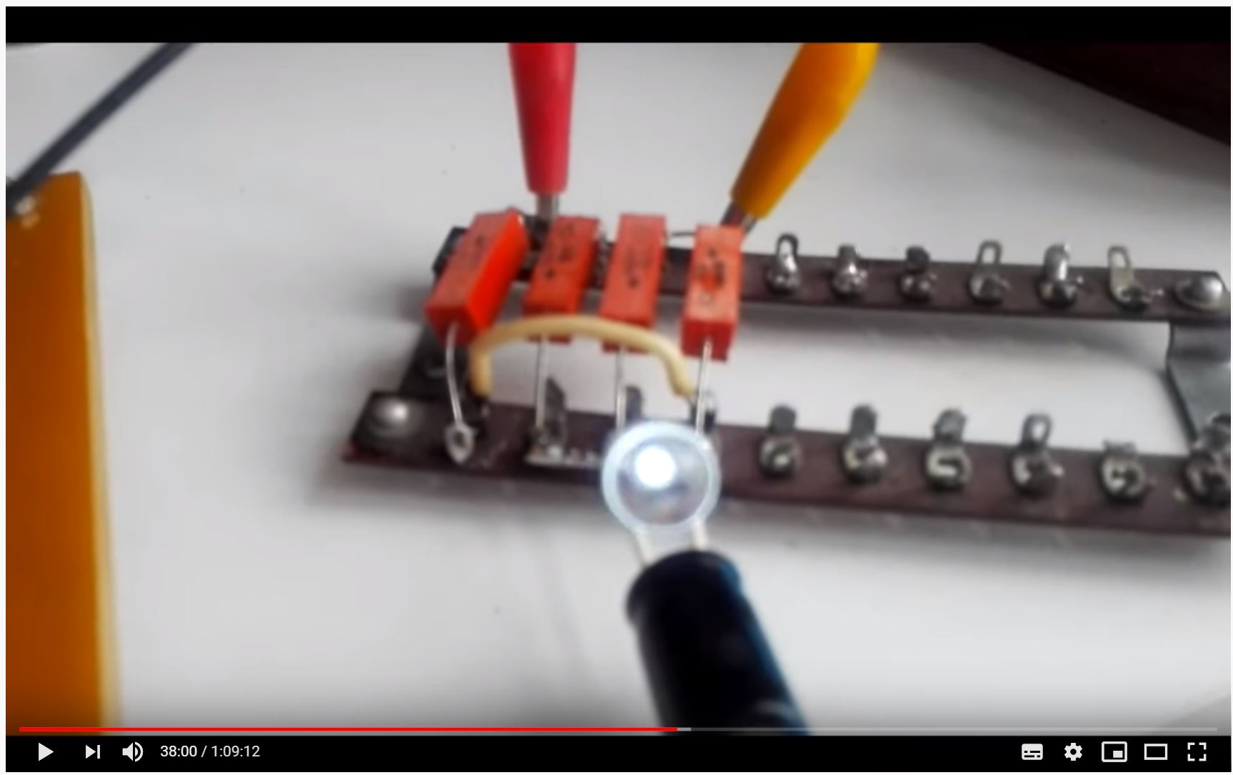

Самое интересное находится на 36 минуте
Опыт Дейны с разрядом кондера на землю
он многократно разряжает по очереди каждую обкладку кондера на землю
с совершением работы на св.диод
как это работает, заряжается кондер
потом каждая обкладка по очереди разряжается через нагрузку на землю
заряды перескакивают, позволяя это делать многократно, сколько долго не известно
цикл повторяется - чем не БТГ?

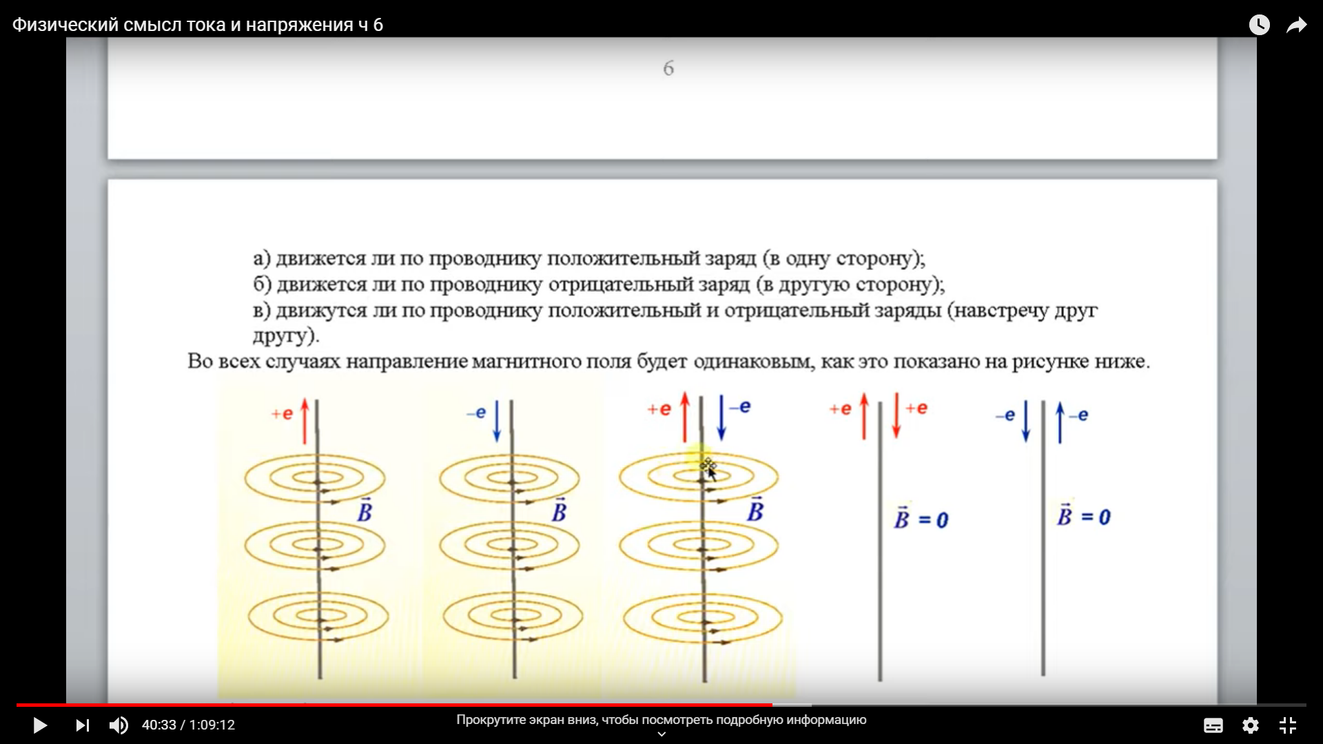

Кто что хотел увидеть, тот это и увидел. Мне было интересно подтверждения понятия встречного движения противоположных по знаку зарядов в одном проводнике

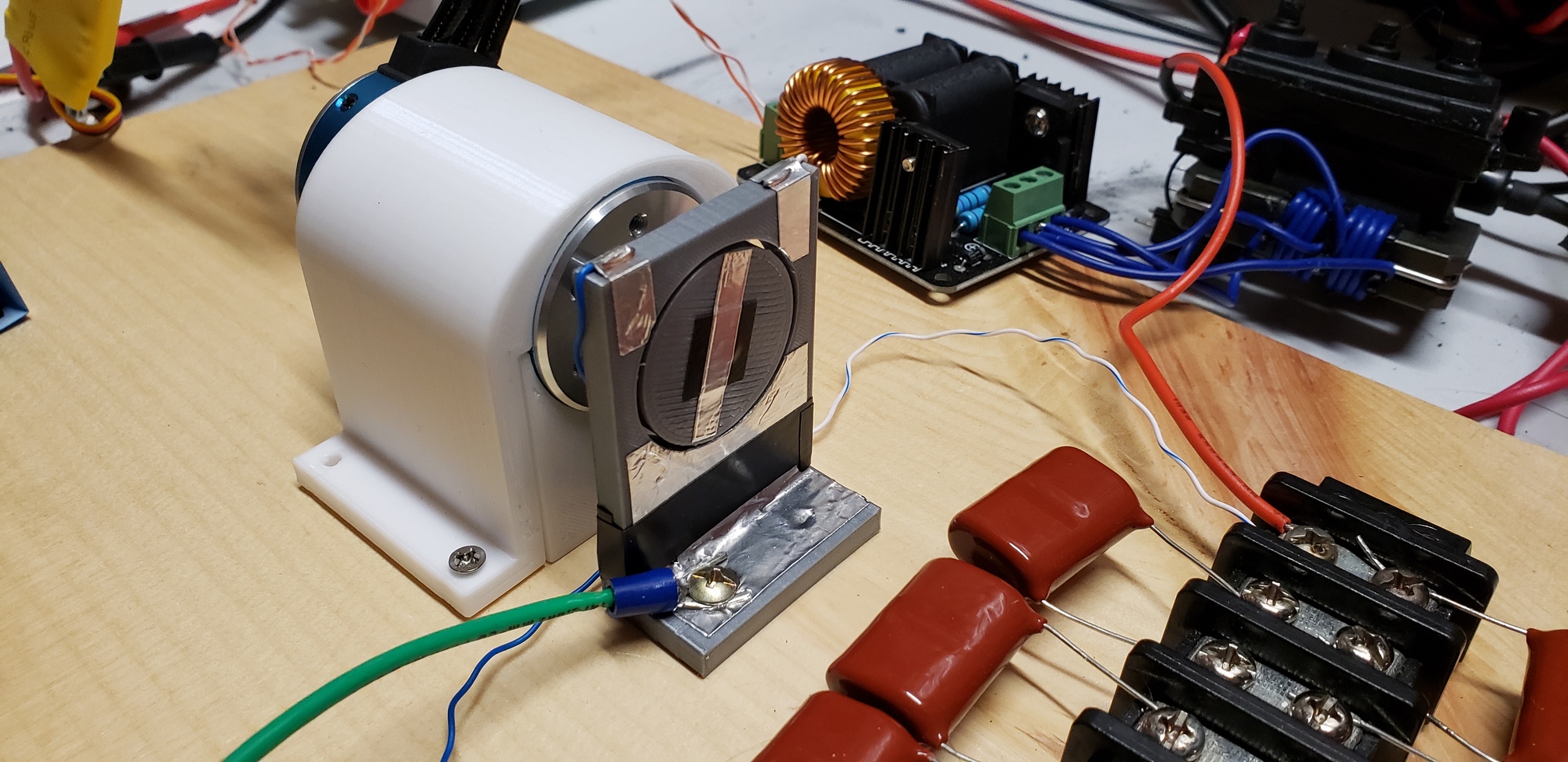

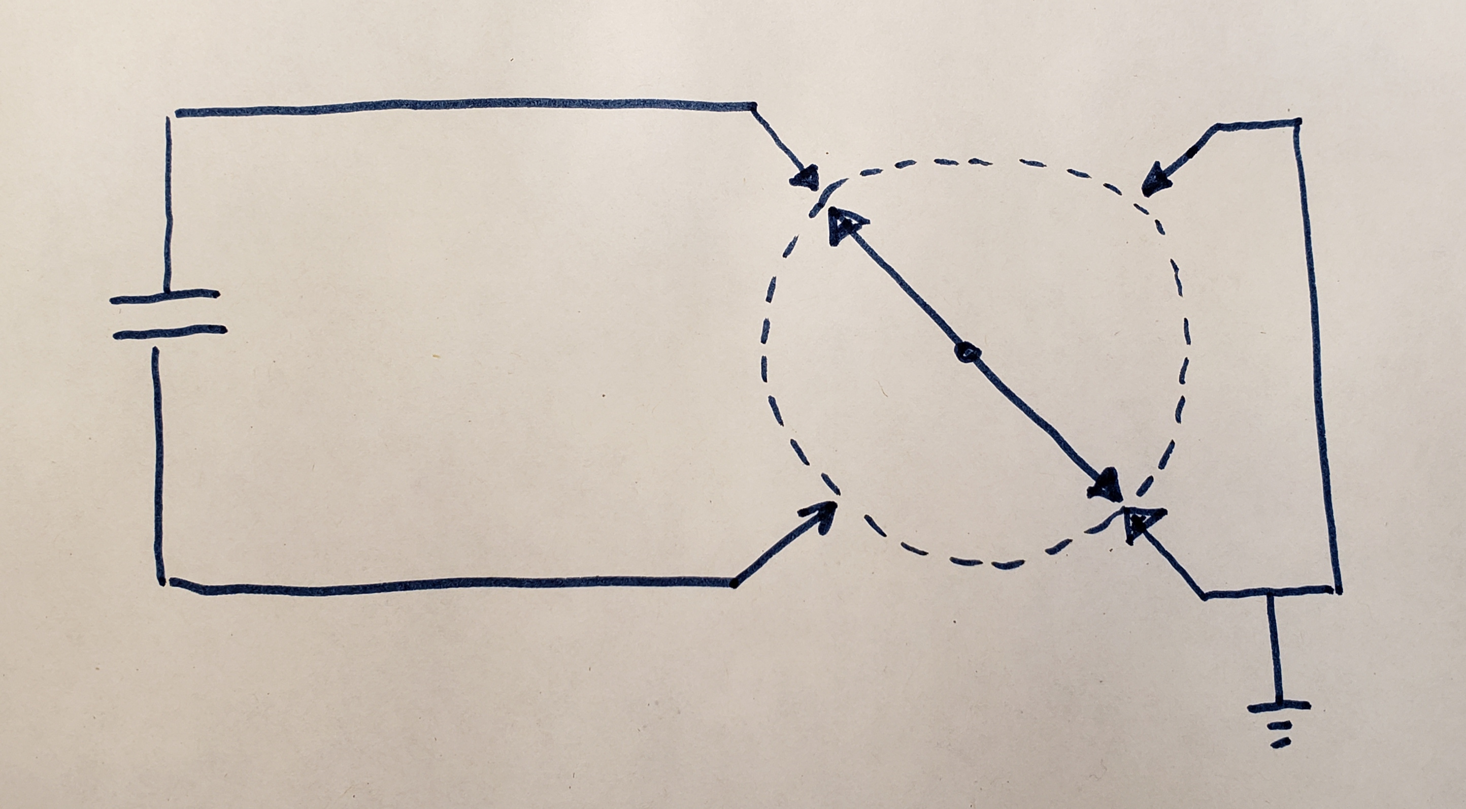

Слепил вот такой вращающийся разрядник
Схема опыта, заряжаем кондер, разряжаем по очереди каждую обкладку на землю, считаем
заряжаю от ТДКС, короче опыт повторяемый
от одного заряда, получается около сотни разрядов на землю
надо еще с нагрузкой определиться, трансформатор например
видео в архиве

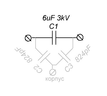

Опыт Дейны с разрядом кондера на землю #157171
Замерил пару десятков кондёров, электролитов и нет.
Вот аналог каптрета, замерено с реального конденсатора. Ничего необычного нет!
