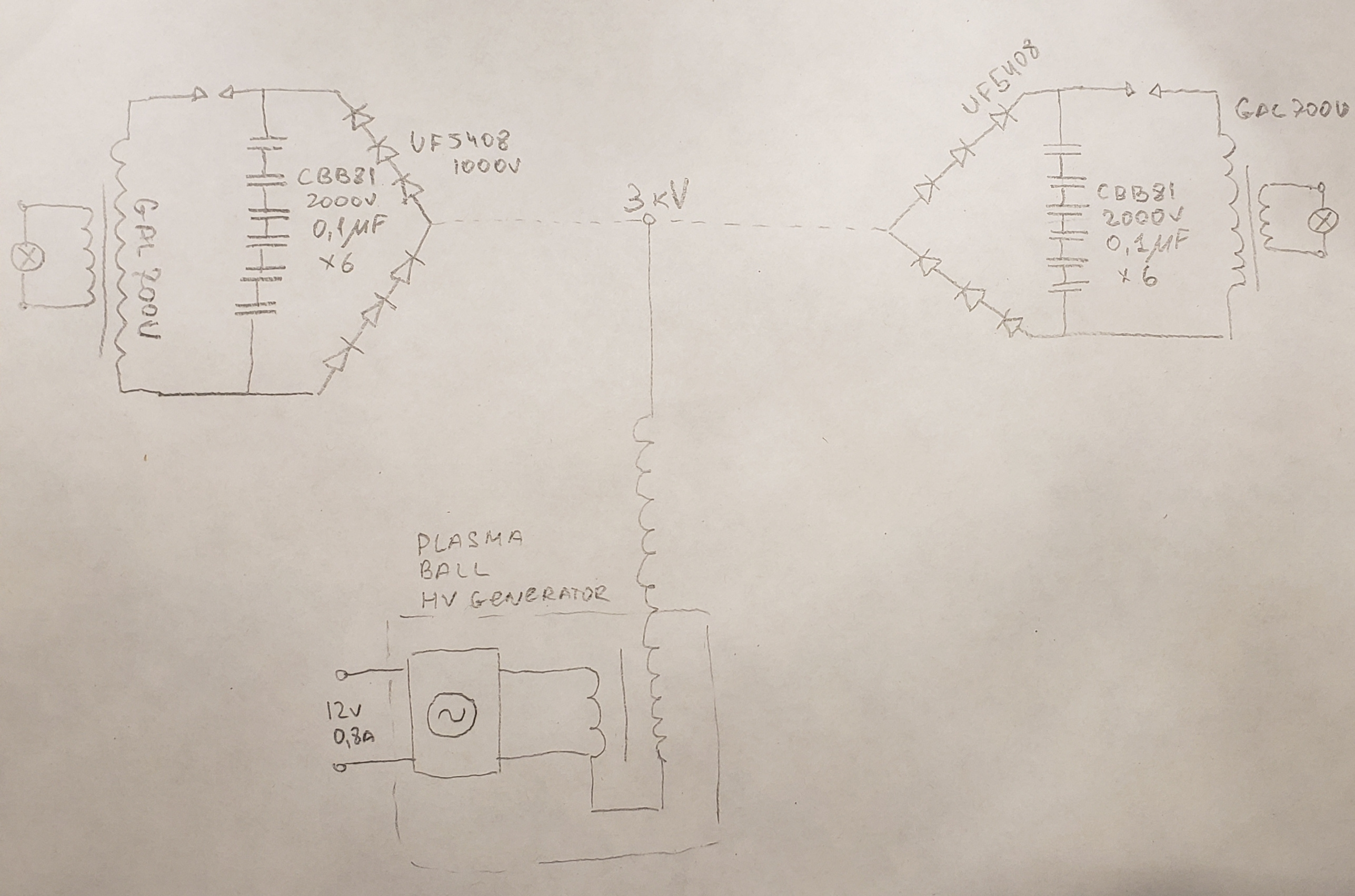

схема опыта
Качер 12в 11вт от плазменного шара
Подключённого горячим концом к вилке Авраменко 3 диода по 1000в на плечо,
она заряжают вв кондеры, потом через разрядник разряжается на транс,
на вторичке лампы 4вт Led Philips
во всех опытах качер потребляет 12В 0.86А

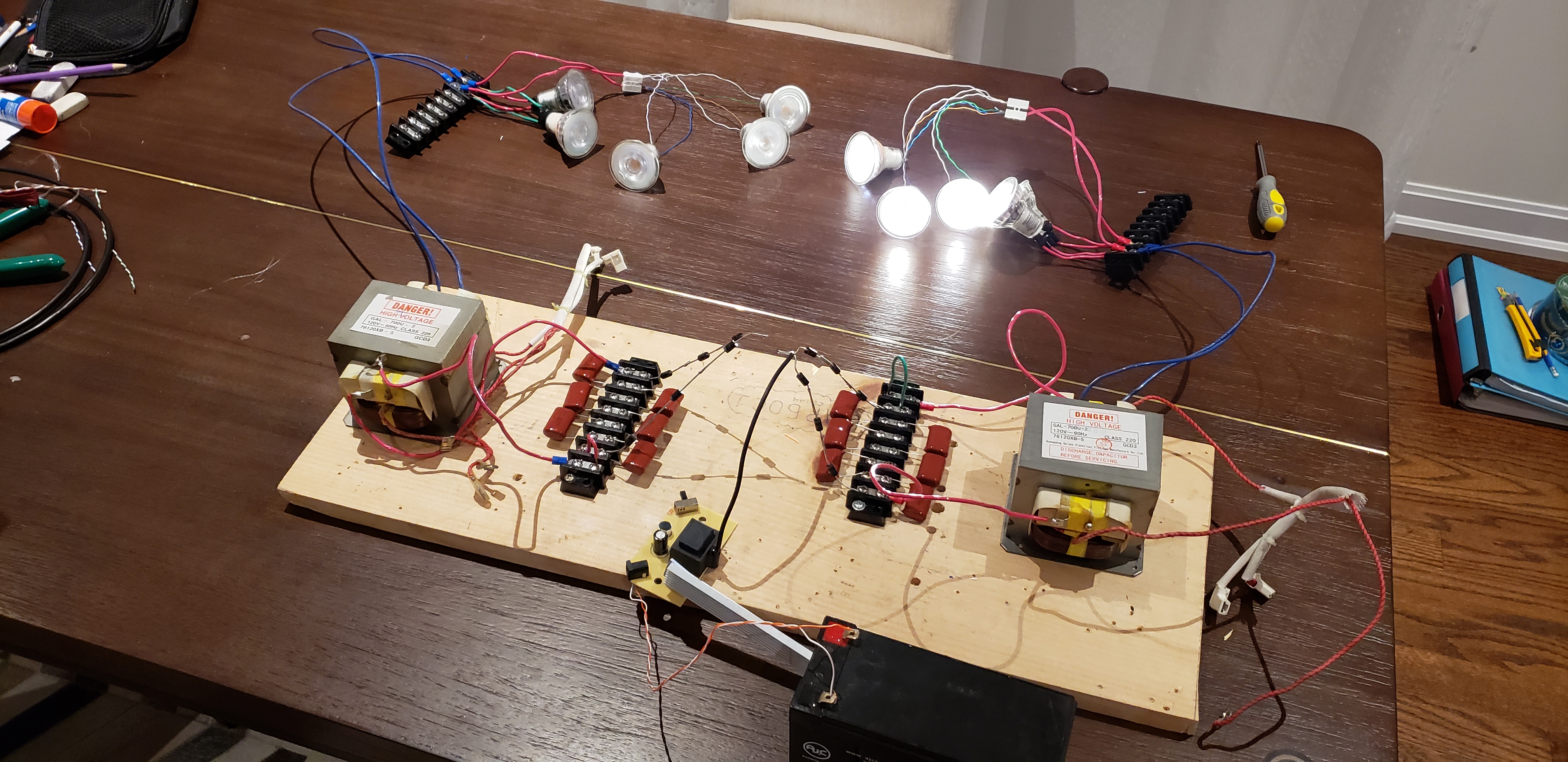

подключение только правой стороне
лампы горят ярко, разрядник 50Гц

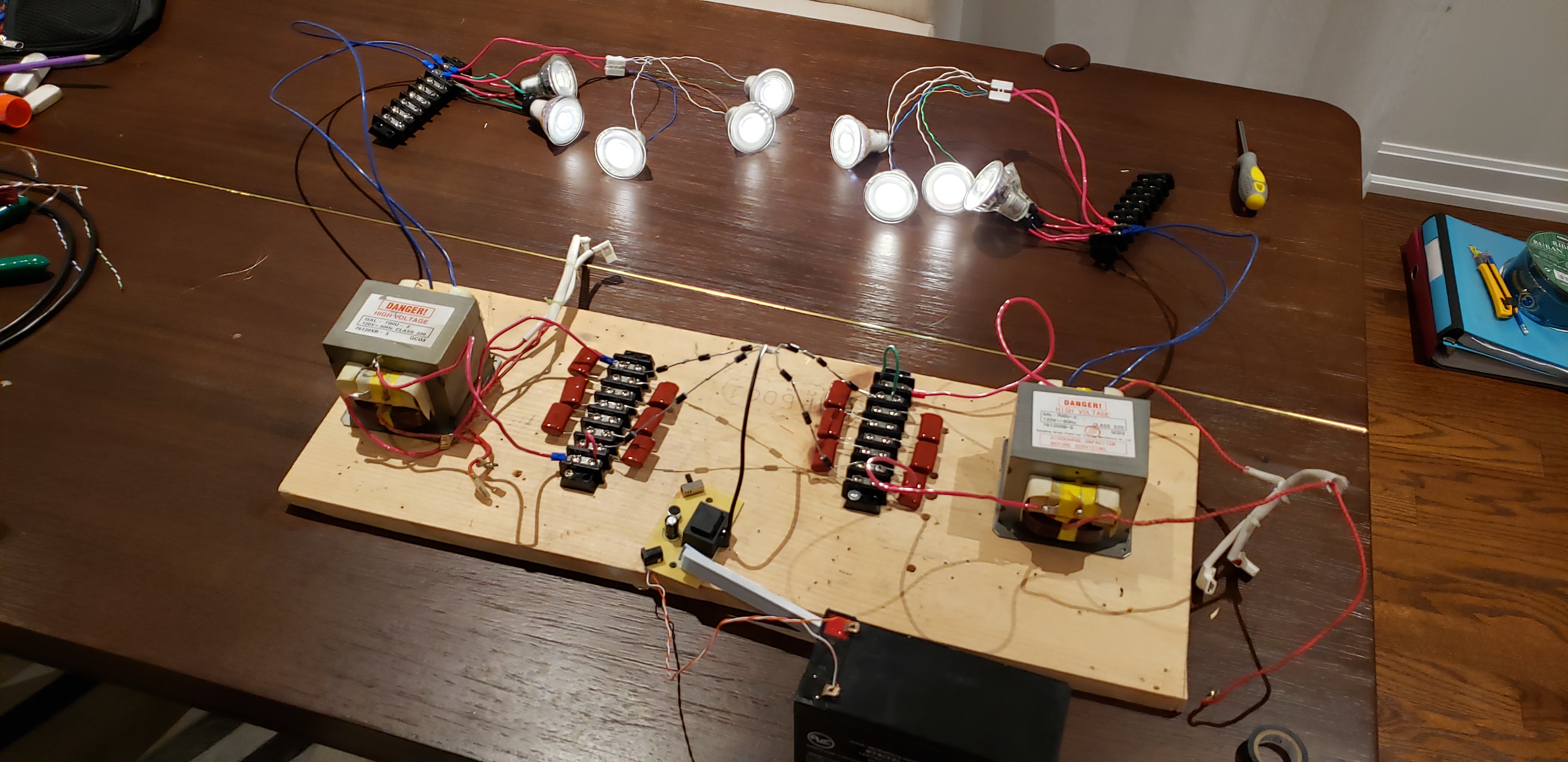

подключение только левой стороне

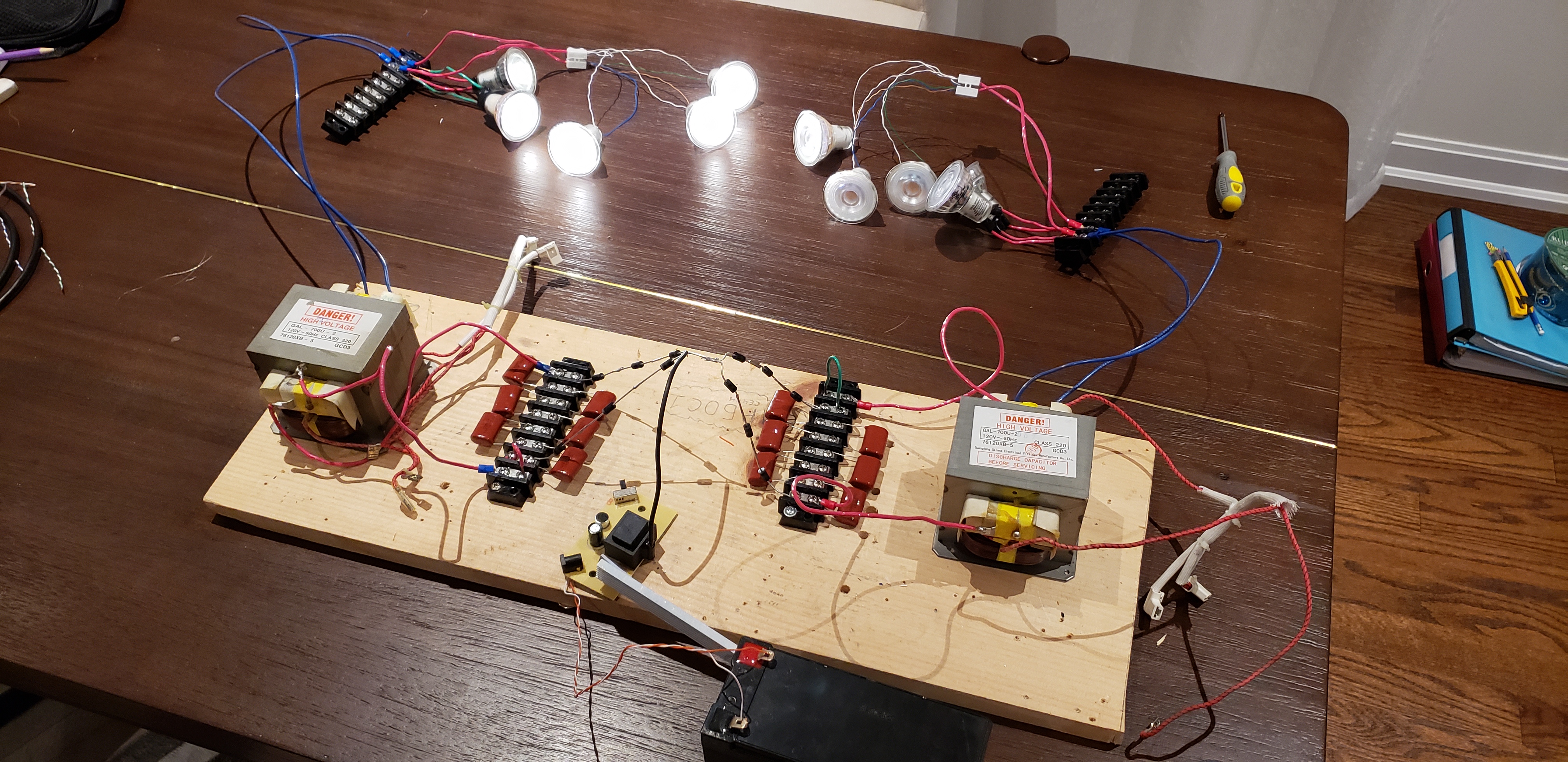

подключение сразу к двум сторонам
лампы горят менее ярко, разрядник 25Гц
вывод: энергия разделяется между вилками

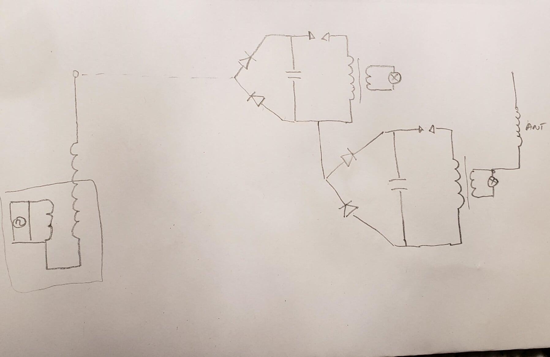

Разделение зарядов вилкой Авраменко #136421
Вот правильная схема:woohoo:
Реальный кач с массы, или заземления,когда говорит панавто ,что это всего лишь часть умножителя ,он не прав!!!!
realstrannik.com/forum/attachment/12139
Пусть объяснит ,как конденсатор в такой схеме заряжается больше чем в 20 раз....
