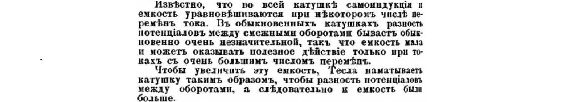

Vikt1 пишет: Интересен предпоследний абзац. С разностью напряжений на витках понятно, но емкость то должна остаться неизменной
Познакомься с мыслями самого Н.Тесла по этому вопросу, озвученные им в патенте № 512340 «Катушка для электромагнитов»." Этот патент в переводе Л.Волкова уже несколько раз публиковался на этом сайте.

С Теслой не поспоришь. Но здесь "популяризатор" делает некорректное заключение, в чём я полностью согласен с Vikt.
