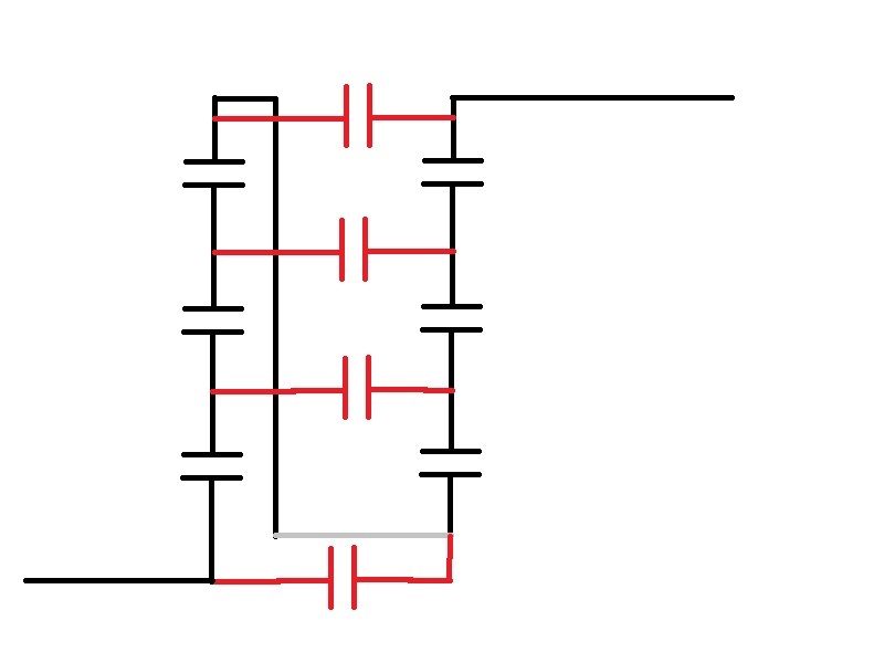

Vikt1 пишет: Интересен предпоследний абзац. С разностью напряжений на витках понятно, но емкость то должна остаться неизменной
Собственная емкость катушки определяется расстоянием между витками . В обычной катушке как бы суммируются емкости соседних витков , включенные последовательно. В бифиляре Тесла два блока последовательно включенных емкостей включаются параллельно, образуя еще один комплект дополнительных емкостей. Общая емкость катушки увеличивается.
7 года 11 мес. назад
panavto
Сообщений: 390
балоболка #111597
Vikt1 пишет: Нет, Панавто, смотрите по тексту ранее, емкость увязывается именно с потенциалом между витками. Просто обращаю внимание на различие в представлениях
Нужно смотреть не этот , непонятно откуда взятый текст, а сам патент US 512340. В нем имеется в виду увеличение не емкости от разности потенциалов соседних витков а "емкостного эффекта" ( capacity effect), т.е. способности емкости накапливать энергию. Естественно , при увеличении разности потенциалов накопленная энергия будет расти в квадрате, о чем и написано в патенте. Именно емкостной эффект , а не емкость зависит от напряжения.
балоболка #111614
panavto пишет:
"Как бы суммируются":dash: :dash: :dash: :whistle:
Общая емкость равнозначного (эквивалентного) конденсатора C = Q / U = Q / (U1 + U2 + U3), т. е. при последовательном соединении конденсаторов величина, обратная общей емкости, равна сумме обратных величин емкостей отдельных конденсаторов
Это тоже самое сказать,что когда батарейки последовательно
их ёмкости сумируются:silly: :lol:
7 года 11 мес. назад 7 года 11 мес. назад от panavto.
panavto
Сообщений: 390
балоболка #111628
29jay пишет: "Как бы суммируются":dash: :dash: :dash: :whistle:
silly: :lol:
Вы уж определитесь, равна сумме или не равна сумме.
29jay пишет: Это тоже самое сказать,что когда батарейки последовательно
В этом случае емкость остается неизменной.
На самом деле это все жонглирование терминами, приводящее в итоге к таким сенсациям , как зависимость емкости от напряжения. Емкость создана для запасания энергии. Имеет значение только количество энергии, запасаемой в емкости, все остальное вторично. То же самое относится и к батарейкам.
Не зависимо от способа включения емкостей , параллельного или последовательного, количество запасаемой в них энергии всегда СУММИРУЕТСЯ.
