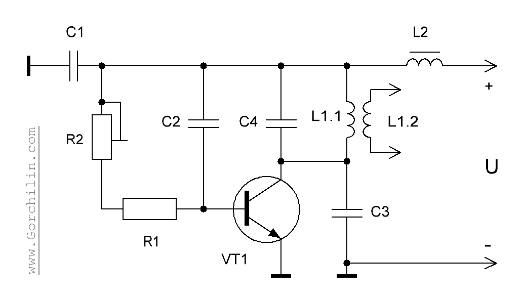

Я вот нашёл какой генератор.
gorchilin.com/articles/scheme/sinusgenerator
Но он у меня так же не работает.
Наверно надо точно феррит вводить в катушку как Вы и сказали, а то генерации нету пока. =)

балоболка #182987
У Горчилина схема как у Вовки.
В ней 1 транзистор только.
Для меня это супер. =)
вот только придумать как собрать так, чтобы работала на 3-4МГц. =)
