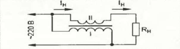

Привет всем форумчанам,
Есть ли у кого описание к этой схеме ?
Может завалялось у кого, скиньте пожалуйста.
Благодарю.

Вот.

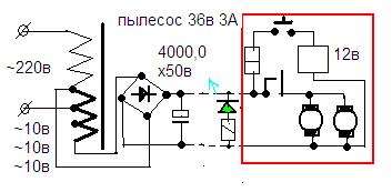

Я похожее включение делал. НО! смысл был уменьшить ток ХХ с одновременным получением напруги для пылесоса. За исходник был взят транс от микроволновки . Обмотка для нижнего напряжения включалась в послед с сетевой. В результате токХХ уменьшился с 1А до 0,2А ..сам пылик по паспорту береёт 100ватт(36в) .
На уборку 2-х комнатной квартиры по тепловому режиму- вполне приемлимо! ;-) Блок чуток тёплый! Шнур около 5метров (обычный,сетевой).
