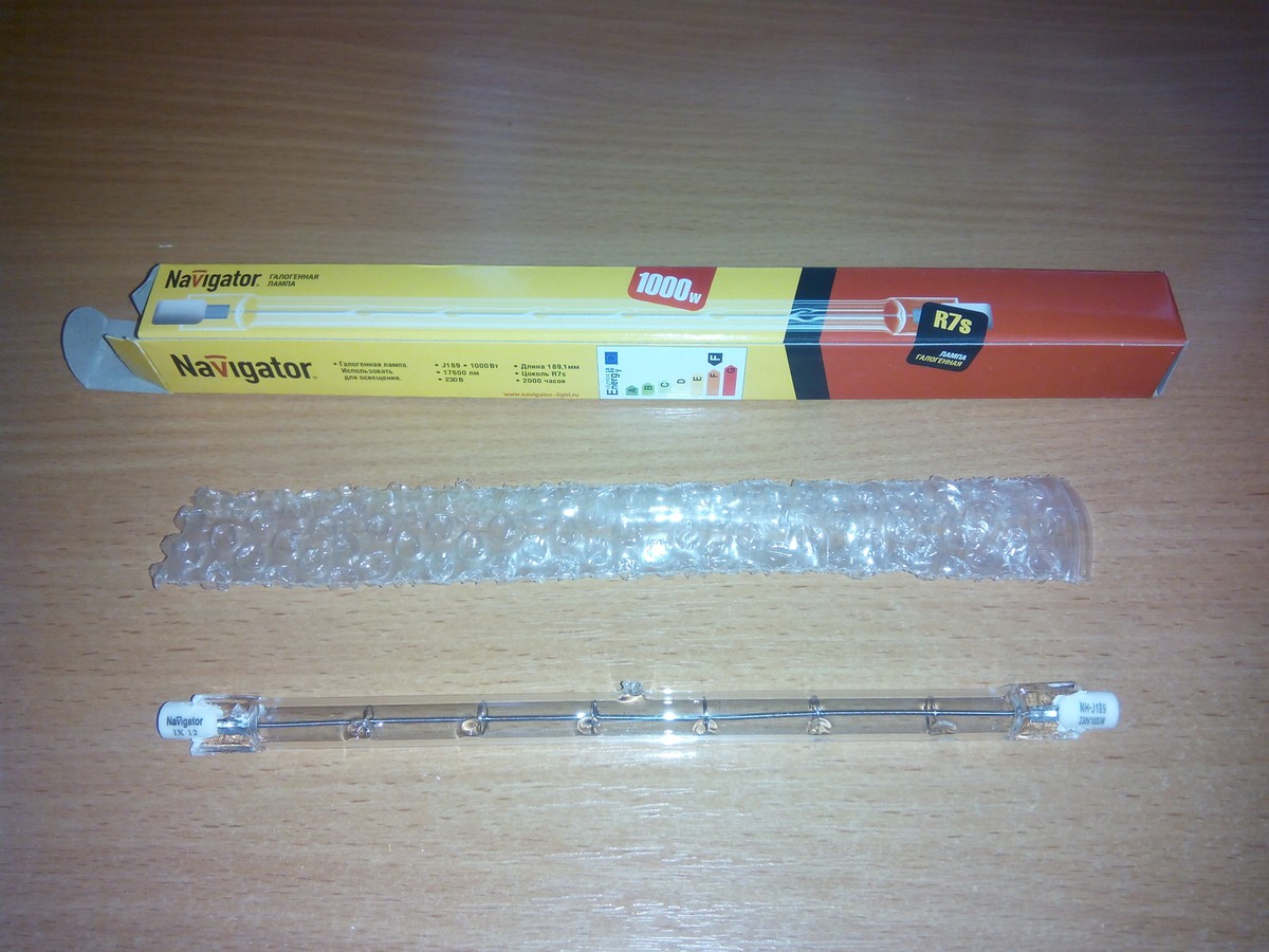

от тут я опять вернулся к лампачками николая тэслы . почитал про них . про лампачки со металичискими спаралями . николай делал лампачки вакумные или с небольшим разряжением внутри и со спакойной душой зажигал их вч (высокае наприжение и низкий ток) токами как мама не гарюй . а щас лампачки заполенены газами и зажигать их приходица ниской напругой и бОльшим током.
вапрос зритилям - как можно с галагенки аткачать газ и понизить давление в колбе и опять запаять ее стеклом в таком состоянии . например в такой галагенке 1 квт
пипку стекляную на лампе я спилил надфилем алмазным .

Взря спилил, надо было просверлить в ней дырочку алмазным бориком, и к этой пипке приварить стеклянную трубочку с помощью ювелирной водородной горелочки, и там хоть откачивай хоть газом заполняй и потом так же эту пипку заплавишь обратно.
