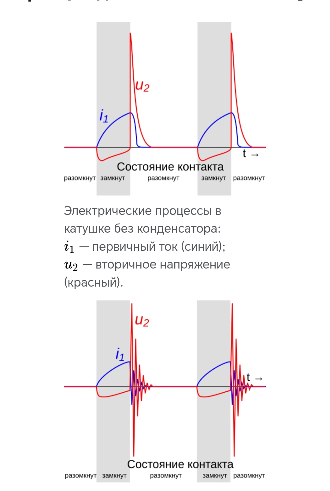

Юра М ты даже не понимаешь простых вещей, в каждом двигателе внутреннего сгорания используются катушки зажигания, это и есть трансформаторы Тесла. Пусть это для тебя будет открытием.....
Что за чушь:side: :side: :side:
Да увидит слушающий....
:dash: :dash: :dash: :dash: :dash:
Катушка Теслы — это радиочастотный генератор , который управляет двухнастроенным резонансным Трансформатором с Воздушным Сердечником для получения высокого напряжения при низком токе..Резонансная индуктивная связь или магнитная фазовая синхронная связь — это явление с индуктивной связью , при котором связь усиливается, когда «вторичная» (несущая нагрузку) сторона слабосвязанной катушки резонирует. [Резонансный трансформатор этого типа часто используется в аналоговых схемах в качестве полосового фильтра .
Это долба*ам
Если до вас дебилов это не доходит ,дойдите до сто и посмотрите осцил...
и да ,тока сцука Нет без сердечника:pinch: :dash: :dash:
Согласен с Джеем- чушь. Правда, не знаю что он имел ввиду. Т-р Тесла это три катушки, где третья (extra coil) не охвачена МП первички. А в катушке зажигания что видим..?
