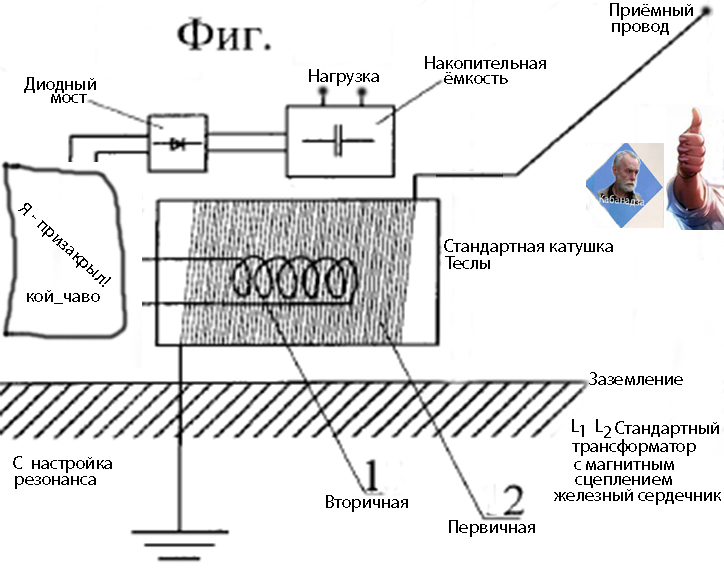

Придумал, даавно схемку, позволяющую
абсолютно любой Тесле, либо Качеру, стать
- самозапитиком. Вот - она:
...меня не было 2 дня, у кого сохранилась схемка - поделитесь (можно в личку)

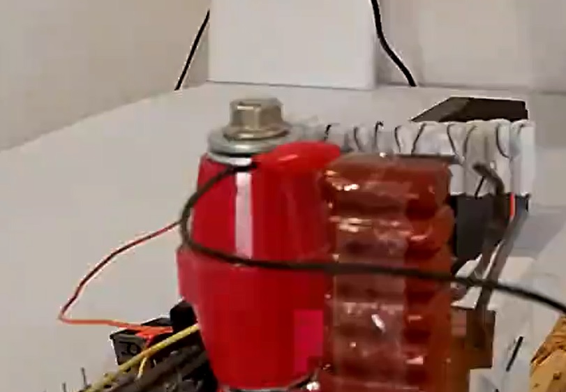

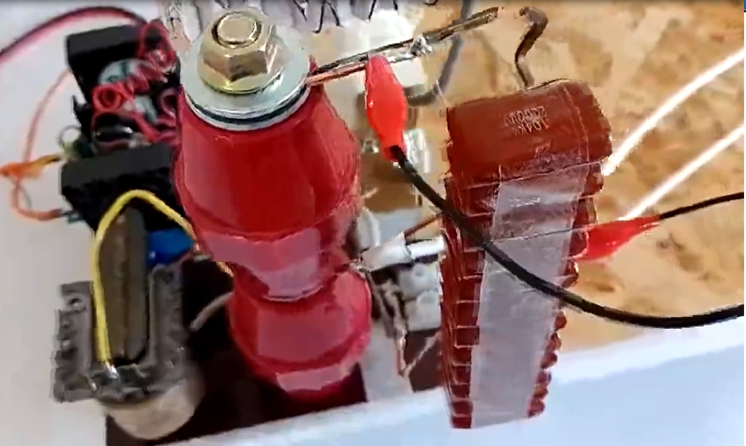

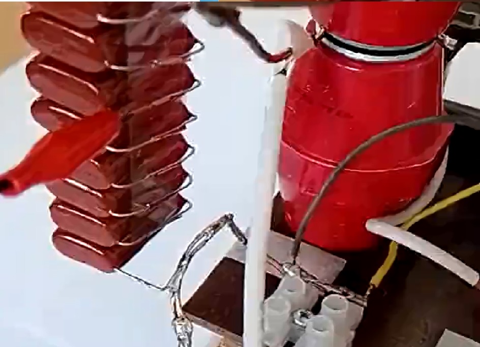

В часовом видео с физики Алатра есть подробное описание установки для получения статики практически с любой Теслы.
Только схема немного не полная - автор не указал тип конденсаторов больших красных, с креплением под болт - похоже на высоковольтную керамику,
применяемую на железных дорогах, они красного цвета большие, соединены последовательно и стоят параллельно рабочему составному конденсатору 8 нФ
Они шунтируют пленочные конденсаторы, кто нибудь видел такие, может сказать хотя бы их тип?
Если вариант что это мощные диоды, но вряд ли - искровик один из диодов постоянно шунтирует, в таком режиме он много не проработает.

у Алатра надо спрашивать. Достовернее никто не скажет. А так кто скажет - и не проверишь, потратишь время деньги и труды.
Там все прозрачно, кроме этих элементов.Искровая накачка Теслы, ничего сложного. Тип конденсаторов таких может кто встречал, я впервые такие вижу.

...красные" бочата" ,это изоляторы..
Изоляторы обычно белые, серые, красных не встречал)
На них указаны черным шрифтом номиналы какие то.Видео в плохом разрешении, не читаются.
Иногда пленочники шунтируют керамикой, судя по размерам, они на 15-30 киловольт.

..изоляторы...работал с такими..в мастерской несколько разных размеров еще валяются..
Да, действительно изоляторы и применяются в РЖД , по 600-700 руб шт.) Надо такие обязательно, без них не заработает)

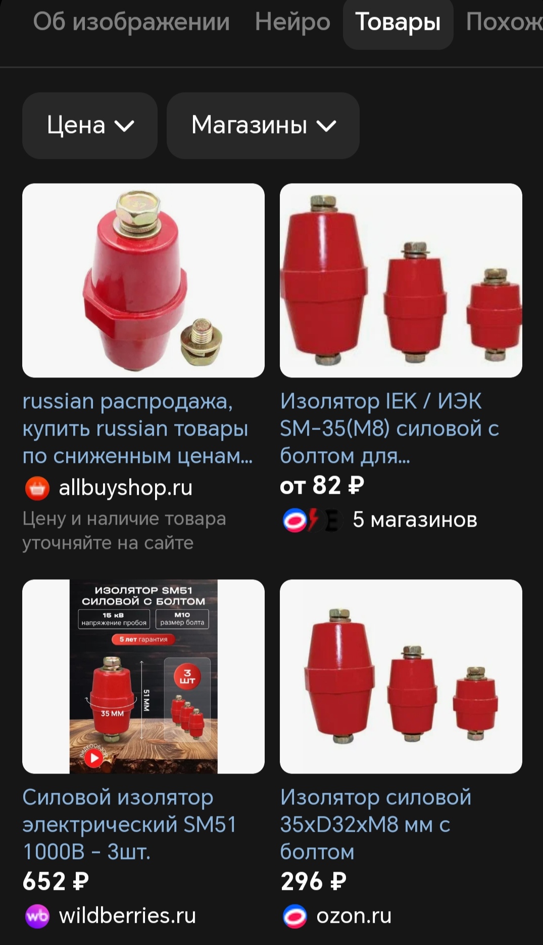

балоболка #233813
сделал скрин,в яШе поиск встпвил картинку,минута времени
