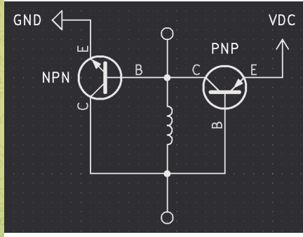

Доброго дня ! Помогите описать работу этого устройства импульсов.
вижу только такой вариант
Ваша схема одноразовая. При открытии верхнего транзистора, автоматически сгорает базовый переход, но перед его сгоранием транзистор успеет открыться и сожжёт переход нижнего транзистора.
Без индуктивности, это эквивалент тиристора, но подключив его к источнику питания и открыв, получим то что я описал выше.
Вру. С индуктивностью, при подаче питания, автоматически сгорают оба базовых перехода.

[attachment=54672[quote="piko пишет:

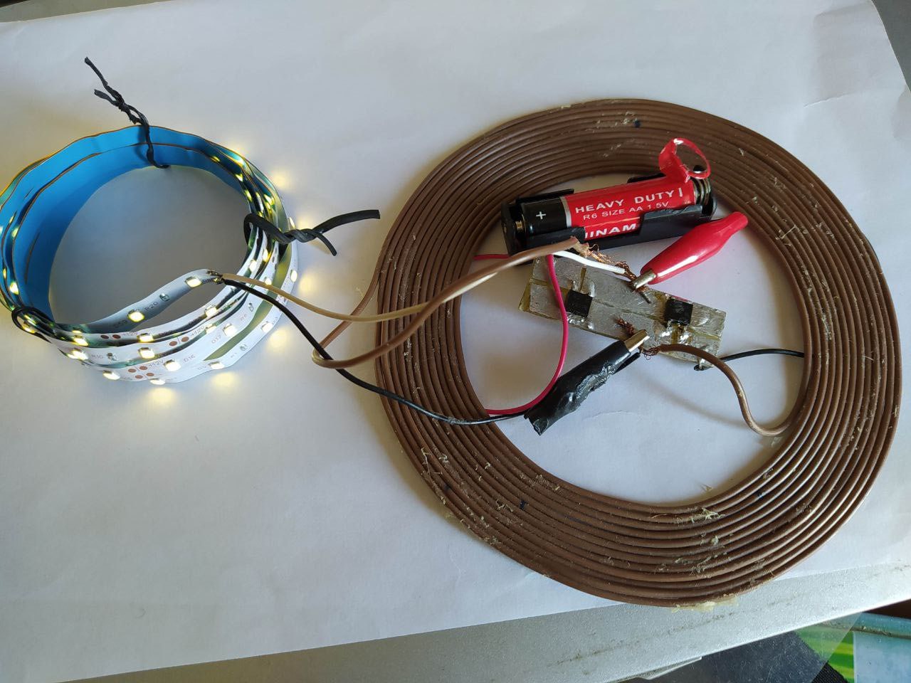

ВЫ не правы схема работает и еще зажигает светодиодную ленту 12В от батарейки 1,5 В.
t.me/c/1180603459/7268
А вы подайте питание не 1,5В (этим напряжением не пережечь два перехода) а побольше и увидите волшебный дым.

[quote="piko пишет:
А вы подайте питание не 1,5В (этим напряжением не пережечь два перехода) а побольше и увидите волшебный дым,
Можно получить и дым, но почему и как работает схема в этом варианте ,Вы не можете обьяснить ?
