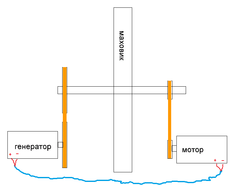

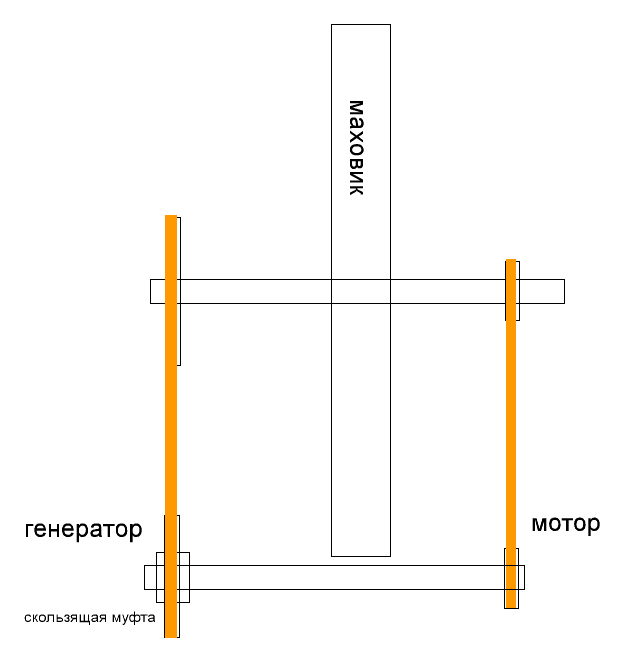

GV. я всё это видил.я говорю в фильме говорят технология маховика. эт ракарский тут усирался всё маховики тут лепил. я ему это выложил
а потом вместо мотора и генератора делаем так
и если маховик чёто имеет то будит вращаться вечно

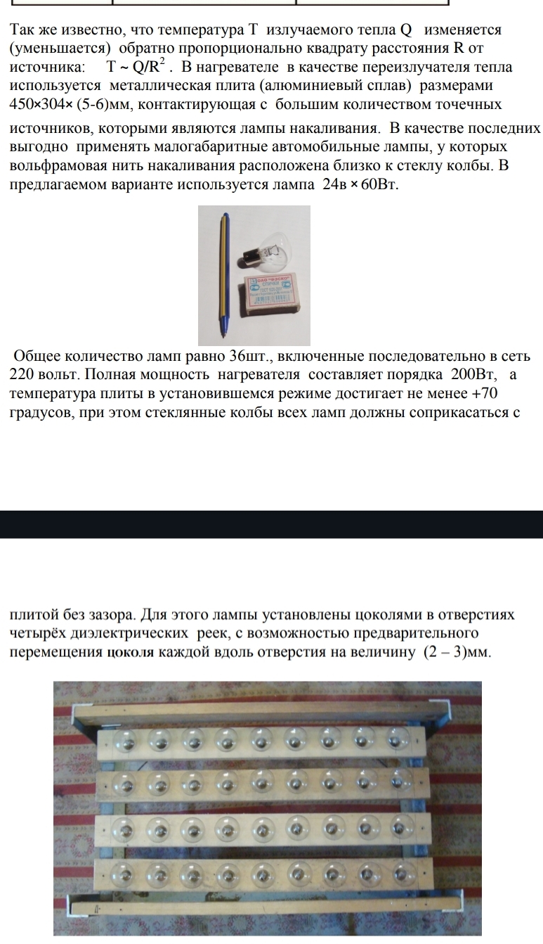

Подходящей темы нет, решил вставить в эту...
Нагреватель для помещений небольшой мощности, описание самоделки.
Имя файла:
Размер файла:810 KB

:lol: :lol: :lol: :dash: :dash: :dash:
60/24=2,5
2,5*220=550
нужно брать 220в лампы в количестве 18 штук.

...излучатель тепла для лучшей отдачи должен иметь не ровную пластину, а скажем как игольчатый радиатор, да и выход тепла нужно продумать...

инфраксное излучение греет предметы,все давно изучено. лампа накаливания 90% излучает в тепло

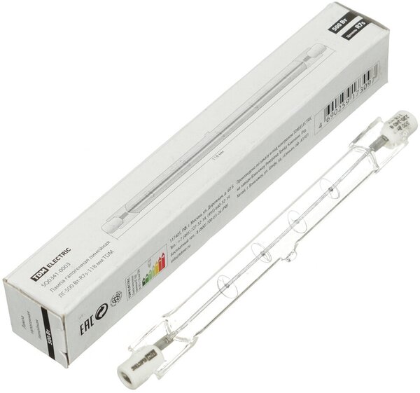

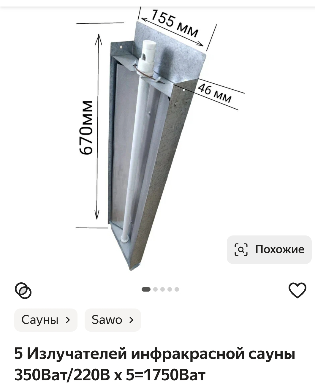

Почему не использовать к примеру такие? Спираль намного длиннее

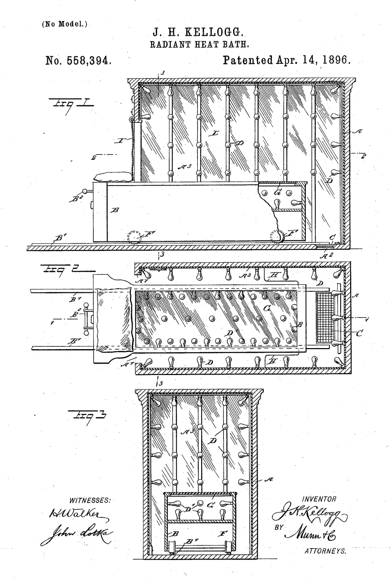

витус ,при царской России делали нагревательные приборы на основе ламп,патент ,а точнее привелегиб на Рабочий прибор ,я выкладывал на данном сайте,сам собирал подобные штуки,выгоднее оказалось в радиатор запихать свечу накала для авто:whistle: :woohoo:
А последовательно включить? Не судьба?

Витус ,лично приватно
90%/n
n -колличество ламп
включи лампу 220в ,к 12в и потрогай:whistle: :woohoo:
