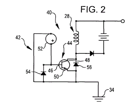

джей это муть. вот схема с этого патента. как написано там позволяет восстанавливать акумы

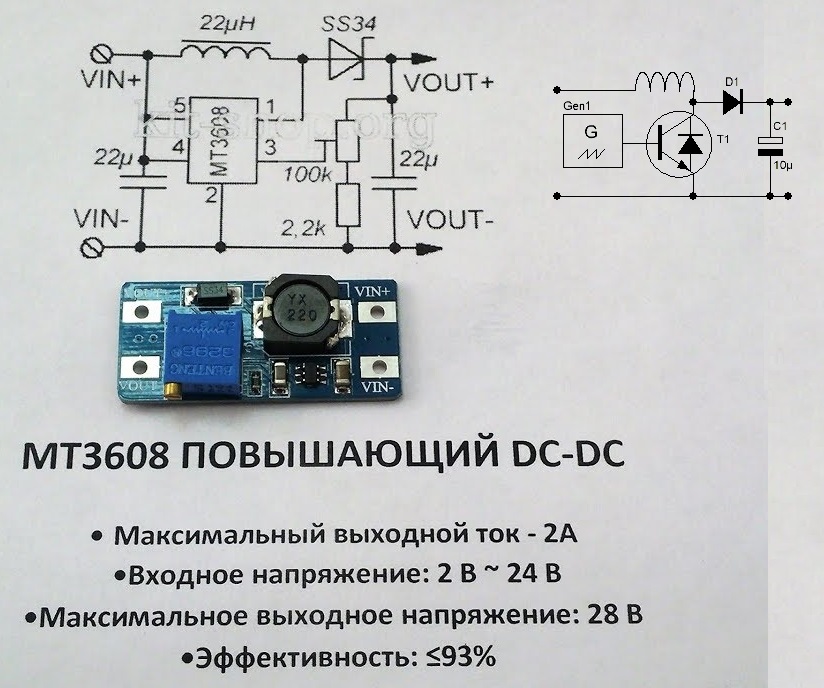

а вот схема dc dc повышающего вверху в правом углу. убираем электролит вместо него ставим акум. одно и тоже

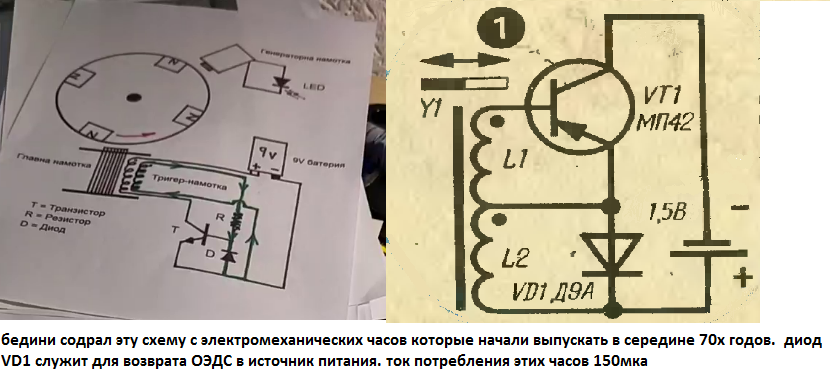

я уже писал бедини спёр схему с электромеханических часов и выкинул для бестолковых
кто мне скажет какая тут необычная энергия выделяется которая восстанавливает акумы.... бред

бедини это обычная схема с диодным мостом была выкинута для бестолковых
на али продают
я уже писал бедини спёр эту схему с электромеханических часов которые начали выпускать в начале 70х годов
reallib.org/reader?file=369148&pg=19

тоже такая же схема в электромеханических часах. фото нутра с транзистором п30
один в один
