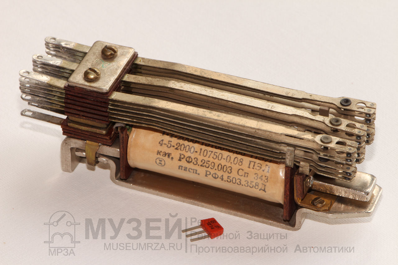

я у знакомого спрашивал скок таких реле на атс.... 25 тыс штук. каждое реле потребляет ток 2 ма. представьте сколько бы было экономии энергии если бы это было. катушка тесла которую вы отобразили имеет очень хреновые характеристики а именно межвитковую ёмкость

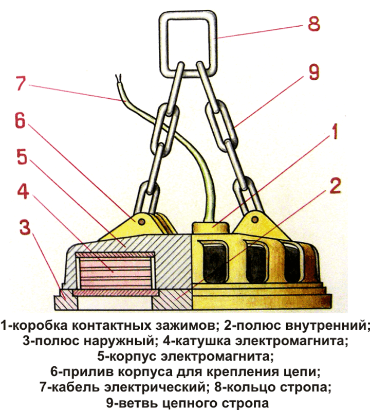

ksp, чуш полная, эта катушка , не используется там, там обычная катушка, и усиления она может дать только на резонансной частоте, А там используется постоянка, вы хоть фильтруйте выдуманное..
Согласен с вышеизложенным, данная конструкция -индуктивная бифилярная катушка имеет смысл только как резонансный LC контур (иначе нафига ей емкость?)
причем форма спирали только для наглядности ее "бифилярности" в тексте патента это русским по белому написано. Т.е на постоянке смыл в ней отпадает, но на резонансной частоте в данном включении она тож смысла не имеет из-за очень большого входного сопротивления (параллельный контур, но сопротивление еще больше т.е эквивалент несколько параллельных контуров последовательно) чтоб данную катушку в данном включении использовать в качестве электромагнита нужно очень высокое напряжение что тож выглядит как очень плохое решение, но это можно "прочувствовать" только если подойти к ней системно и ручками проверить разные варианты, вывод? а вывод такой, что данная катушка создавалась не для электромагнитов, а очень для другого, и в другом включении она работает в полную свою мощу и выполняет свою функцию на сто процентов. ИМХО.
