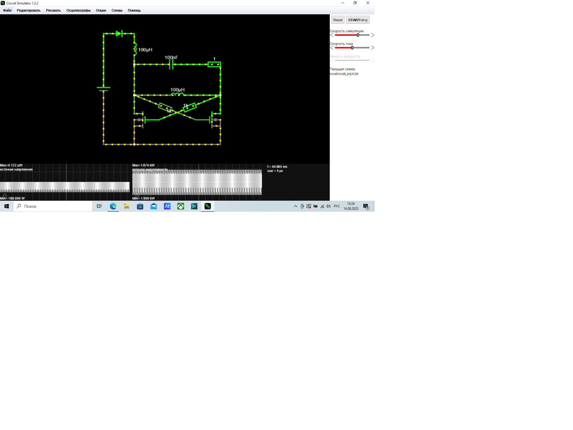

балоболка #207935
Все здесь есть и все запустится. Для этой схемы не нужно тл494.
У вас работает схема?
Если работает, какие показатели у Вас там ?
Расскажите пожалуйста подробнее.
РАсскажите какие токи и напряжения пожалуйста.
СПасибо.
3 года 2 мес. назад 3 года 2 мес. назад от Константин.
Константин
Сообщений: 821
балоболка #207936
ZVS собирал, и не один. Правда не на ИГБТ, а на полевиках. Запускается всегда. Правда если в затворах обычные стабилитроны, а не сапрессоры, есть вероятность пробоя затвора. Тогда естественно ничего работать не будет. Напряжение на стоках было 85 вольт (в резонансе) при питании 12 В. На холостом ходу токи стоков небольшие, порядка 30 мА.
3 года 2 мес. назад
skazochnik
Сообщений: 807
балоболка #207938
Добрый день,
Я так же ZVS собирал. Но посмотрите на схему этого Олега.
Она не простая.
К базам подходим плюс, это говорит, что базы всегда будут открыты.
Может кто-то специальено схему так нарисовал, чтобы не все поняли =)
3 года 2 мес. назад
Константин
Сообщений: 821
балоболка #207939
Тот же ZVS, только без средней точки на трансформаторе. Потому и два одинаковых дросселя по питанию. А так все то же самое.
3 года 2 мес. назад 3 года 2 мес. назад от skazochnik.
skazochnik
Сообщений: 807
балоболка #207940
Добрый день КОнтстантин,
У меня схема не запустилась в генерацию.
Не знаю почему у Вас она работает.Не знаю.
Я сделал всё как нарисованно на симуляторе, ставил и диоды и резисторы по 1КОм.
НО схема кушает и генерация не запускаеться с такими параметрами.
ПОэтому я сделал вывод, что она сможет работать на ТЛ494.
Вроде бы схема правильная ?
ПОдходящая ?
Но генерация не хочет сама запускаться.
ТРАНСЗИСТРЫ IRFP260N
Конденсаторы пробовал разные 0.010-1uF
КАтушка 50 витков.
И ничего не показыавет осцилограф.
Даже схема не пищит. =)

балоболка #207948
В симуляторах только дискретную логику можно обкатывать... да еще в таких примитивных... брось каку!

балоболка #207954
Уважаемые соискатели! Нужна консультация схемотехника . . Как будет дальше проходить процес в генераторе.
Добрый день,
Схема в автогенерациия сама по себе не запуститься.
Запускается схема без проблем, мне пока непонятно почему происходит затухающий коллебательный процес при включении одного из транзисторов. Собрал макет без транзисторов при включении питания появляются затухающие колебания, откл. питание тоже появляются затухающие колебания. Получается что КК в цепи постоянного тока реагирует на вкл и откл питания. Почему ?
3 года 2 мес. назад

балоболка #207955
Добрый день,
Добрый день,
Вы уверены что схема зхапускаеться эта ?
Вы могли бы показать замеры ?
Тока и напряжения в контуре.
Спасибо.

балоболка #207957
Добрый день,
Уверен !!!!!!!!!!!!!
Кстати эти штуки продают в торговой сети, я уже оплатил за одну ,через день получу. Меня пока больше интересеет пошаговый физический процес запуска КК.
В ТОР нет пояснения.
