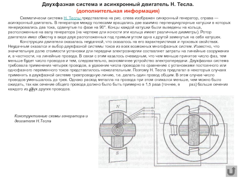

В 1832-м году анонимным изобретателем был создан первый однофазный синхронный многополюсный генератор, и все последующие работы в области электрических машин были направлены на изыскание наилучших конструкций коммутирующих устройств.
Генератор 2-фазного тока Николы Тесла мощностью 500 л.с. был показан на Всемирной выставке в Чикаго, 1893 год. ... Тесла придумал подавать на обмотки магнитных полюсов переменный ток со сдвигом по фазе.
Генератор 3-х фазного тока с трехпроводной нагрузкой в 1889 г. разработал и продемонстрировал русский инженер Доливо-Добровольский, работавший главным инженером берлинской компании AEG.
Прошло немало времени после изобретения этих генераторов. И вам уже много о них известно, в том числе о "звезде" и "треугольнике.
Вопрос: как вы изменили бы сегодня конструктив двухфазного генератора Тесла для устранения его недостатков?

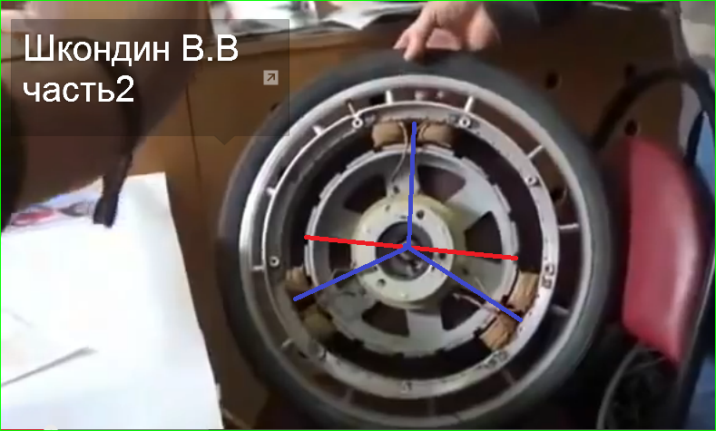

Двигатель-колесо Шкондина состоит из статора (внутри) и ротора (снаружи). На статоре через равные промежутки установлено 11 пар магнитов, полюса магнитов чередуются. Всего полюсов 22. На роторе установлены 6 U-образных электромагнитов, у которых, получается, имеется 12 полюсов. На роторе установлены щетки, с помощью которых подается питание на электромагниты, а на статоре установлен коллектор, с которого электрический ток поступает на щетки.Вопрос: как вы изменили бы сегодня конструктив двухфазного генератора Тесла для устранения его недостатков?
как по мойму это сделал Шкондин.Совместил 2-х и 3-х фазную...ПМ=2-хфазная...катушки 3-х.
Но эта информация относится к ДВИГАТЕЛЮ, хотя у него также есть обмотки, но по генератору инфы не нашёл. Вопрос был задан относительно ГЕНЕРАТОРА.
