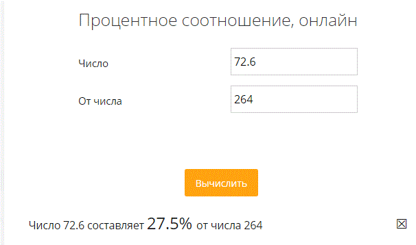

1 мес. 5 дн. назад 1 мес. 5 дн. назад от Юрий М.
балоболка #265945
энергия кандёра 30000 мкф заряженного до 240 вольт=864 джоуля
энергия кандёра 30000 мкф заряженного до 200 вольт=600 джоуля
864-600=264 джоуля потеряли. 72.5 джоуля получили
неправильно посчитал. кпд установки 27.4%........ ниже плинтуса
облом
allcalc.ru/node/1832
