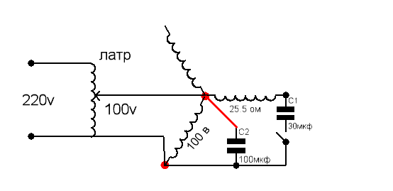

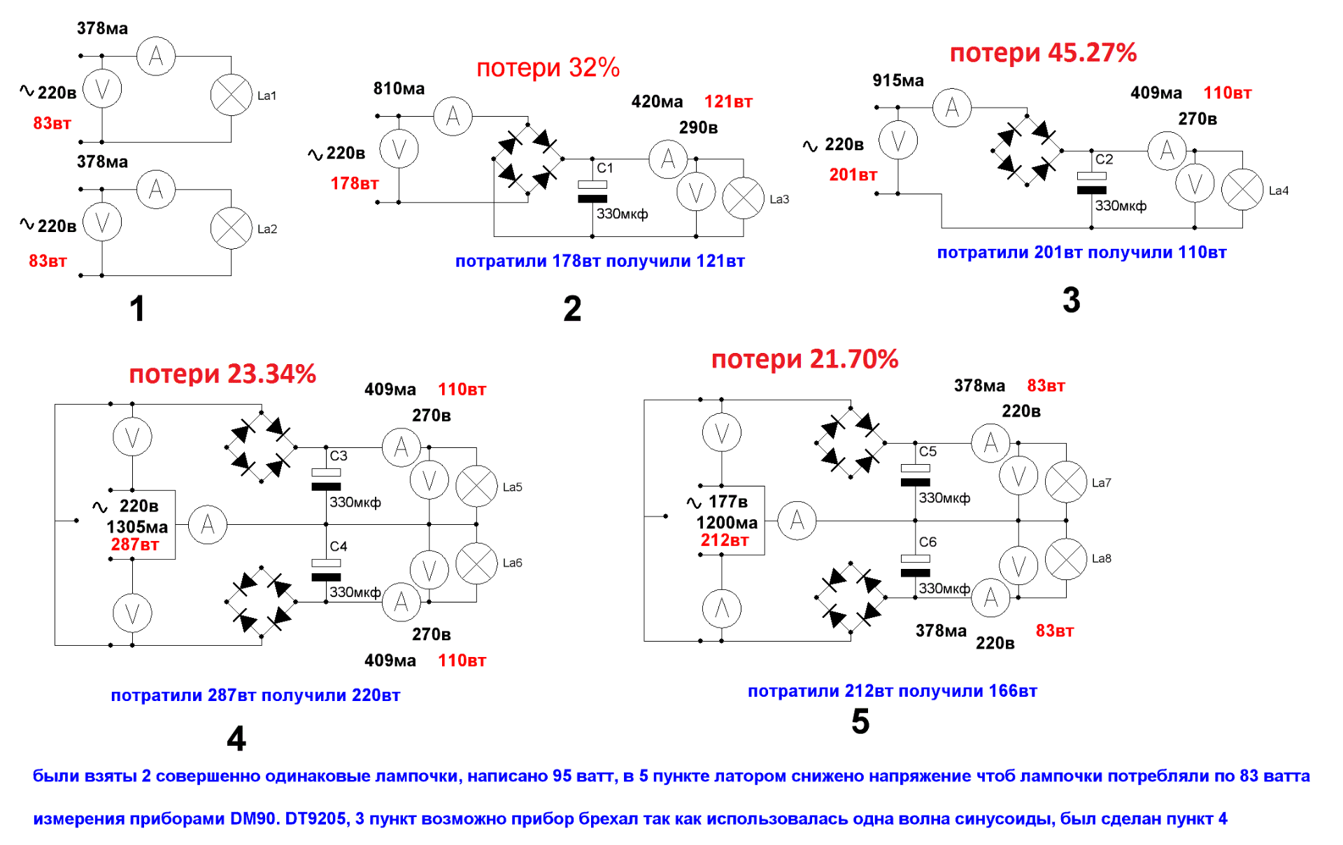

ред как только ты попытаешся чёто самозапитать полезли потери. ничё собирать ненадо. берёш лампочку. врубаеш так и спрашиваеш откуда потери
сёдня ночью столкнулся с непоняткой. вот ролик chiksat параметрический резонанс
подрубил я асинхронник так

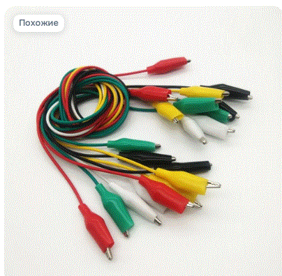

вот этот провод что красным горит. загорается пламенем. развернул кандёр С2 он лежит отдельно на деревянном столе. заменил провод один хрен что идёт к средней точке горит. поставил новый провод он сгорел. провода одинаковые купил 40 штук таких

..... выбрось, эти провода, в задницу, они держат не более 0.5 а... у меня есть такие, и крокодилы у них гаво, и не пропаяны они , а зажаты, сигнал с гены, подать можно, ну запитать гену, не более
