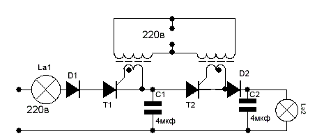

щас юрка эм придет и вы узнаете много нового о себе и о схеме . готовьтесь .
нету халявы стоит тебе к лампочке подрубить электролит и халява закончится
1 мес. 3 нед. назад 1 мес. 3 нед. назад от SMD.
SMD
Сообщений: 787
балоболка #264838
От Расаветра с любовью!
а если не электролит 300 нан ? да еще и конвертер тока .
1 мес. 3 нед. назад 1 мес. 3 нед. назад от andreishal.
andreishal
Сообщений: 382
балоболка #264839
Тут будет увеличение мощности, но не увеличение энергии ( СЕ не будет).
Представь себе что энергия, это .... литр воды!
Вот если ты будешь этот литр выливать тоненькой струйкой, то у этой струйки будет маленькая мощность,
а если ты весь литр бухнешь за раз! то будет огромная мощность, но энергия в обоих случаях будет .... одинаковой!
просто в первом случае она маленькая но по времени длительная, а во втором случае она мощная но по времени действия кратковременная!
Совершённая работа в обоих случаях одинаковая прибавки за счет мощности не произойдет!
Спасибо сказали SMD
1 мес. 3 нед. назад
балоболка #264840
SMD. вот смотри подрубаю на выход электролит а на входе лампочка ярче загорается. к примеру на электролове на выход ставим мост и электролит а потом лампочку. повышается ток потребления в 4-5 раз и максимум что ты получиш 30-40% от потребления
1 мес. 3 нед. назад

балоболка #264841
Спокойно!Расаветра уже зажигал лампу на 500ватт легко.Здесь важно иметь большие ёмкости(сотни мкф) и большую скважность и тогда будет счастье.
1 мес. 3 нед. назад
andreishal
Сообщений: 382
балоболка #264842
Да хоть 5квт зажигай прибавки по энергии нет, самозапита не будет! здесь прибавка только по мощности и всё! вы собрали простой усилитель мощности!
1 мес. 3 нед. назад
балоболка #264843
мы пинаем лампочку импульсно возможно большим напряжением. выпрямляем и сглаживаем а потом цепляем лампочку. если раньше напряжение свободно прыгало превышая напряжение лампочки то теперь электролит будит гасить эти прыжки он мгновенно не зарядится. я в видео подцепил электролит он зарядился до 310 вольт. я цепляю лампочку она вспыхивает и когда она тухнет загорается лампочка на входе через которую питаем. возрос ток потребления. все эти качеры клоуны смит капанадзе калабухов васмус итд полная херня

балоболка #264844
Юра,красавец,всё популярно объяснил,первый раз,без бестолковых.
что же ты с трансом Мустафы так же популярно не объяснил,что будет если вовремя отключить первичку?????
1 мес. 3 нед. назад
балоболка #264845
berendey. у мустафы тоже самое все кверху ссали когда при потреблении 200 ватт горело 2.5 квт. всё кончилось когда попытались сделать самозапит. выпрямили сгладили и получили 30-40% от потребления. вот и всё и тема заглохла. как только ты подцепил мост электролит а потом лампочку растёт ток потребления в 4-5 раз
1 мес. 3 нед. назад
