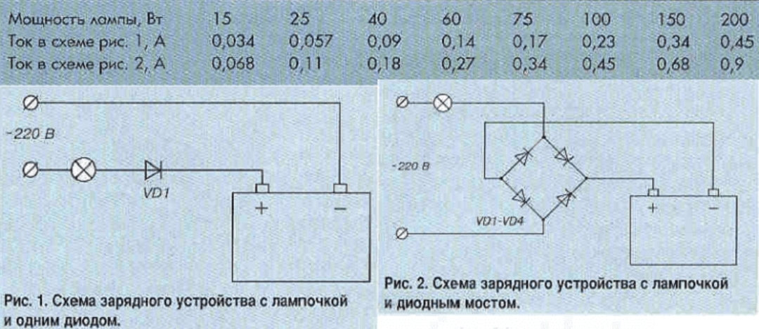

Без лишних слов![]()
29jay...#259736
Всё это хорошо! Но не для нашего раёна!
Поясняю :
я использую для зарядки адаптер с мощщёй около 5-8 ватт , но с переключателем потенциала . Имеется в наличии два десятка акуумов за которыми , если не следить, то они придут в негодность . Т.е. требуется переодическая подзарядка аккумов в которых есть утечка .
Сами аккумы используются по мере необходимости...т.е. надо шуруповёрт - поставь на пол/часа на подзарядку ! Надо чтото мелкое - используй остаточный заряд которого вполне хватит для раскрутки миллиметрового сверла ...ну и т.д.
Меня достаёт /подстрижка/ ...время между использованием -около недели-двух и акуумы уходят в полный ноль
Отсюда ,- я определяю аккум с саморазрядом и комплектую его в блок с такимиже ...
Ес-но , блок уже определяется входным потенциалом зарядки ...в блоке может выть от 2-х акуумов в последовательном соединении а может быть и 4-е и 6-ть...и даже 24 штуки!!!
Однако ТОК заряда должен быть как для единичного акуума !! .
С таким разносом по напруге в такой куче НИКОГДА не будет постоянства! - либо НЕдозаряд,, либо- ПЕРЕзаряд .
Поэтому и пришлось городить ЗАРЯД каждой банки вне зависимости от кучи соседних! Вот тут и поползло влияние внутренних сопротивлений на параллельные цепи ...
А заодно и вопрос :
А правильно ли это ,-когда заряжается блок из последовательно соединённых аккумов?
В результате экса выяснилось - что заряд КАЖДОЙ БАНКИ должен быть ИНДИВИДУАЛЕН! (хучъубейси!)
Ну, а там - кого куда "кривая"вывезет - дело индивидуальное!
