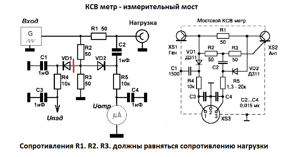

а какая разница. цеплял провод рппм такой чёрный двойной.J антенну цеплял. она замкнута
yandex.ru/images/search?lr=11065&source=...age&text=J%20антенну
Бэн. есть какой нибудь генератор? приделай к нему ксв метр. 4 сопротивления диод и 2 кандёра и головка прибора
вот что слева и где красным перечёркнуто можеш неделать

ну дык я написал собери ксв метр. делов то. контура будешь строить. если контур в резонансе значит прямая и обратная волна будут одинаковые. допустим блин на индукционку можно легко настроить по виточкам а не мотать от балды
