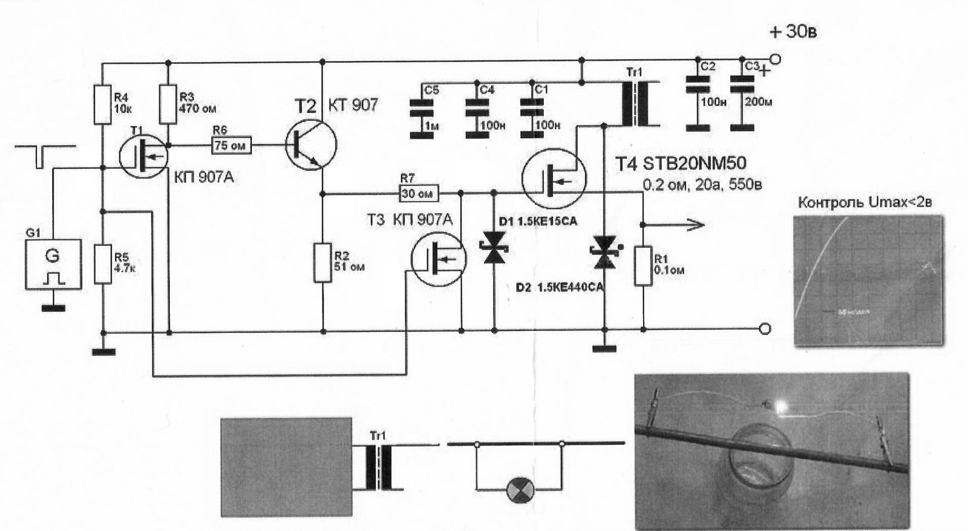

Всё-таки управляемый импульс? Да! Это намного эффективнее, и практичнее, несомненно! А это только транзисторы!
Схема Дорохова хороша, но вопрос как нею прогнать до 4 кВ? Справится ли она?

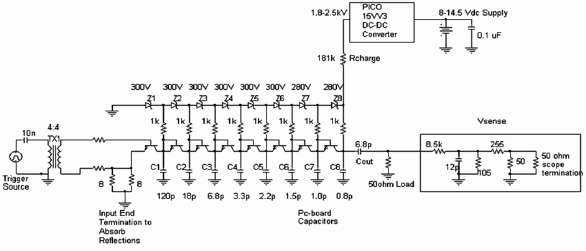

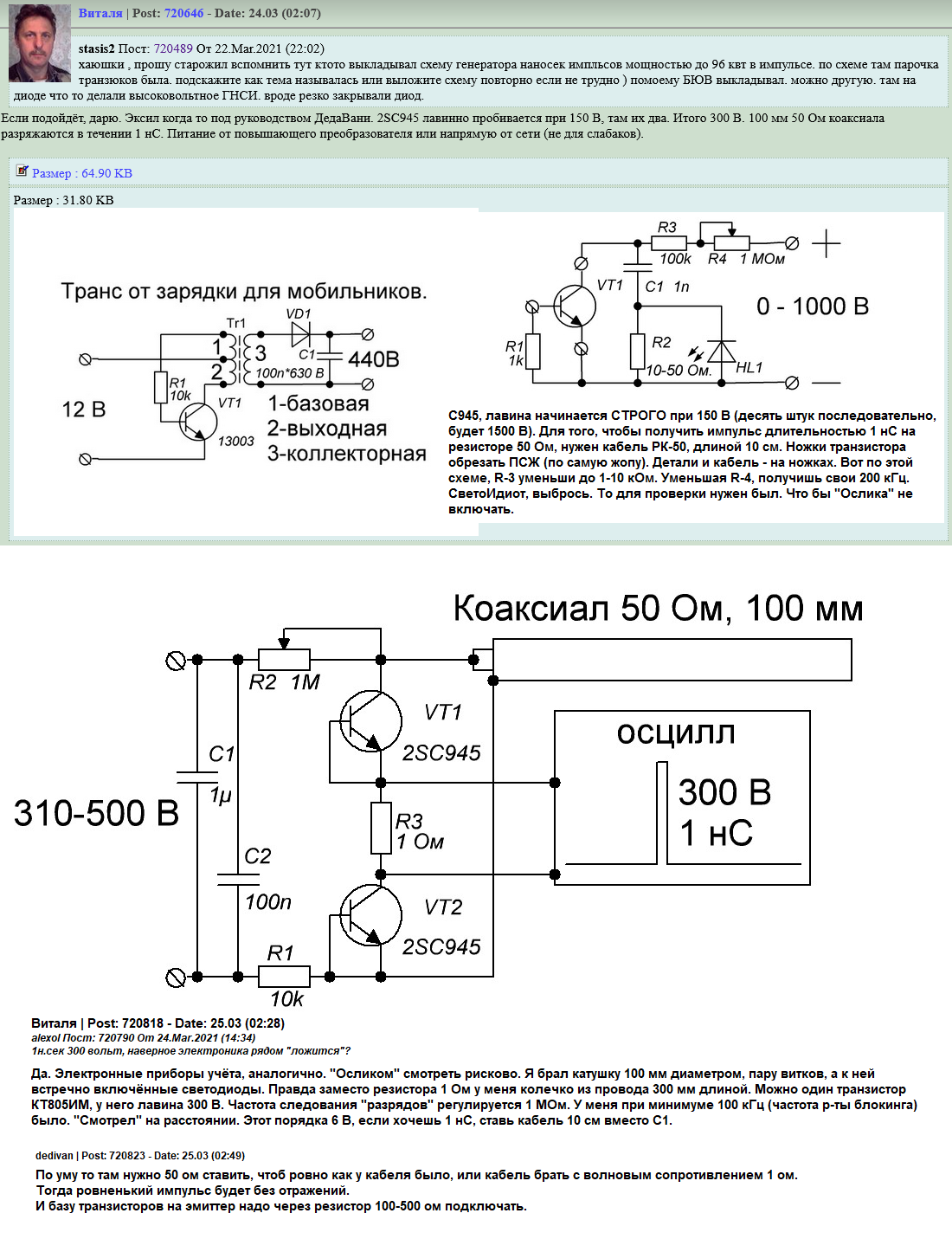

Схемки от Виталия. Сам недавно их обнаружил, потому пока не пытал. Правда у него в лавинном режиме работают транзисторы, а не диоды...
Он на форуме иногда появляется. Можно спросить. Может и с диодами работал...

Высоковольтник на лавинных транзиторах
60 ампер транзюк
