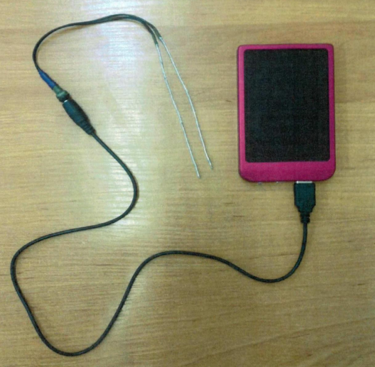

Экспериментальная часть
Создание конструкции стимулятора роста
Для проверки теории потребуется солнечный элемент, гальванический
элемент. Еще потребуется пара электродов, которые можно легко воткнуть в
землю вблизи корней.
Первая конструкция
Размер солнечного элемента в принципе не имеет значения, поскольку
сила тока, требуемая для стимуляции корневой системы, ничтожно мала.
Однако для достижения наилучших результатов поверхность солнечного
элемента должна быть достаточно большой, чтобы улавливать больше света.
С учетом этих условий для стимулятора корневой системы был выбран
солнечный элемент площадью 60см2

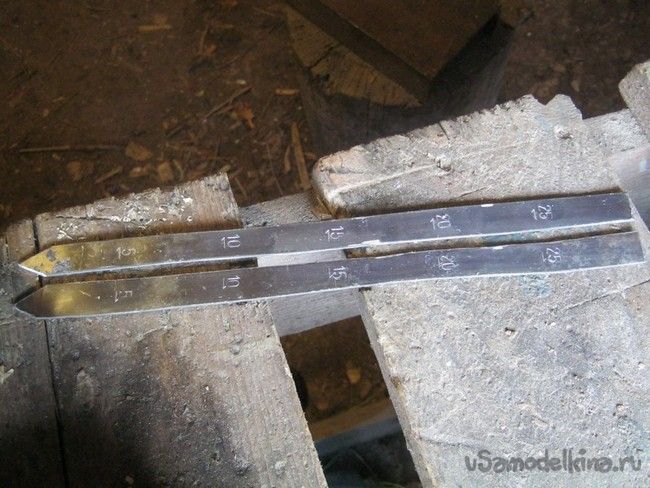

К диску элемента были подсоединены два стержня из нержавеющей
стали.
Лучше всего солнечный элемент закрепить на металлической пластине
(преимущественно из алюминия или нержавеющей стали) несколько больших
размеров. Убедившись в надежности электрического контакта пластинки с
тыльной стороны элемента, можно подсоединить один стержень к пластине,
другой — к токосъемной решетке.

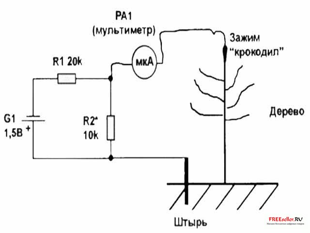

Вместо фотоэлемента применили гальванический элемент, а силу тока
измеряли миллиамперметром.

Теперь, когда стимулятор готов, необходимо воткнуть два
металлических стержня в землю вблизи корней. Все остальное сделает
солнечный элемент или гальванический элемент.

Реанимация не подающего длительное время признаков жизни растения
производится с помощью воздействия на растение током около 50 мА от одной
пальчиковой батарейки типа АА. Результат воздействия появляется на вторые сутки.
Вторая конструкция
Ход эксперимента со стимулятором роста

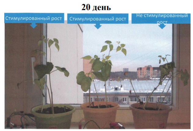

Возьмем три одинаковых растения, желательно выращенных в
аналогичных условиях. Рассадить их в отдельные горшки. В один из горшков
воткнуть электроды стимулятора корневой системы, а второе растение
оставить для контроля. Теперь необходимо одинаково ухаживать за обоими
растениями, одновременно поливая их и уделяя им равное внимание.
Примерно через 30 дней можно заметить поразительное различие
между растениями. Растение со стимулятором корневой системы будет явно
выше контрольного растения и на нем будет больше листьев. Этот
эксперимент лучше всего проводить в помещении, используя лишь
искусственное освещение.

Электростимулятор роста растений
Предлагаемая схема элетростимулятора роста растений поможет реанимировать не прижившиеся деревья, деревья, замерзшие после зимы, а также умирающие растения.
Где-то в литературе вычитал, что на верхушку растения следует подавать отрицательный потенциал.
Для того, чтобы реанимировать растение нужен электрический ток не более 5 мкА.
Вся схема питается от батарейки на 1,5 Вольт. А растения обладают большим входным сопротивлением, порядка 250 Ком, а ток в 2 мкА можно получить с помощью простого резистора R2.
Сама схема потребляет порядка 50мкА, так что одной батарейки хватит надолго.
Пользуемся реаниматором однократно – этого достаточно чтобы разбудить у растения собственный мембранный процесс..

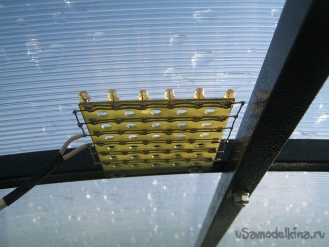

Сейчас, лето спустя, могу подвести итоги – метод работает, но результаты не выдающиеся – подопытное растение было крупнее соседей на 10…15%, зацвело раньше на 4…5дней. Ток доходил до 35…38 мкА, что пожалую многовато. В литературе встречались рекомендации американских табаководов экспериментировавших с электростимуляцией, они советовали пропускать через растение около 20 мкА. Снизить ток можно было, включив переменный резистор в цепь, либо, чуть затенив солнечную батарейку. В следующем сезоне попробуем на помидорах, табак выращивать в теплице кажется не стоит.
Источник: usamodelkina.ru/9979-opyt-stimulyacii-ra...ribor-dlya-nego.html
