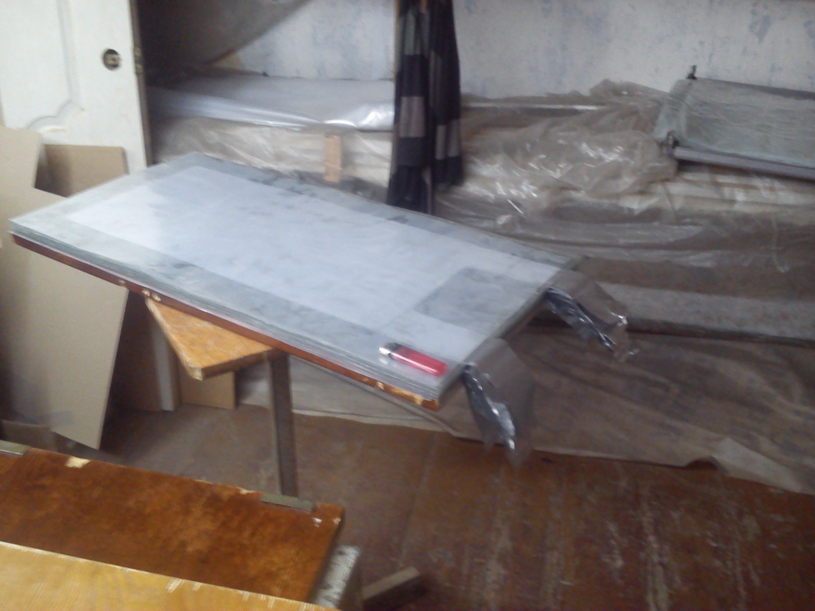

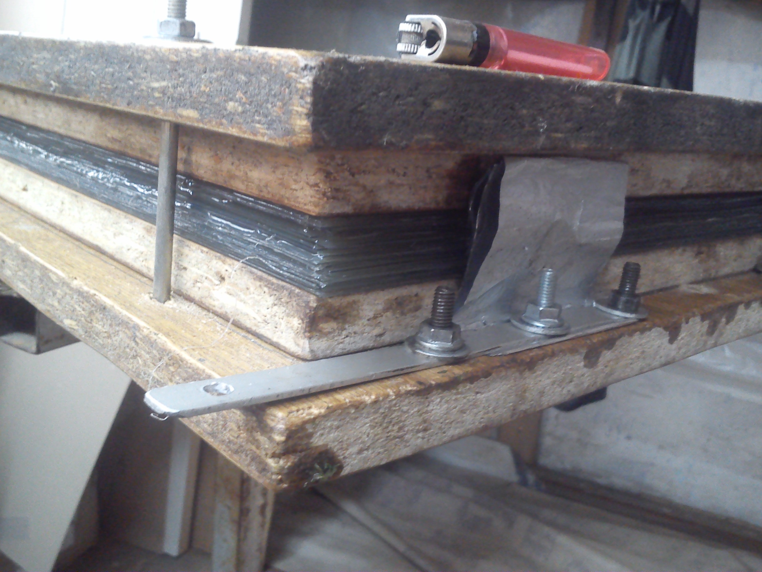

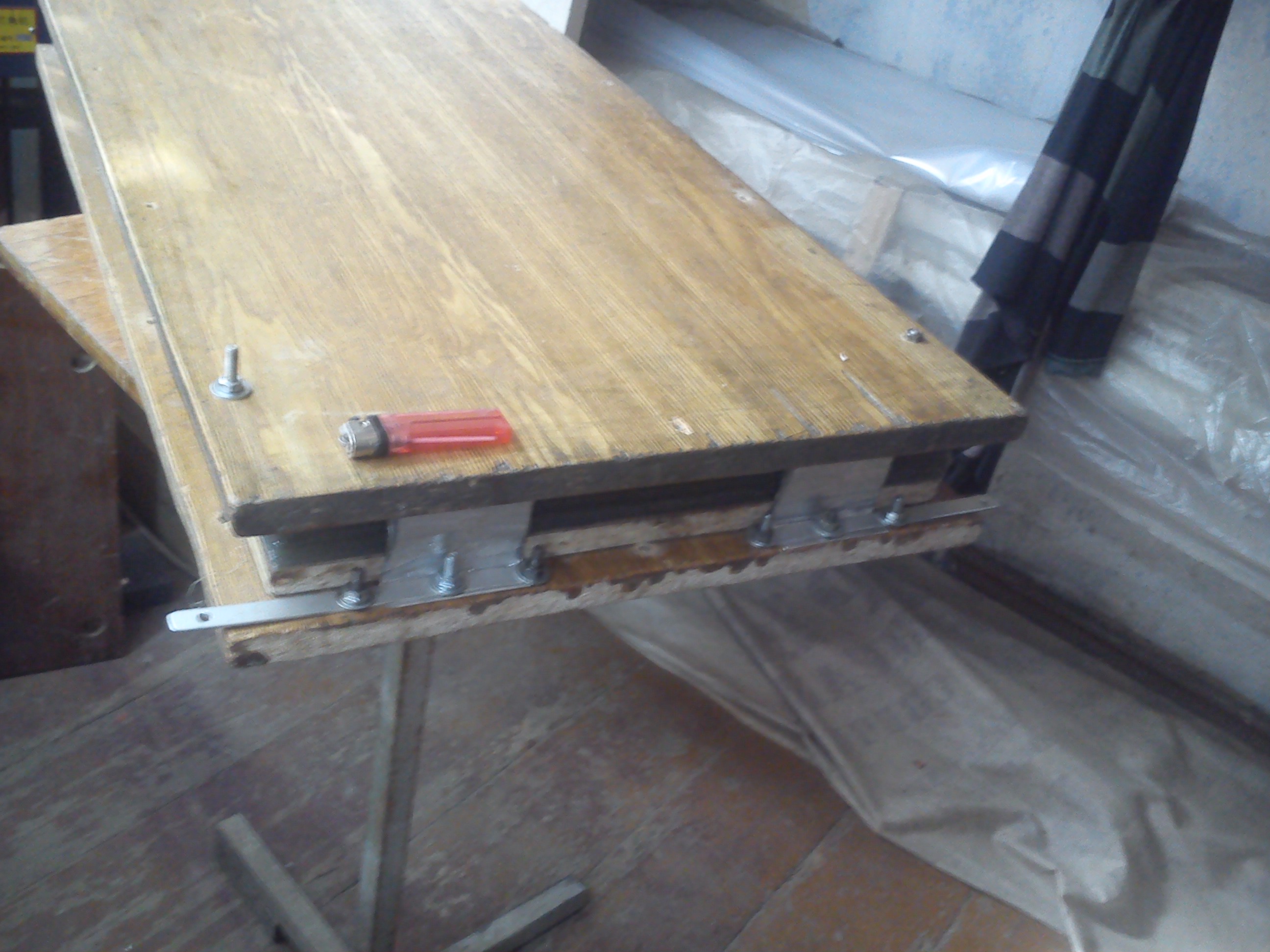

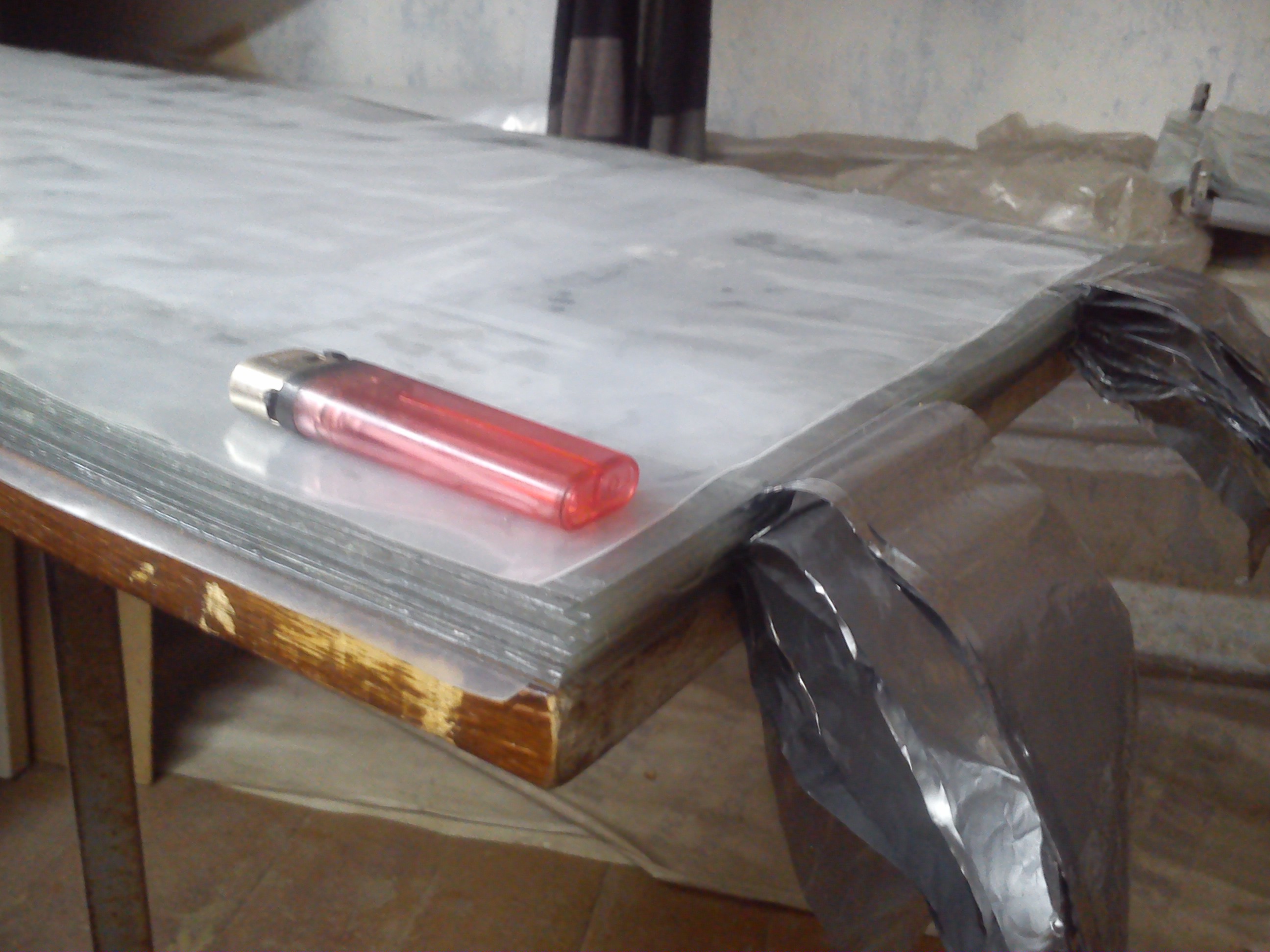

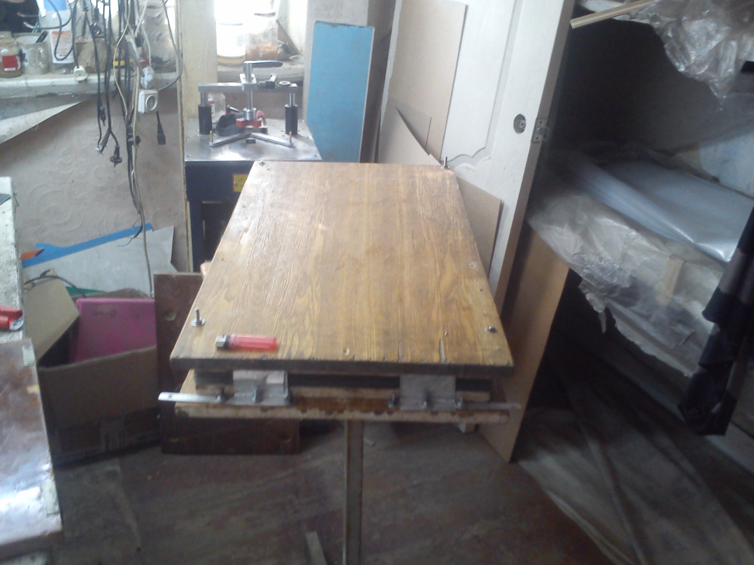

Еще поделюсь по изготовлению высоковольтного конденсатора. Первый вариант с изоляцией обкладок полиэтилен. пленкой 200мкм в 4 слоя.Не понравился. Для плотной и однородной пачки промазывал автомобильным жидким промывочным маслом. В первый день собрал пачку-все нормально, а на другой оказалось весь полиэтилен сморщился и даже при плотном прижиме стабильной емкости не добиться. Лучший результат- PET пластик от рекламщиков, из него прозрачные карманы на стендах делают. Купил 5 листов 0.5мм толщиной, листы размером 1м на 0.8м. С обеих сторон покрыты тонким полиэтиленом для защиты от царапин.Я его оторвал конечно, чтоб не коробился. Цена 600р за лист. Конечно более толстый изолятор лучше, но дороже. Есть толщины 0.7мм и1мм. Мой конденсатор выдерживает искру между выводами 20см без пробоя изолятора. Так выяснилось при испытаниях- при накачке промежуток между выводами послужил защитным разрядником. При емкости 310 нанофарад грохнуло внушительно. На обкладки брал стандартную алюм. фольгу в рулонах. В инете советовали пакеты для ламинирования в качестве изолятора-ерунда! Пробиваются легко , даже двойной слой. Так что если надо собрать монстра на рабочее напряж 50кв- берите смело пластик в 1мм толщиной. Правда вес и размеры будут неслабые-мой весит около 20кг.Двойное ламинированное ДСП-для качественного стягивания по контуру болтами, чтоб не гнулось.
