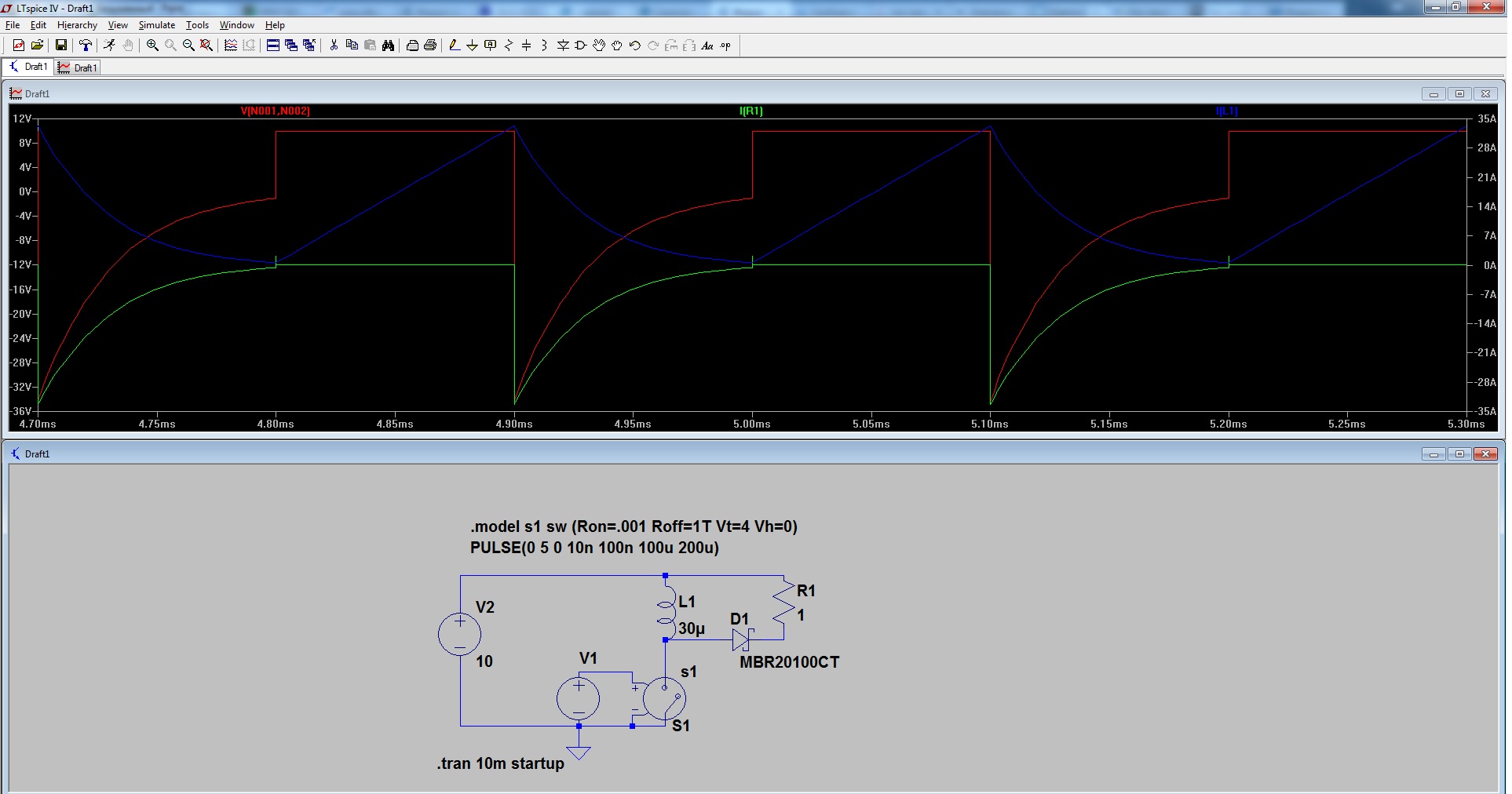

Magur пишет: После отключения катушки, напряжение на ней сначала растет, а потом уже падает. С этого и начинался разговор (по крайней мере я так понял). Пишем буквы ни о чем. Вопрос ясен как белый день.
Опять аПшипка. Напряжение на выводах катушки индуктивности, на обратном ходу - полностью определяется импедансом на который нагружена данная катушка. Однако ЭДС - как источник кратковременных динамических процессов в цепи - неизбежно уменьшается, вне зависимости от характера нагрузки. Пример нагрузки катушки индуктивности на активное сопротивление в обратном ходу:
Красный луч - напряжение на выводах катушки L1
Синий луч - ток проходящий через катушку индуктивности ( прямой и обратный )
Зеленый луч - ток проходящий через сопротивление R1
Обратите внимание на то как ток в прямом ходу нарастает линейно, а на обратном - спадает по экспоненте, в то время как напряжение на концах катушки - не увеличивается - а меняет свою полярность ( из за обратного действия ОЭДС ) и вместе с током спадает до 0.
И в продолжении темы, параметрическая накачка контура осуществляется не увеличением одного из параметров, а его уменьшением!, и уменьшать его нужно на четно-удвоенной частоте.
Примерно так.
