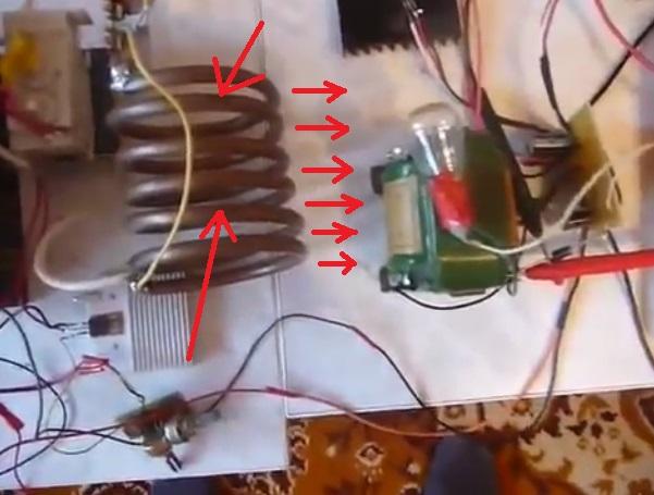

На основе этого
Спасибо сказали doc65
7 года 4 мес. назад 7 года 3 мес. назад от dozor.
dozor
Сообщений: 1490
Резонансный трансформатор #125988
29jay пишет:
На основе этого
Это конечно всё интересно, но есть одно "НО" - где прибавка мощности. Из ролика видно что якобы лампочка начинает гореть ярче при вкл. высокого напряжения оно и понятно! "НО" ток потребления при этом составляет 1,5А от АКБ!? Если сделать простой расчёт необходимого тока для запитки лампочки 220В 15Вт то это будет 0.068А. Вопрос к автору где прибавка? Ответ от АКБ 1,5А?! Тогда это совсем не эффективно?

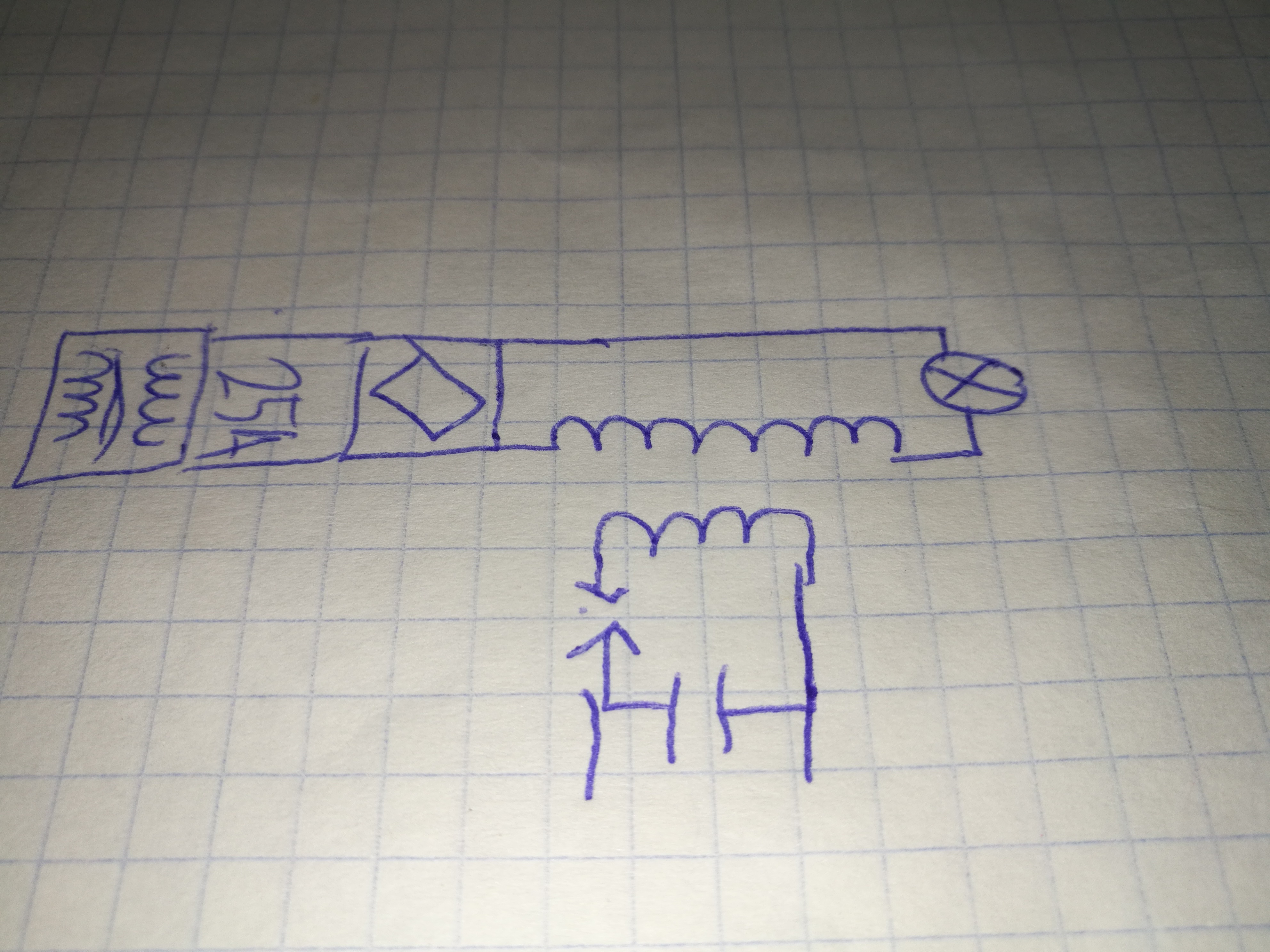

Способ съема энергии с резонансного контура.

Резонансная частота не меняется т.е не меняется индуктивность резонансного контура, какая с нагруженной вторичной обмоткой частота такая и на хх.
Все, остальное руками.

matros пишет: Резонансная частота не меняется т.е не меняется индуктивность резонансного контура, какая с нагруженной вторичной обмоткой частота такая и на хх.
Матрос.. А кто вам сказал что контур у вас резонансный ??? для резонанса нужны условия совпадения L - C что бы он возник, Я вижу просто демферную ёмкость, играющую роль перемычки, только и всего , попробуйте просто замкнуть вместо ёмкости..ИМХО.
4 года 7 мес. назад 4 года 7 мес. назад от matros.
matros
Сообщений: 775
Резонансный трансформатор #179977
chiksat пишет:
Чиксат, отвечу без стеба, нужны не совпадение ЛС а совпадение их реактивных сопротивлений это происходит только на резонансной частоте т.е. береш любое значение емкости и любое значение индуктивности и у них будет резонансная частота, другой вопрос это добротность контура вот тут необходимо некоторые условия соблюсти, при моих данных добротность в районе 6 т.е напряжение на элементах в 6 раз больше подводимого, половина этого напряжения (на обмотках первички напряжения равны на конденсаторе в 2 раза больше при 10 в там 60в), идет через понижающую обмотку на нагрузку, больше половины не взять, тк нарушается принцип работы.
Подводя итог у нас на последовательном резонансе что? ток протекающий по контуру умножить на реактивное сопротивление любого элемента даст напругу на этом элементе, ток в контуре в свою очередь равен подводимая напруга деленная на активное сопр контура, так что здесь резонанс или нет.
Уже надоело такие элементарные вещи разжёвывать:(
4 года 7 мес. назад
Резонансный трансформатор #179982
Матрос .. если у вас не чего не меняется, то за счёт чего идёт просадка амплитуды на входе, за счёт каких пораметров,,???
