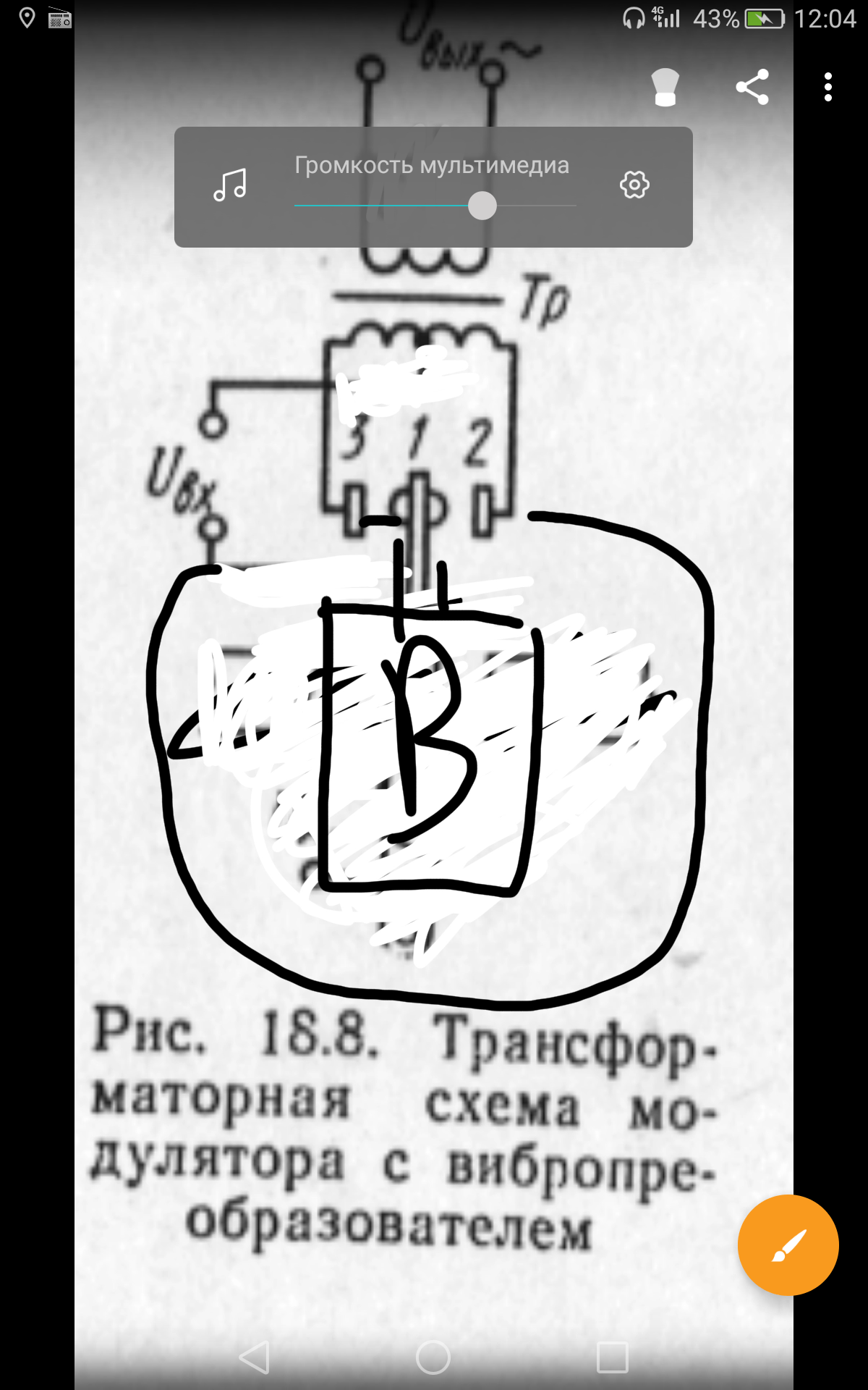

В-вибратор
Между 3 и 1 пружинка

Taejka
Сообщений: 333
ОЭДС(Радиант) #99931
Да, именно так... Говоря проще- начало очередного замыкания должно происходить после окончания предыдущего разрыва цепи. Недопустимо замыкания между собой точек а и в.
