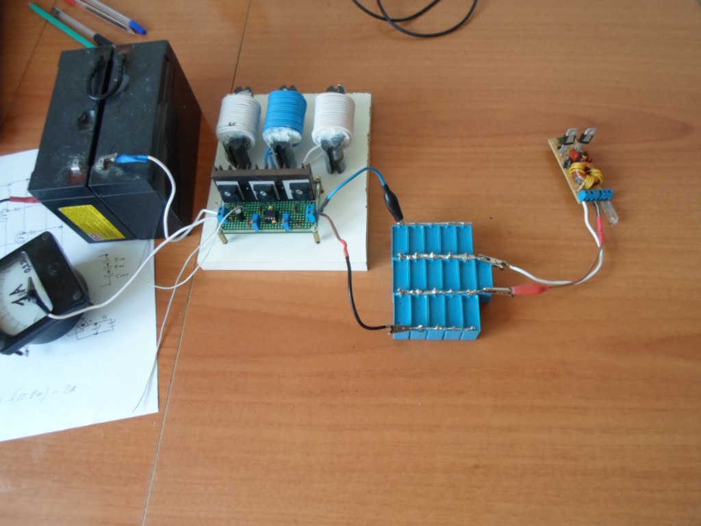

ОЭДС(Радиант) #106279
В продолжении темы. Провёл серию опытов по другой ранее предложенной схемы Мобилайзера. Где Выход ОЭДС накапливается в буферном делителе напряжения на трёх последовательных конденсаторах. В качестве преобразователя использовал стандартную схему электронного трансформатора. Как и предполагалось фокуса не произошло. Произвёл измерения: на входе этой сборки из конденсаторов напряжение 720В с выхода центрального конденсатора при подключенной схемы электронного трансформатора -20В. Схема видимо хорошо просаживает напряжение на конденсаторе, так что естественно она при таком напряжении 20В на входе не запустилась. Рабочее напряжение для неё 220В. Отсюда вывод - нужно что то другое?!

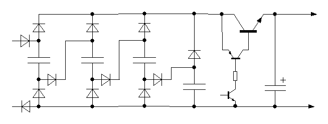

ОЭДС(Радиант) #106281
Тут есть естественная функция заряд- разряд для конденсаторной сборки :
realstrannik.com/forum/btg-tarielya-kapa...ka?start=3978#105748
В Вашем варианте прослеживается только половина : заряд.... разряда нет на Вашем варианте схемы....
Сделаете функцию разряда - картинка результата поменяется.....

ОЭДС(Радиант) #106284
A-tac пишет:
Схему исправьте сначало - диоды неправильно нарисованы!!!

ОЭДС(Радиант) #106298
dozor пишет:
A-tac пишет:
Как-то так....
