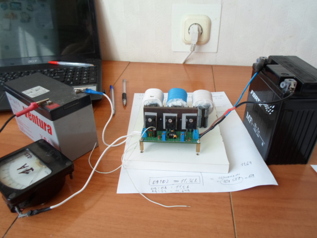

Ладно понял, буду пробовать сам экспериментировать с кислотниками от мотоцикла 12В 7А/ч. Посмотрим что получится. Убьется или нет. Просто как и Вы уже убил один АКБ 12В 7А/ч гелевый от ИБП.

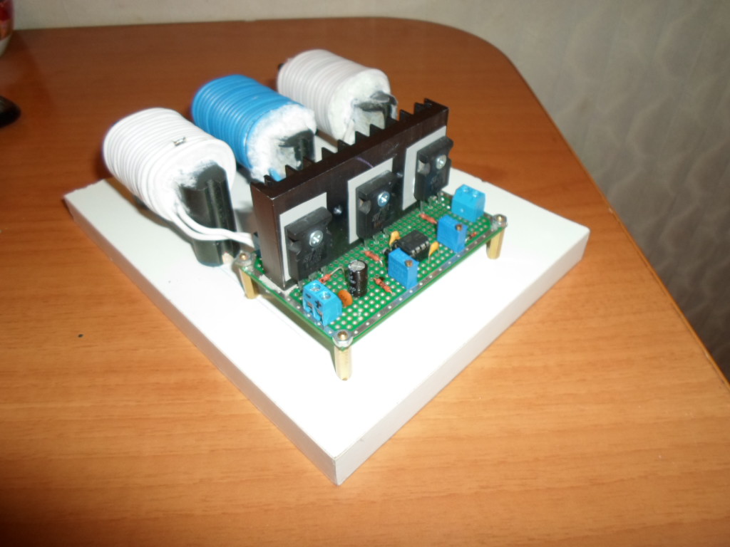

На выходе микросхемы длительность импульса 25мкс пауза 150мкс, частота где-то 6.6кГц. Ток потребления 60мА. Это касается параметров новой схемы см. фото выше.

...почему у тебя все всегда на скрутках и "соплях"?
