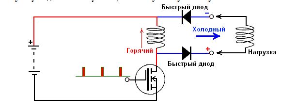

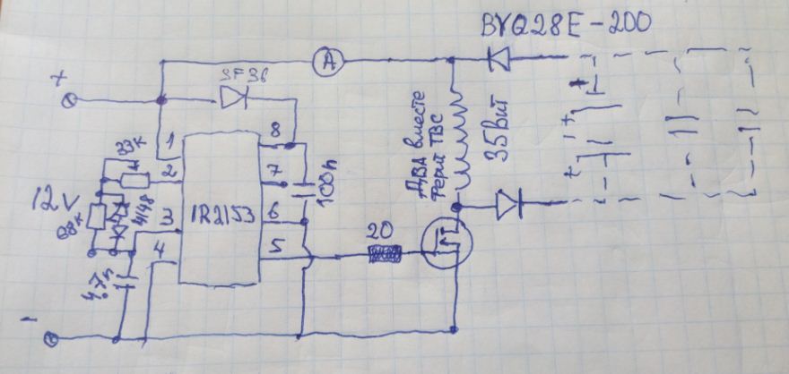

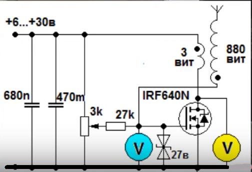

И так моя схема опыта простая но эффективна для начинаний

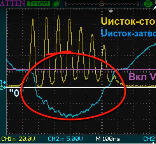

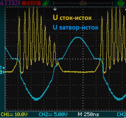

Вот осцилограма с диодов при куевом поливике
Вот осцилок при отличном быстром полевике схема и напруга не менялись менялся только полевик так что от ключа очень многое зависит!

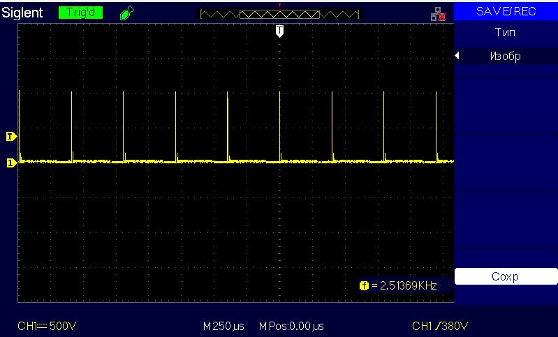

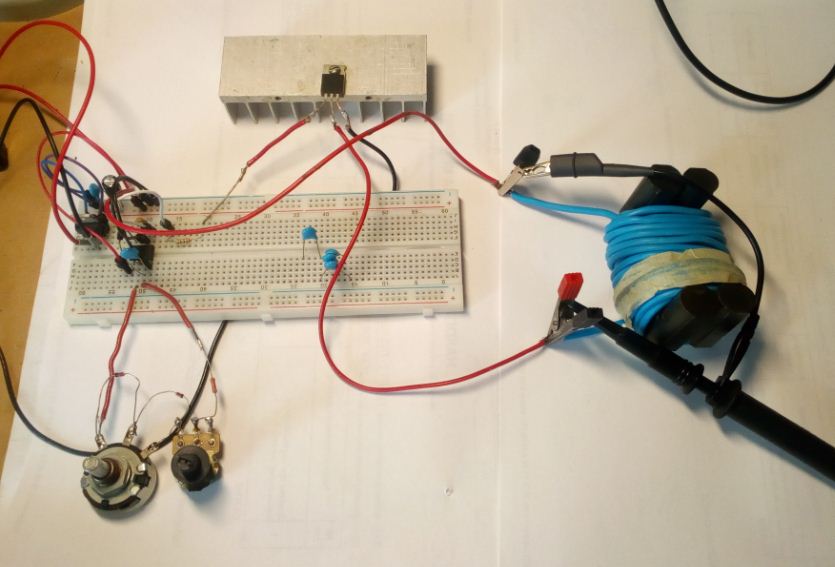

Общий вид опыта
Источник питания 12в импуль как видите 1000в

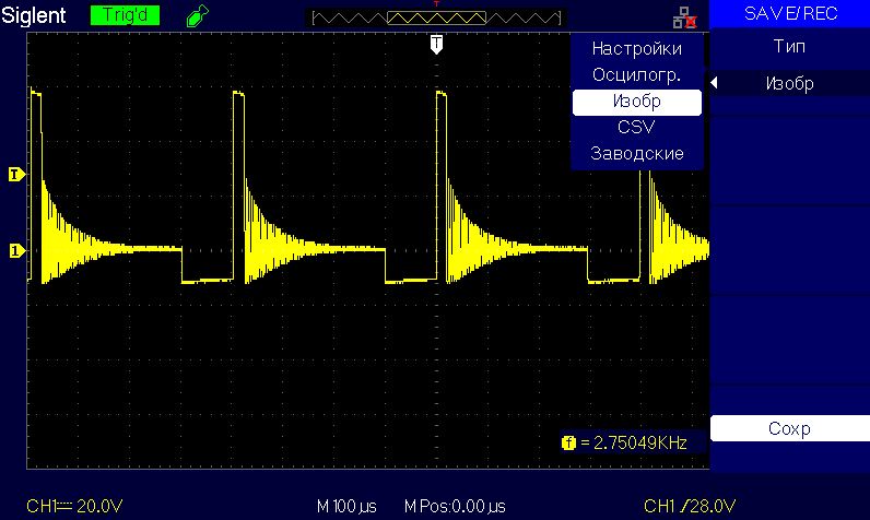

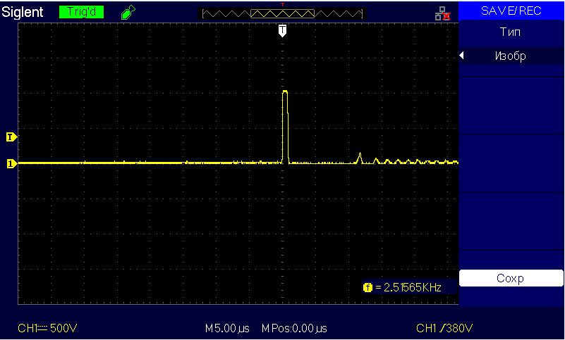

На этом принципе работает и качер если хватит духу не побоятся спалить на-хрен осцылок за 500баков то вы увидете
Осцилки свои не нашел поэтому позпимствовал с ролика коротко о сложном вроде но я естествено смотрел и на своем осле.
После закрытия транзистора возникает серия этих импульсов так сказать в противофазе. Вот у Бедини на механике и у Чипа оно.
Спасибо сказали diod, Константин, Mehanikc

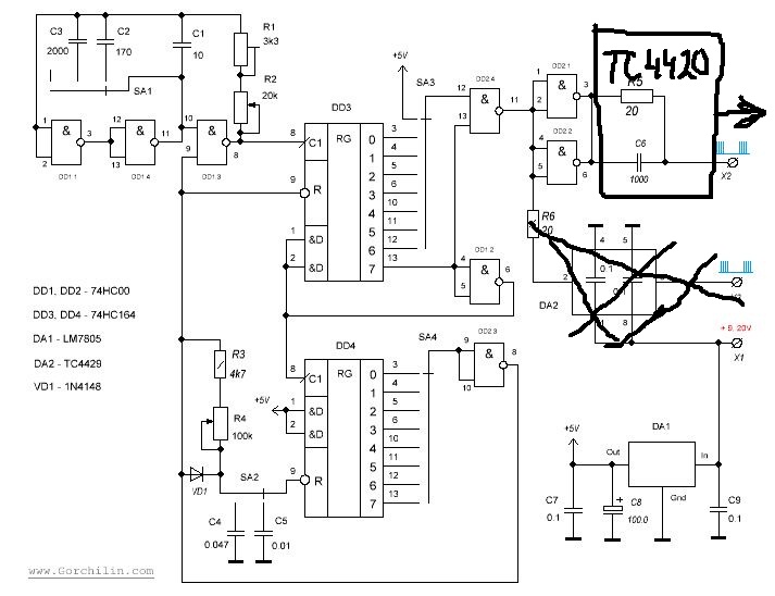

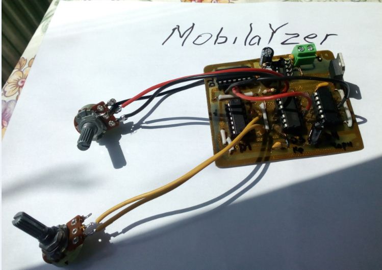

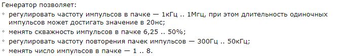

Для тех кого это заинтересовало посоветую схему генератора Горчилина вот ссылка НА ЭТУ СХЕМУ его сайт

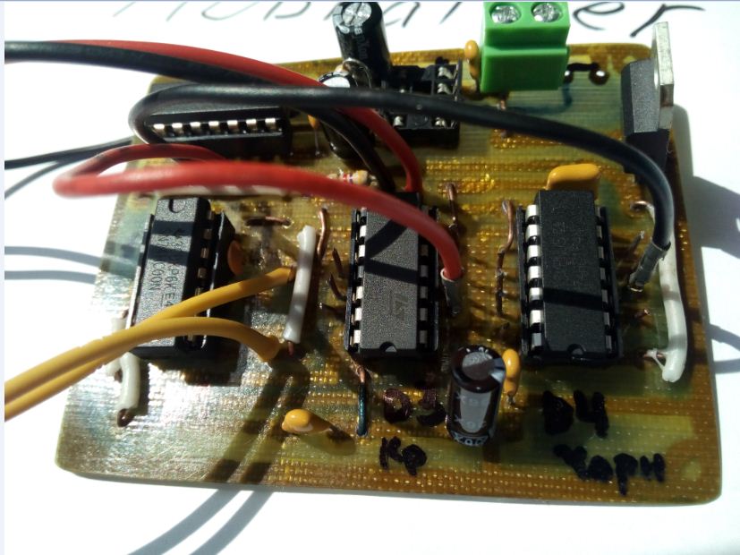

Ну и мой вариант который мне когдато очень помог в иследовании этого импульса.
Это вид моего собранного устройства

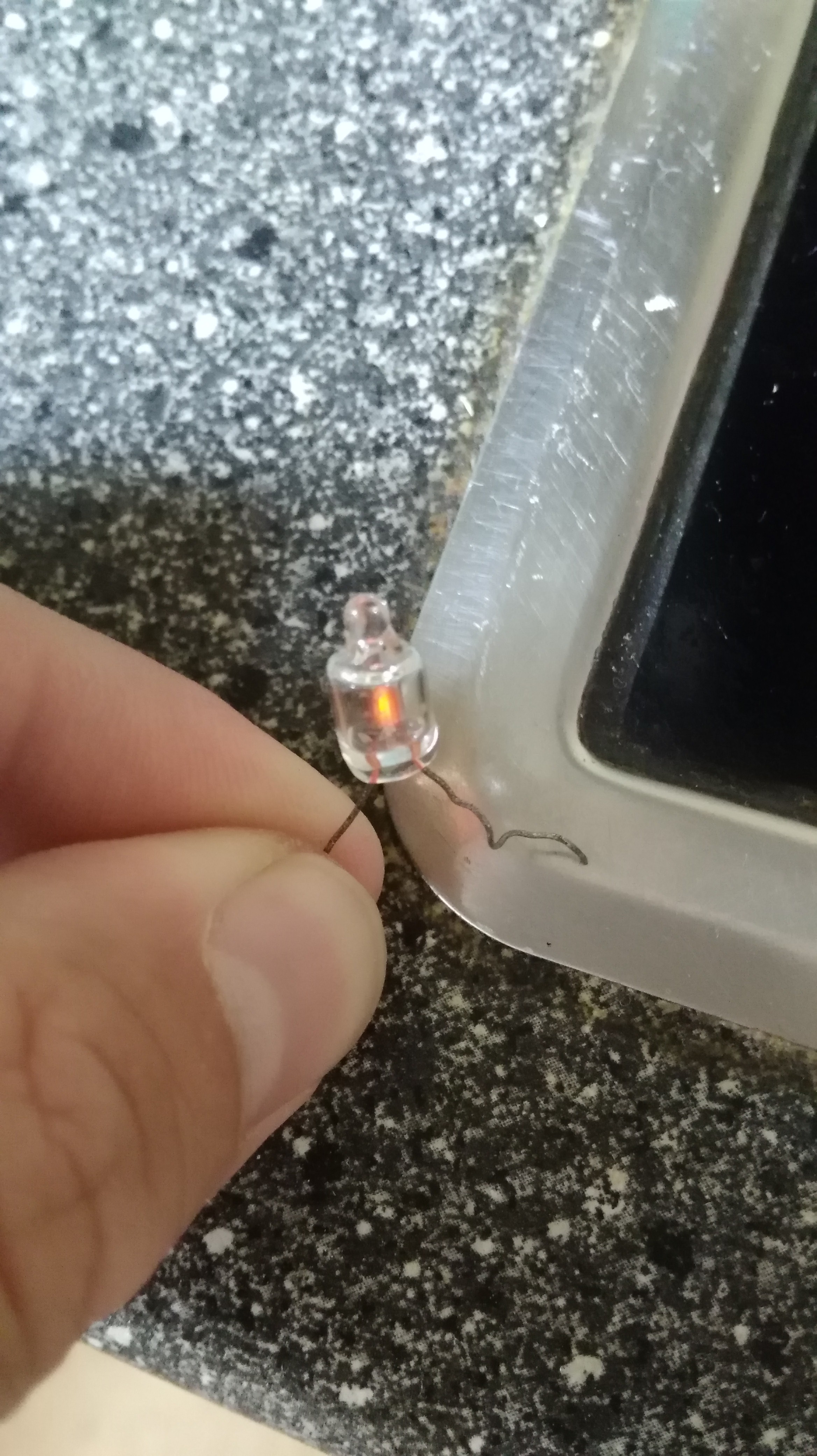

Не соглашусь с Бедини про неонку...

29jay можешь хоть схемку набросать или хоть на каких деталях описать какая катуха а то скукота.
Вся схема!)))
realstrannik.com/forum/attachment/22098
