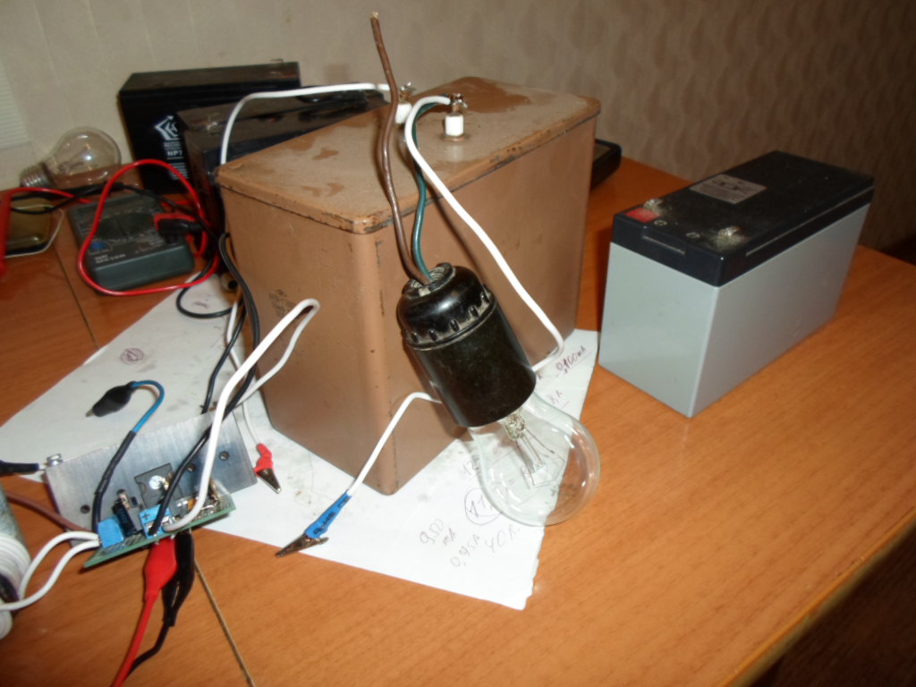

В продолжении темы. Провёл несколько интересных опытов со схемой Мобилайзера. Запитывал схему от АКБ 12В 7А (от ИБП) , схема заработала сразу. Выставил минимальный ток потребления 100мА, частота задающего генератора микросхемы IR2153 где-то 4 кГц скважность 12%. На выходе катушки коротки импульсы около 1000В. Пробовал подключать масленный конденсатор 50мкф на 2000В. За 10 сек сразу зарядился до 1000В. Подключил к заряженному конденсатору лампу накаливания 40Вт 220В - произошел хлопок, яркая вспышка света - лампочка взорвалась! Убрал конденсатор и напрямую к выходным диодам подключил вторую АКБ 12В 7А (первоначально её разрядил до 11,5В). АКБ начала заряжаться не очень быстро, но всё же процесс пошёл. Затем отключив вторую АКБ снова подключил высоковольтный конденсатор на 50мкф х 2000в поставил щупы тестора на клемы конденсатора и провёл замеры, за 5 сек конденсатор зарядился до 540В, отключив выходные клемы со схемы начал подключать лампу накаливания 40Вт 220В к клемам кондесатора - лампочка вспыхнула ярким светом на всю мощность и потухла (слава богу не взорвалась).

Да никто и не говорит о сверх-1. Вопрос стоит совершенно в другом о эффективном способе преобразовании энергии с минимальными затратами на данный процесс. Немного поясню о чём я хочу сказать. Из проверенных опытов по данной схеме очевидно одно, что схема даёт определённый эффект по заряду высоковольтного конденсатора при минимальном токе потребления и это -факт! Теперь необходимо научиться как этот эффект применить для создания эффективного устройства источника питания (генератора эл. энергии) пусть даже с использованием АКБ для длительного времени работы (пусть назовём его ИБП) Я думаю наверное всем нужен будет такой источник питания электроэнергии (ИБП), который сможет проработать не 2-3 часа, а как минимум не меньше 1 месяца или ещё больше в автономном режиме. Это и есть моя конечная цель. Другими словами это будет альтернатива - солнечным батареям и ветрекам или мини гидростанциям.
