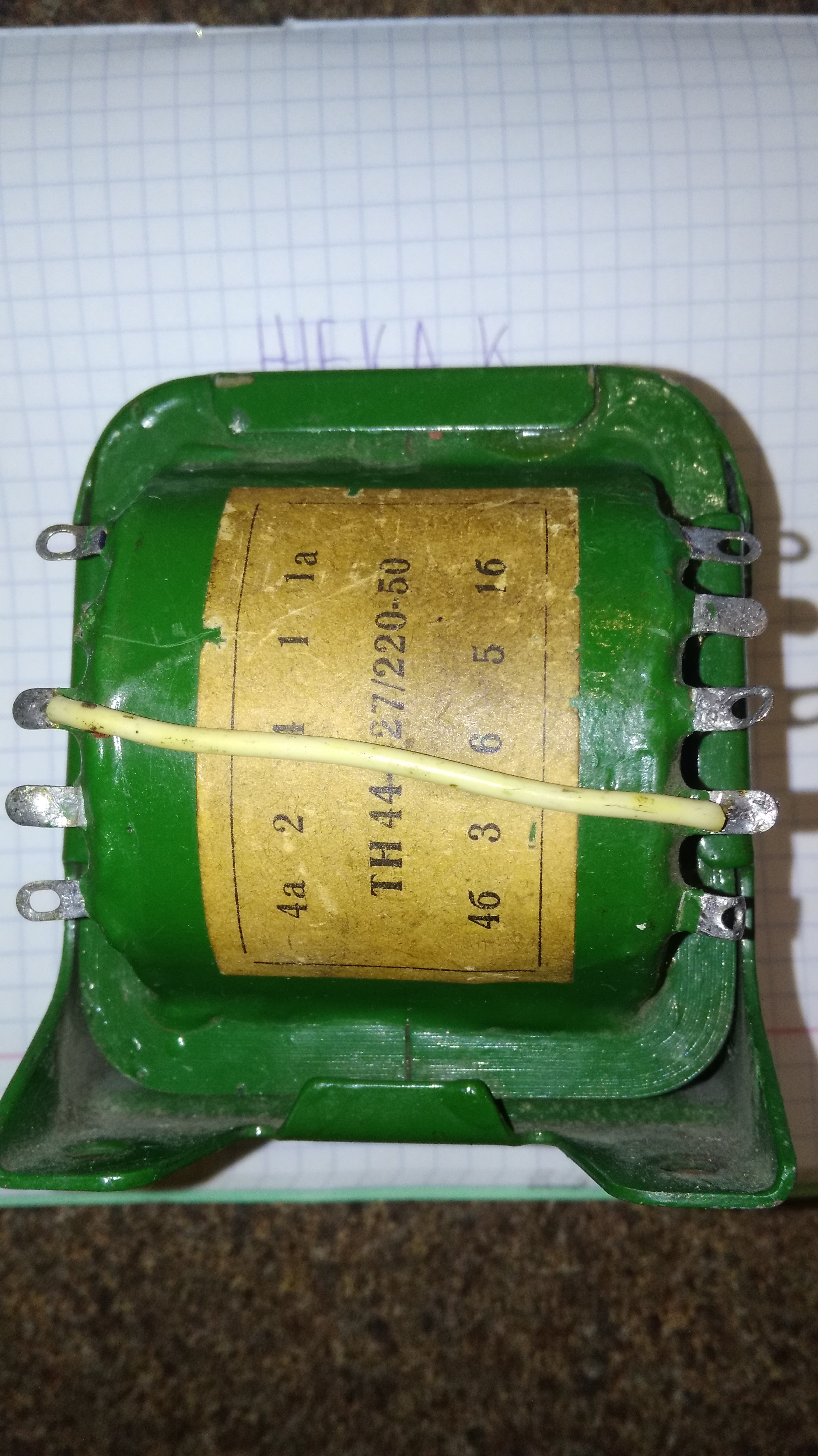

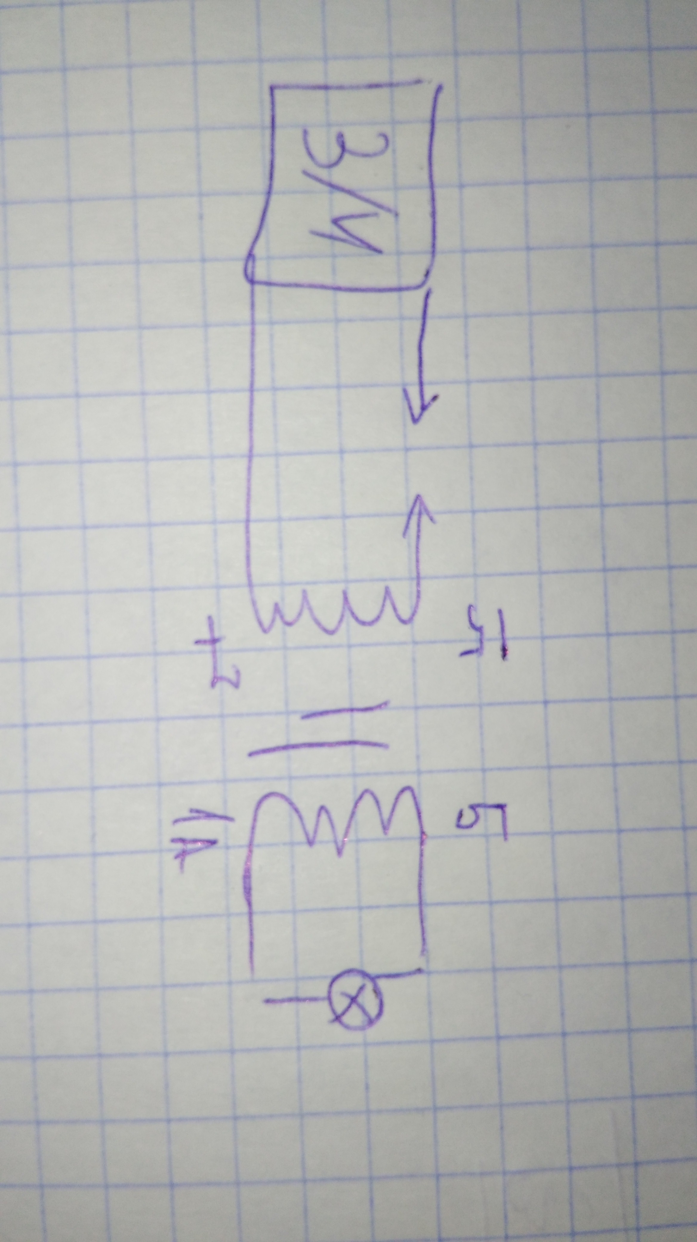

Жека К лично
Нагрузка прожектор светодиодный
Вообще пофиг какой трансформатор ,главное скорость прерывания!!!!
Но !!! См на какие обмотки идёт искрение.
8 года 5 мес. назад 8 года 5 мес. назад от 29jay.
Jay80 против VladiMir,MC,Papa Carlo?FMVictor #98241
Думал понял ,Ан нет ,как су.а это работает :side: :side: :side: ,при подключенном последовательно аккумуляторе нагрузке?????:dash: :dash: :dash: - башкой моей....

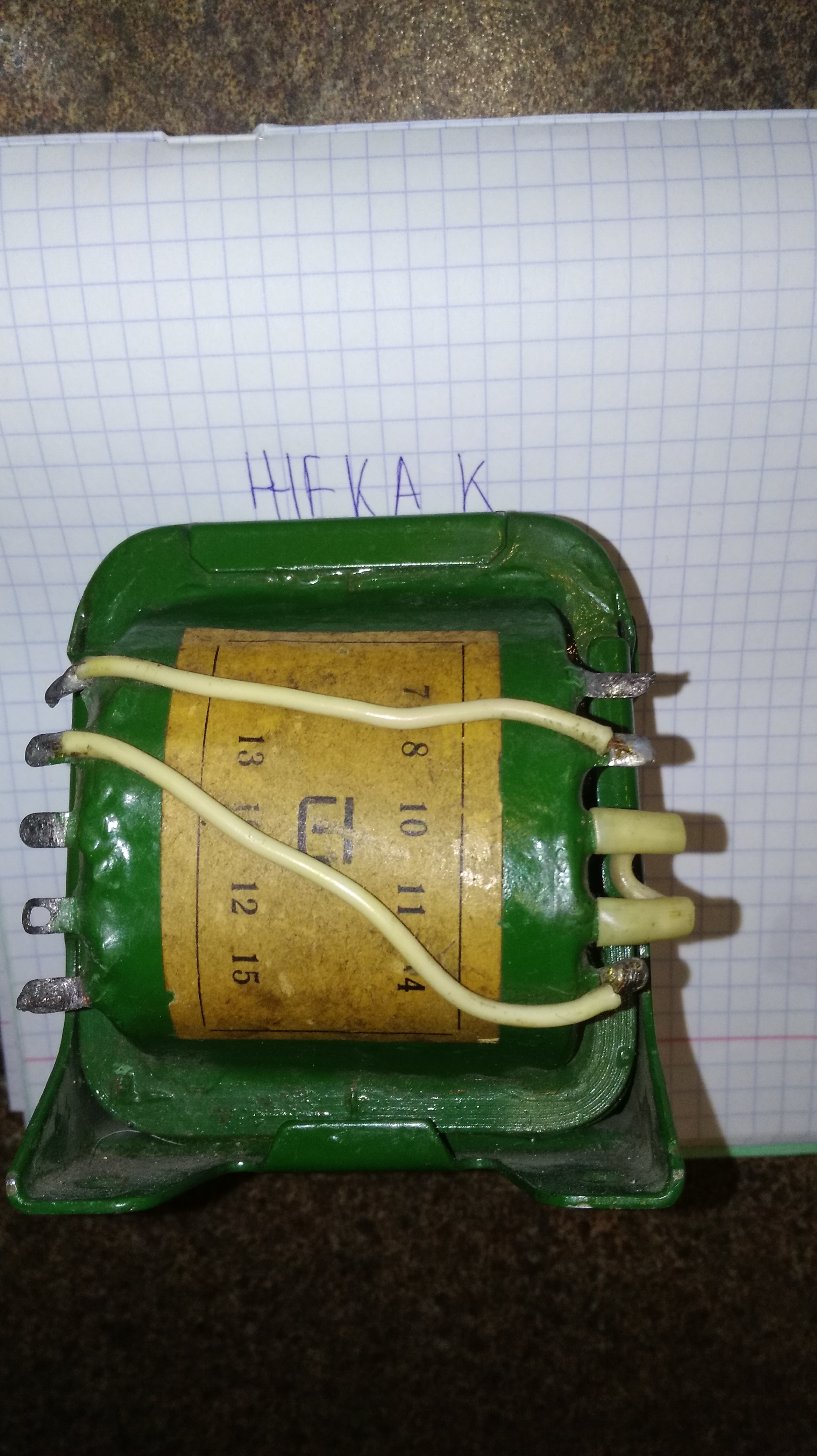

Jay80 против VladiMir,MC,Papa Carlo?FMVictor #98243
ТРАНСФОРМАТОР ТН-44-127/220-50
Сердечник: ШЛ20х25
Мощность: 58 Вт
Ток первичной обмотки: 0,53/0,32 А
Масса: 1,45 кг
Выводы обмоток Напряжение, В Допустимый ток, А
7-8 6,3 0,86
9-10 6,3 2,16
11-12(13) 5(6,3) 3,0
14-15(16) 5(6,3) 3,0
Таб.1. Электрические параметры трансформатора ТН44-127/220-50 и ТН44-220-50
Трансформаторы ТН44 на 220 В выпускаются начиная с 1979 г. (обозначаются как ТН44-220-50), они имеют одну первичную обмотку и такую же нумерацию выводов, как у трансформаторов на 127/220 В.
Электрические параметры, габаритные и установочные размеры, а также масса трансформаторов ТН44 на 220 В такие же, как у соответствующих трансформаторов ТН44 на 127/220 В.
Напряжение на отводах первичных обмоток трансформаторов ТН44 на 127/220 В составляют:
между выводами 1 и 1а, 4 и 4а - 3,2 В;
между выводами 1 и 1б, 4 и 4б - 6,3 В;
между выводами 1 и 2, 4 и 5 - 110 В;
между выводами 1 и 3, 4 и 6 - 127 В.
При использовании трансформаторов ТН44-127/220 на 127 В необходимо:
соединить выводы 1 и 4, а также 3 и 6;
подать напряжение 127 В на выводы 1 и 3.
При использовании трансформаторов ТН44-127/220 на 220 В необходимо:
соединить выводы 2 и 4;
подать напряжение 220 В на выводы 1 и 5.

Jay80 против VladiMir,MC,Papa Carlo?FMVictor #98247
29jay пишет: Да ,этот многострадальный трансформатор на 400гц!!! На 50гц не подходят!!!! Так как частота не совпадёт с трансом в зарядник!!!!
По справочнику этот транс на 50 Гц.
Jay80 против VladiMir,MC,Papa Carlo?FMVictor #98249
Rivaros пишет:
Ждал ,что кто нибудь спросит! Правильно!!! Я спутал с другим трансом,Извени меня! Про частоты видео не сниму так как хана пришла трансу,зарядник в норме оказался,в пьяном угаре не понял...частоты судя по генератору в планшете все кратные 48 300 и 48000.. Риварос , огромное спасибо за этот пост...
8 года 5 мес. назад
Jay80 против VladiMir,MC,Papa Carlo?FMVictor #98251
Пока транс работал в голове складывалось одно,он сгорел(подал на обмотки 14 и 9 6а!!!) Теперь в башке анализ пошел и ничего не сходится!!!!
