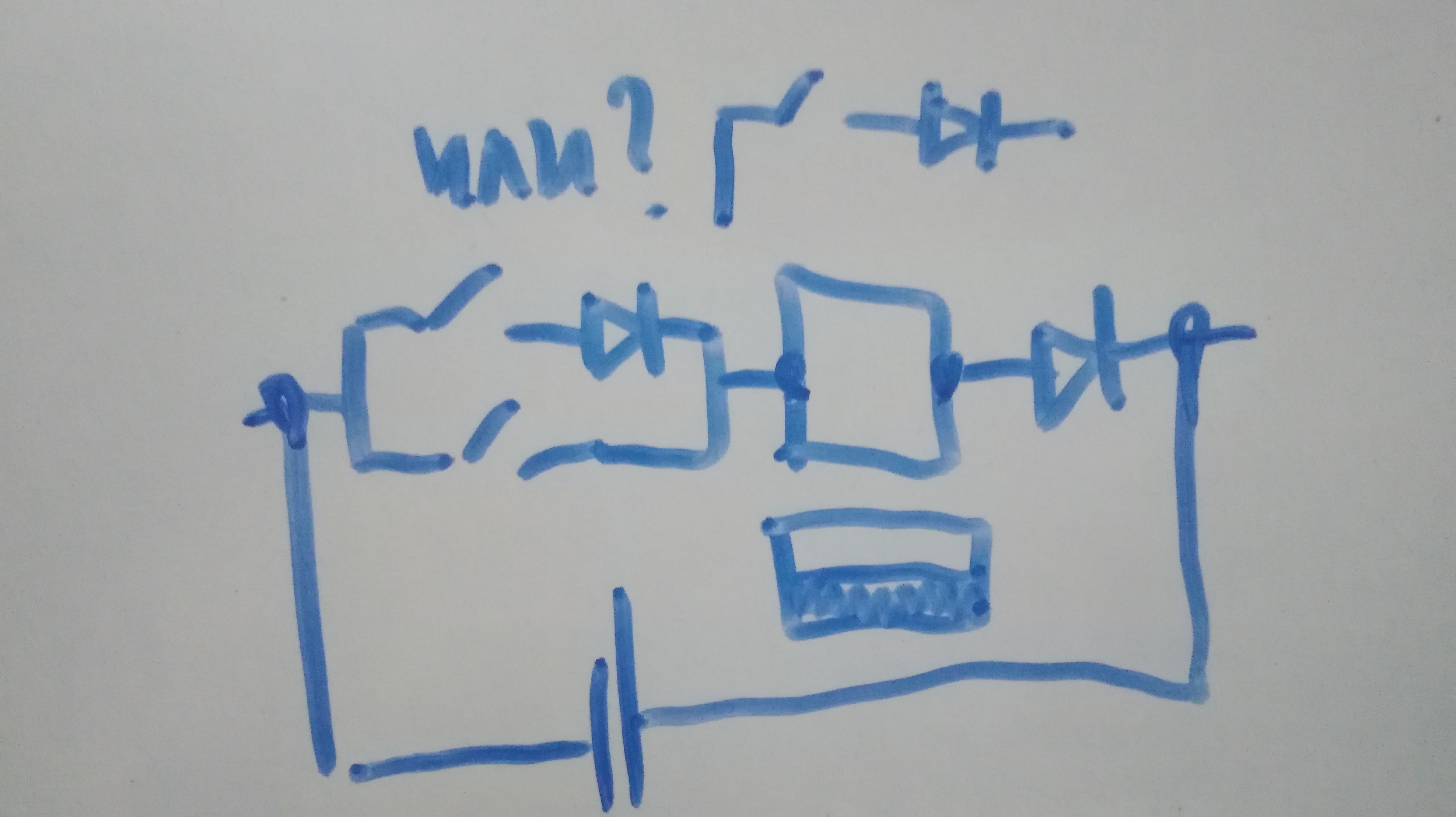

Работает только одно плечо рамки, если будут работать оба плеча на постоянном токе, мотор крутиться не будет. Ты можешь убрать магнит, сделать статорную катушку, и пустить по всей конструкции переменный ток. Получится так называемый "универсальный электродвигатель" который используется во всех болгарках, дрелях и прочей бытовой технике.
То что ты называл диодом, в учебниках зовётся коромыслом Ампера. Это собственно самый первый выпрямитель в истории, уже потом его додумались использовать как коллектор электродвигателя. Монополи здесь совсем не при чем.
Вот тебе вариант мотора где работают оба плеча, + и - по очередно коммутируются с помощью щеток и коромысла.

Или кондер добавить к первому диоду???

Зачем диоды? У тебя источник тока постоянный. Здесь у тебя они не работают. Я показал схему, но можно еще проще, вот так:
Я просто хотел показать тебе, как работает, и как перемещаются токи в коллекторном электродвигателе постоянного тока.

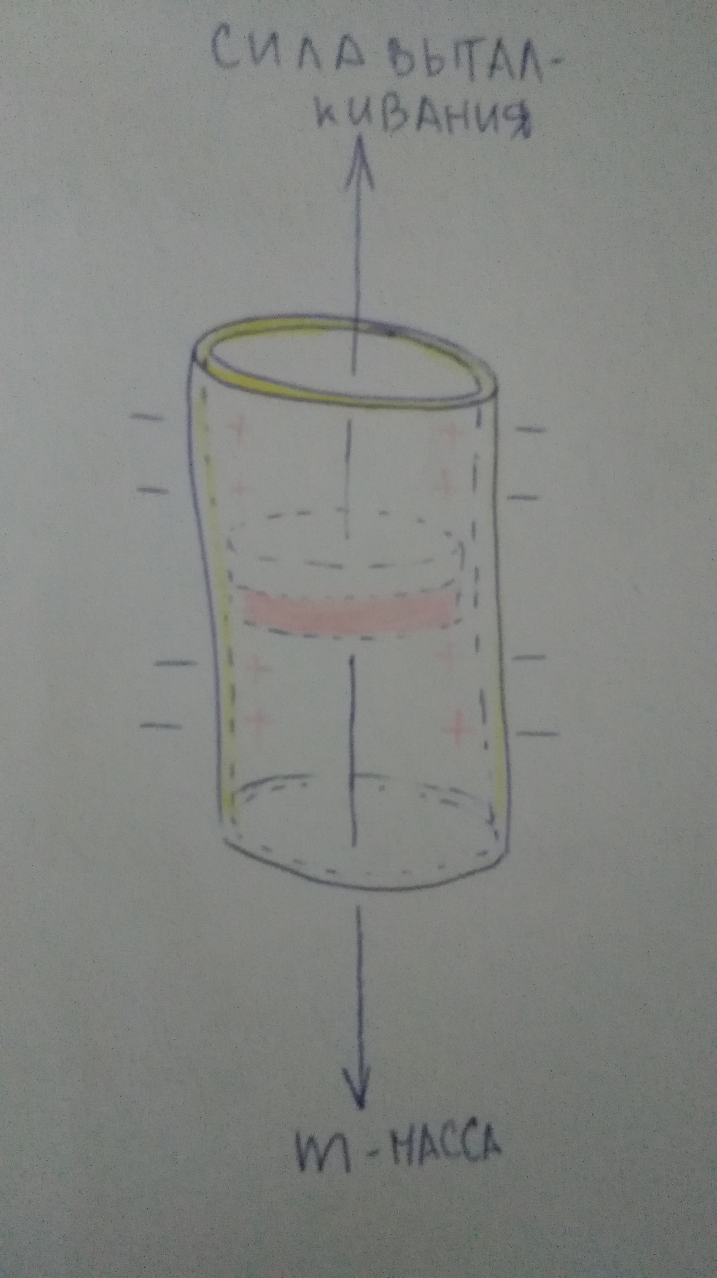

Соответственно знаки меняются с переменой полюсов магнита,для умников -изучите работу электроскопа!
Токи Фуко тут не причем. И Кулон тут мало имеет отношение, скорее работает сила Архимеда...
