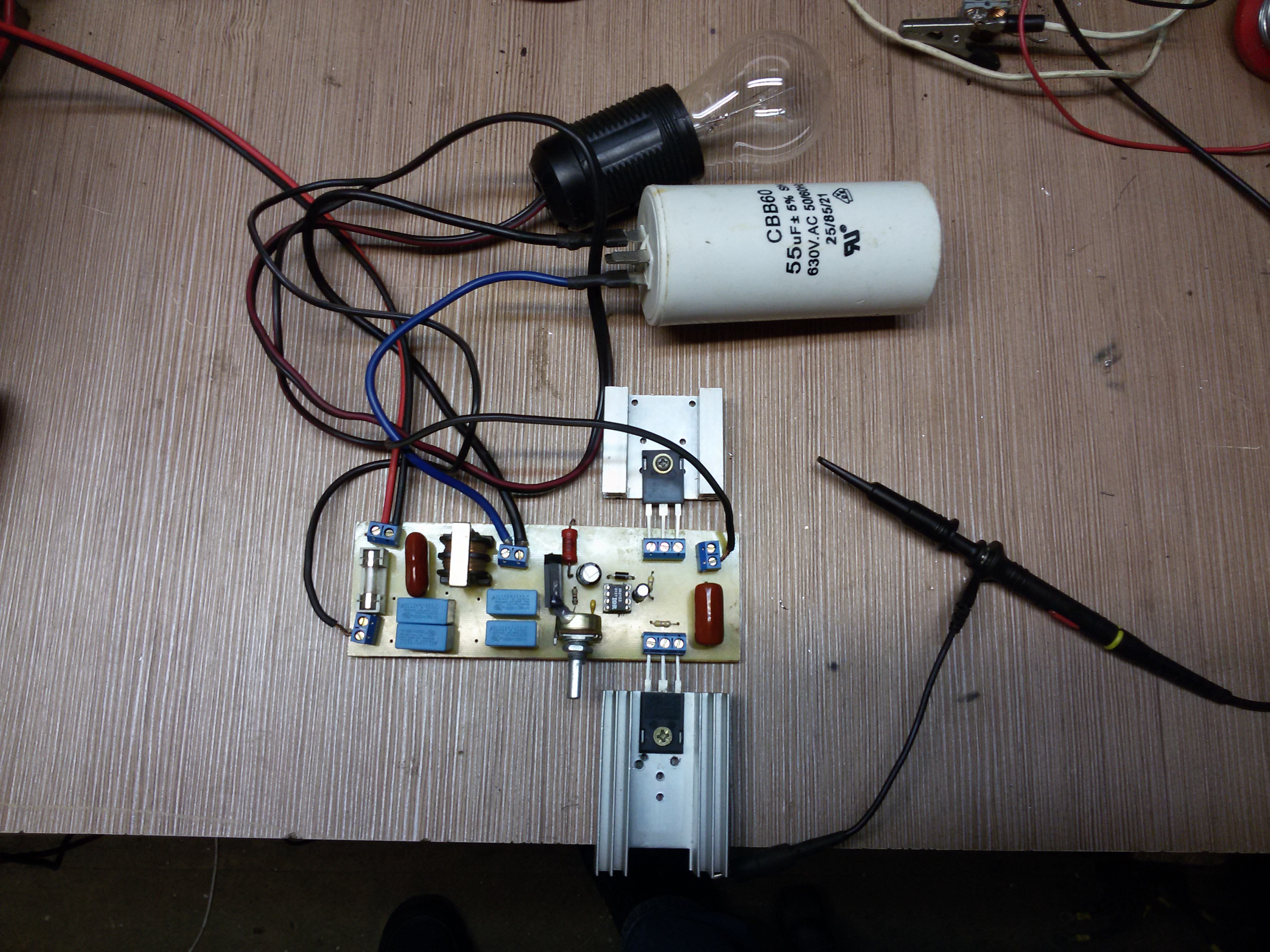

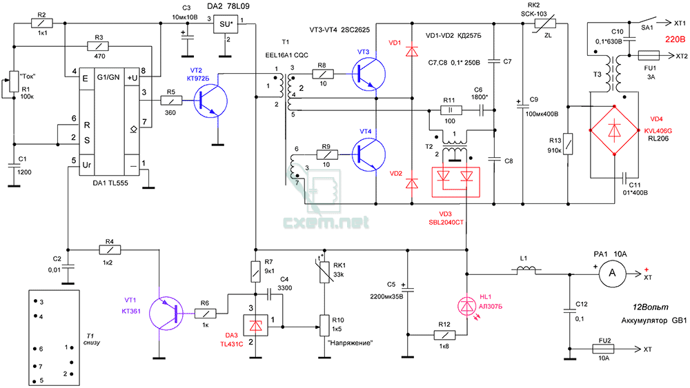

В моей разведенной плате, как правильно заметили в личке есть неточность. разьем для кондера 60мкФ*400В перед диодным мостом стоит параллельно сети, а по схеме Игоря должен последовательно. думаю не сложно будет исправить, если воспользоваться исходником в архиве. Прошу прощения за косяк!

Транзисторы я нашел - даже помощнее , аж на 60 ампер. Их я надыбал в инвертором сварочном. Достался на запчасти. Возможно от туда выдернуть или трансформатор или дроссельное кольцо, а вот микросхему где такую родить?????
Можно ли как нибудь заменить ее........ Например 555 или мультивибратором из двух транзисторов??????

v7a7s7 пишет: Транзисторы я нашел - даже помощнее , аж на 60 ампер. Их я надыбал в инвертором сварочном. Достался на запчасти. Возможно от туда выдернуть или трансформатор или дроссельное кольцо, а вот микросхему где такую родить?????
можно хоть на чем и на электронном транс-ре от галогенок ватт на 250-300 и на 555

Вчера спаял то что нарисовал.
Запустил с лампочкой, все работает, как положено "рыбки плывут"
Сегодня с трансом провею.

Vikt1 пишет: Зря вы так - у человека сверкальники не валяются, для добычи транзисторов, думаю. По вопросу понятно что человек далек от электроники. А вы его вникать в работу эл тр-ра для галогенок, а они разные, и видно это только после вскрытия.
Пусть лучше закажет в какой крупной конторе, некоторые имеют пункты выдачи в евросети. И совсем не помешали бы драйвера на выходе той мелкосхемы
Ну раз для вас человек далёкий от электроники - с 20 летним стажем в электротехнике и электромеханике))))) да будет так.
Просто много случаев когда малейшее отклонение от конструкции сулило неудачным результатом.
Вот я и уточнял.
По последней схемке от Игорька я понял. 555 можно развязать трансиком и на транзисторы.
На днях не выдержал и заказал микросхемки на АлиЭкспресс.
А пока идёт посылка- храмой кобылой,,,, буду пробовать на 555 й

Тут тоже отпишусь.
Вчера успел только так.
cloud.mail.ru/public/7S2P/7WoHab469
Приятная температура на всей шине :)

Предлагаю вашему вниманию реально работающую схему, с экономией 30-40% ! Не воровайка! а привлечение стороннего МП! Особенность в изготовлении дросселя! только продолговатый сердечник и желательно стальной брусочек! витков 200-250, диам от 1.0 ну а остальное все и так понятно! а кто не понял и не стоит собирать! с наилучшими пожеланиями!

Игорь , управляющее напряжение на нижнем тиристоре наверное лучше подать на упр электрод и катод. , как на верхнем ?
