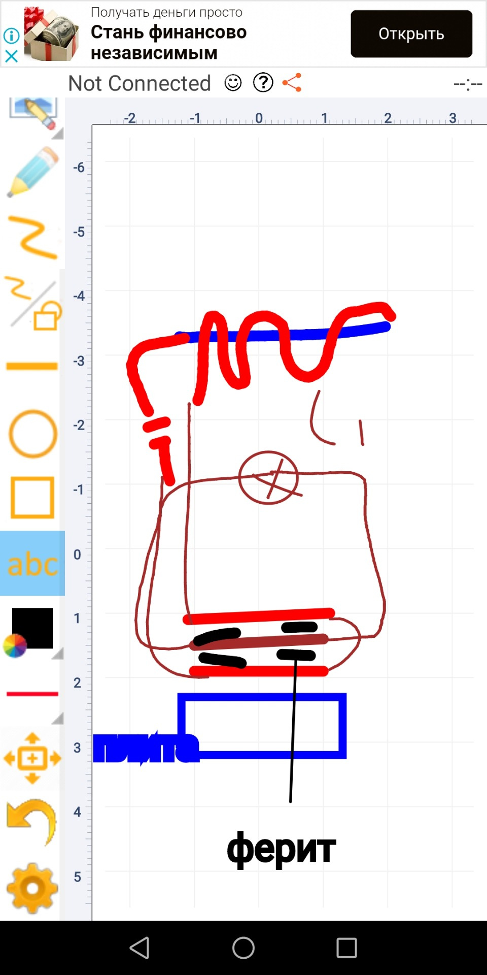

Буду побывать так 0129_182141_mediabyte.showme.jpg[/attachment]

Электрик пишет: Буду побывать так
Да, интересный вариант. Я так ещё не пробовал.

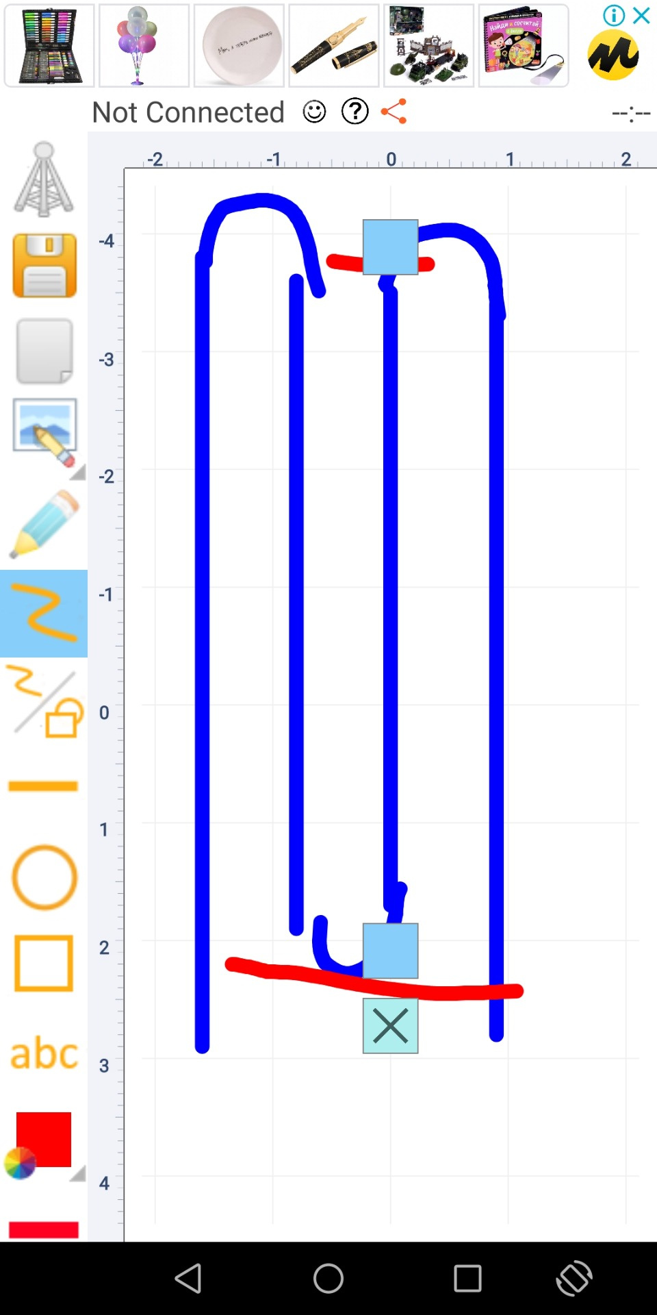

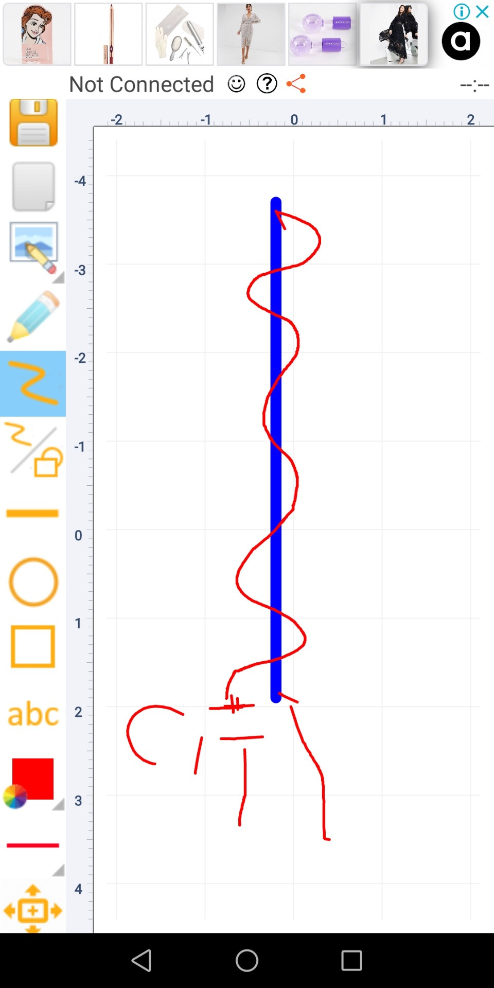

Интересно при нагреве трубы не слетит резонанс, к статье второй катушкой питаю карбоновый кабель 3 по 6 м 2а 90гр нагрев и напряжение с ослика 310, как то не складывается или карбоновый кабель не работает на высоких частотах ну все таки 2 а пера тоесть на одном 6м 0.65а, попробую рассчитать какое напряжение работает
4 года 8 мес. назад
Электрик
Сообщений: 63
бесплатное отопление #178160
Где-то 140в нормална рассчитал 6 метров, получается на 12м 280в
4 года 8 мес. назад 4 года 8 мес. назад от Электрик.
Электрик
Сообщений: 63
бесплатное отопление #178161
Но ток возрастёт так как вольт добавка зато можна мотать с шагом 2см 20м трубы или в 2.5см но провод 4мм2
А вот труба метал будет работать как регулятор тока, чем больше нагрев тем больше ом и длинна 20м, по своему обогреву могу сказать начальное по току 5.5а при прогеве 4.5а обогревает 24м2 тоесть при запуске 980ват при прогретом состоянии 700ват в сети 207в
