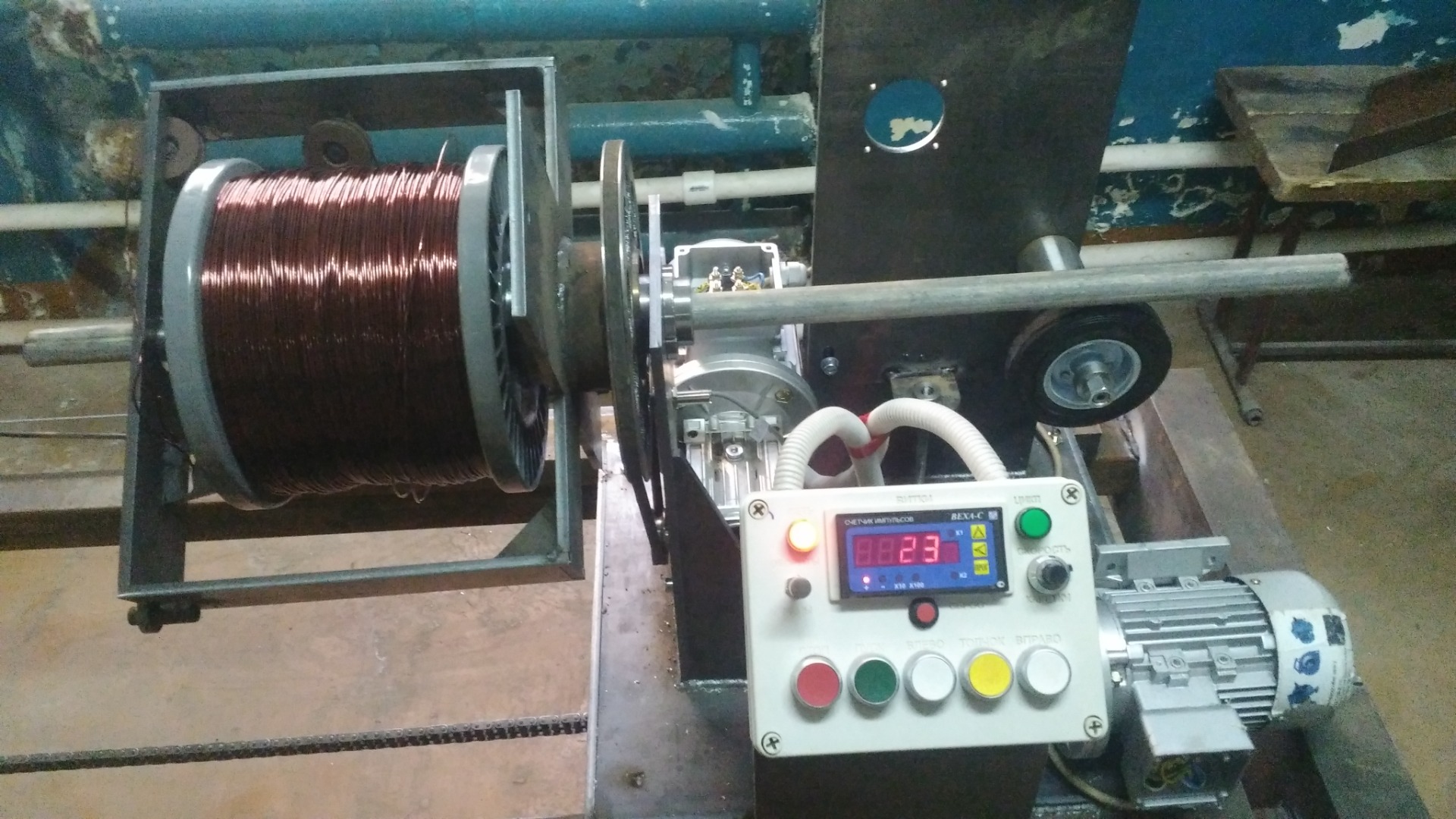

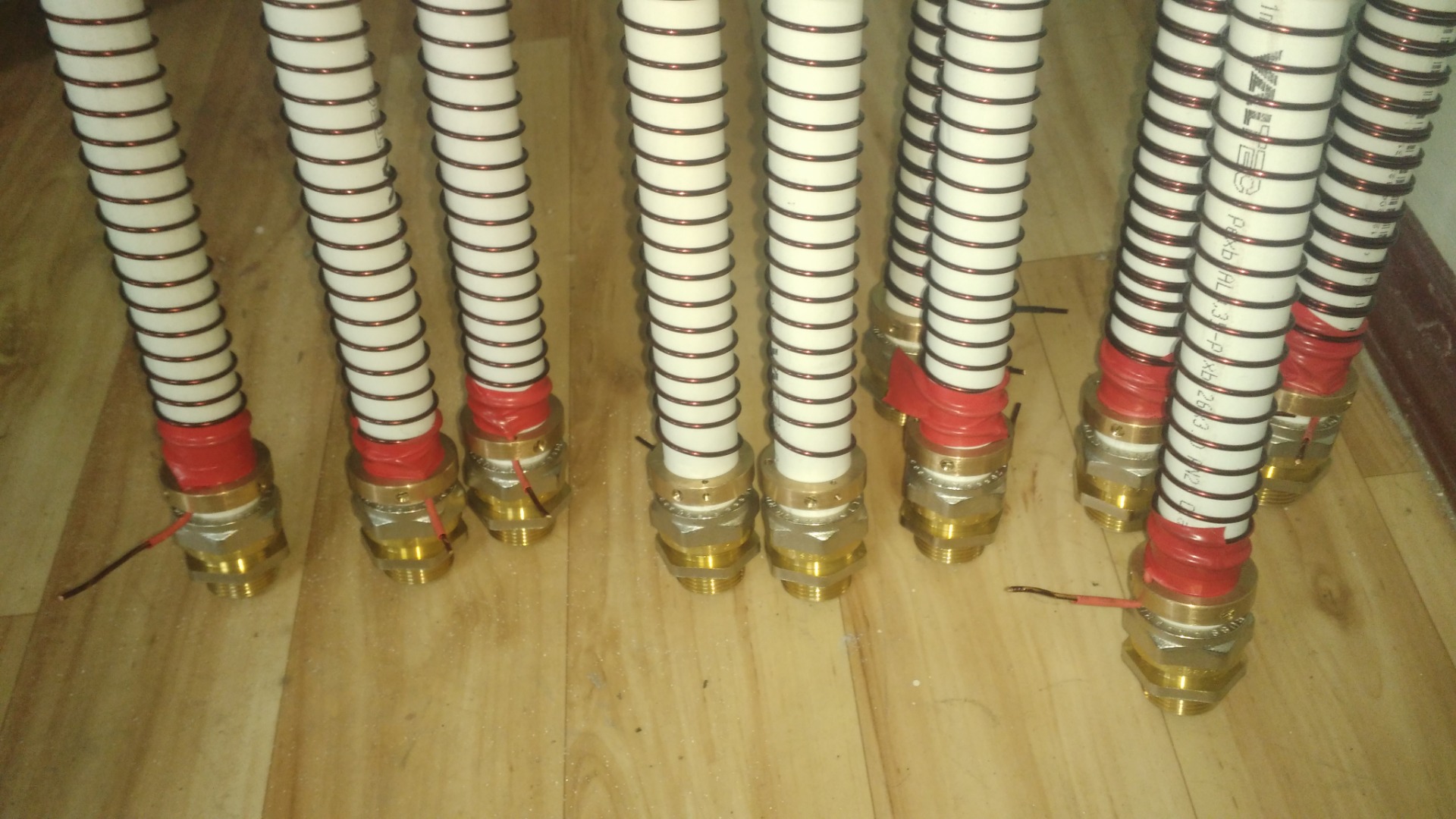

Добрый день...мой ник stranik по каойто причине не работает....не смог войти и востановить пароль....народ...тут вопросы по возникают по тому можно ли греть воду или другой теплоноситель....отвечаю....МОЖНО....РАБОТАЕТ.....видео работы намоточного станка....о котором я писал, это что бы не было сомнений что я это я...в данный момент изготавливаю стенд для более точной и детальной работы, с возможностью работы от 1кГц до 1,5мГц....и переменным напряжением от 10V до 100V....и возможностью модуляции от 0Гц до 10кГц....не смог скинуть видео....

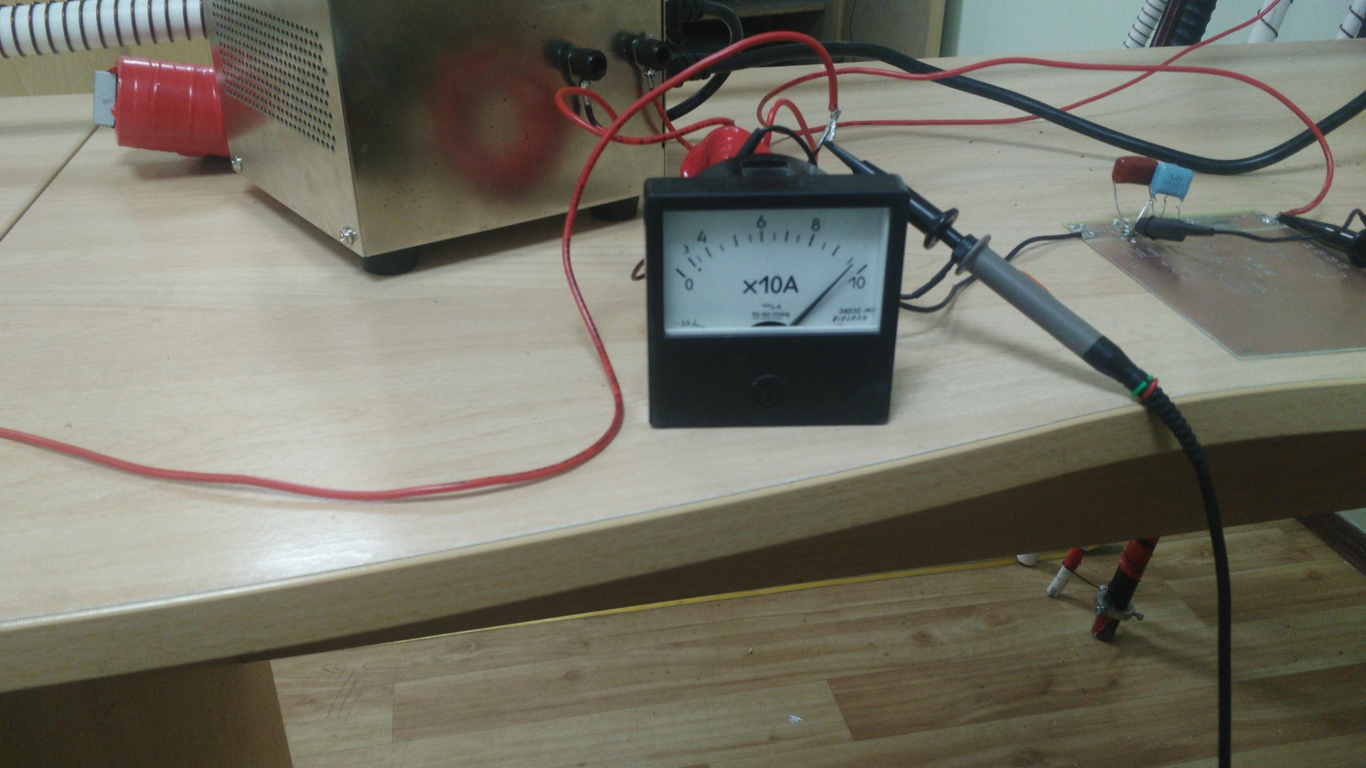

Приветствую ,коллеги!И так, ток в 100 А на резонансной обмотке достигнут.Так что Игорек не обманул...При этом обмоточный провод сечением 5 мм.кв.-дико греется.Пирометром намерял в отдельных местах-114 градусов. Потребление по переменке-2.2 А.

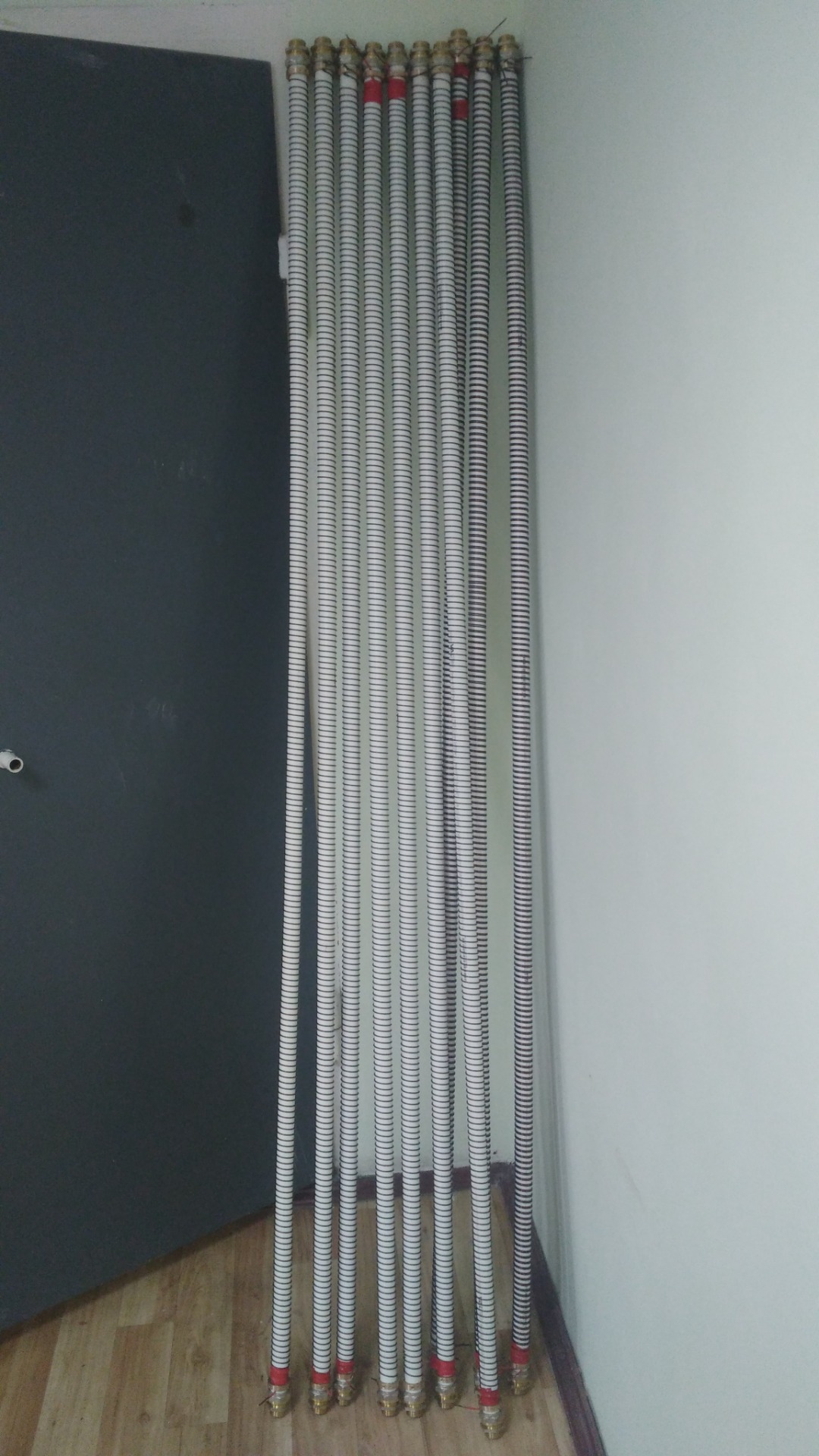

stranik1-классный станочек для намотки соорудили! Готовитесь к массовому производству?

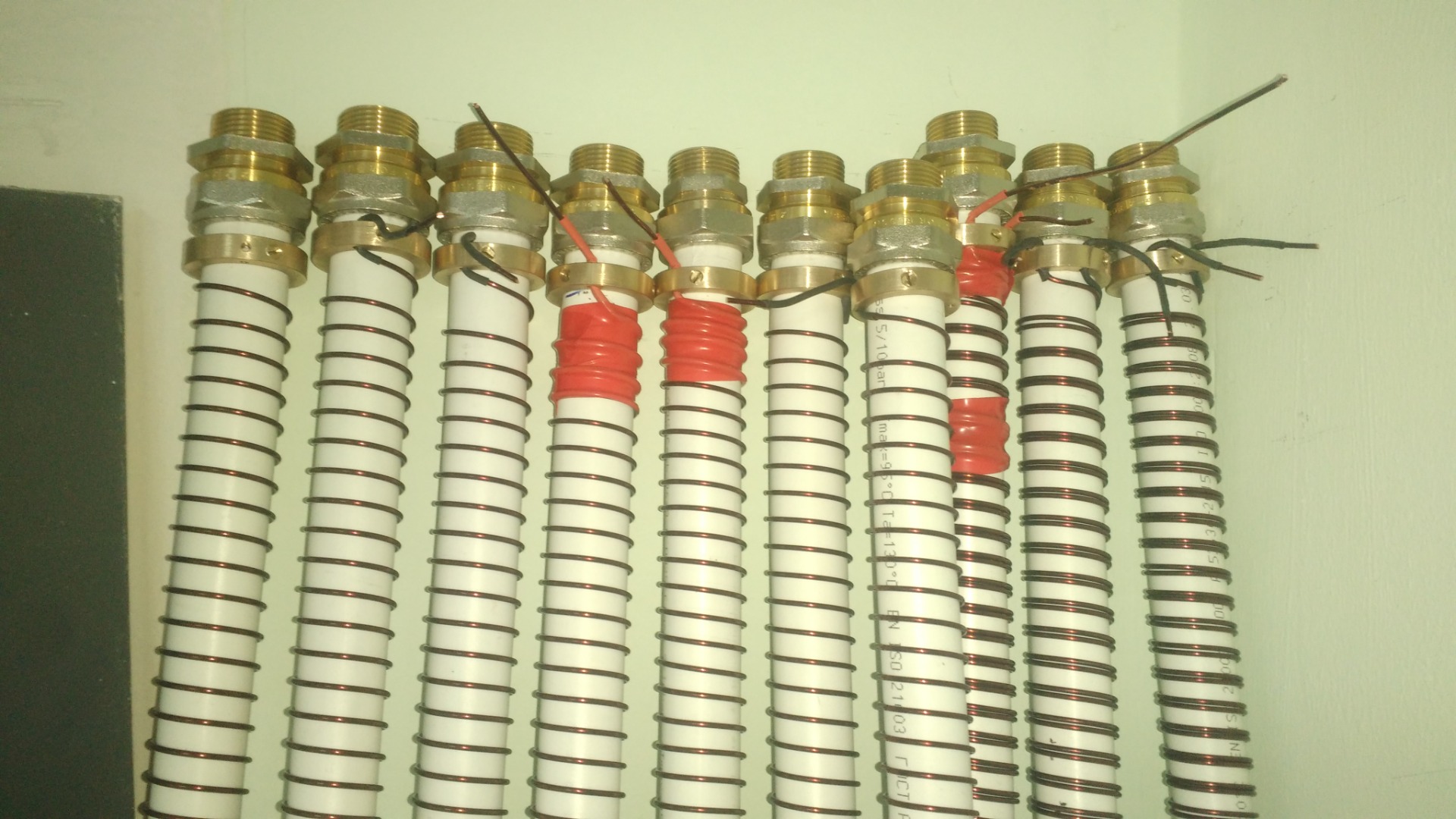

Вот только обмоточный проводок тонковат...А восьмая,девятая и десятая труба обмотана бифиляром?Как планируете включать?

Вот только обмоточный проводок тонковат...А восьмая,девятая и десятая труба обмотана бифиляром?Как планируете включать?>

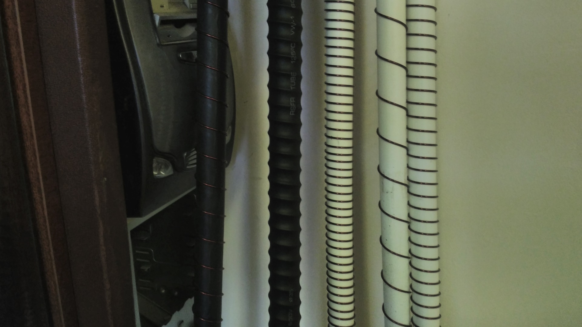

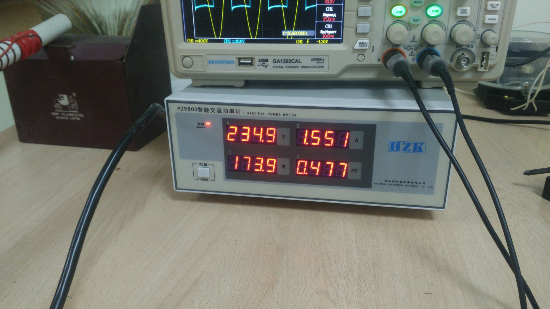

к массовому выпуску не готовлюсь......я уже писал, не качественная намотка обмотки.....водка без пива..... и ещё, не надо добиваться высокой температуры трубы....80-90 градусов выше не надо....если по какой-то причине остановится циркуляция.........ну и для нагрева воды для хоз нужд....стоит просто в трубе горячая вода.....две обмотки это интересно....теперь уже будет наверное три обмотки....на второй обмотке паралельный контур....на третей постоянное магнитное поле....после сборки стенда будет больше инфы...и ещё чуть позже я выложу чертежи простого ручного приспособления для намотки длинных труб.....по толщине провода, диаметр 1,8, и греется не провод, а алюминий....работют токи Фуко, иначе индукционный нагрев и снимаем как раз токи Фуко с трубы...идеально конечно верхний слой трубы медь 0,1мм, слоя три через изоляцию и потом жележную трубу....вот получилось бы очень интересно и хороший нагрев и хороший выхлоп по энергии...температура нагрева трубы 82-85 градусов - больше и не надо.....частота 36кГц....174W....36V....это на 2 м трубе....вообще пришло понимание, труба нужна 16 и длинной от 8 метров.......как то так....и частоту нужно подымать.....чем выше частота тем больше температура и больше ток....ну и потребление конечно меньше...уменьшаем напряжение на трубе для удержания температуры в пределах 80-90 градусов......
амперметр на фото на 10А, а не 10Ах10......

stranik1, напрасно заморачиваетесь со станками точного шага намотки, этого не требуется.Намного проще подстроить частоту резонанса генератором.Еще Игорек писал об этом.
