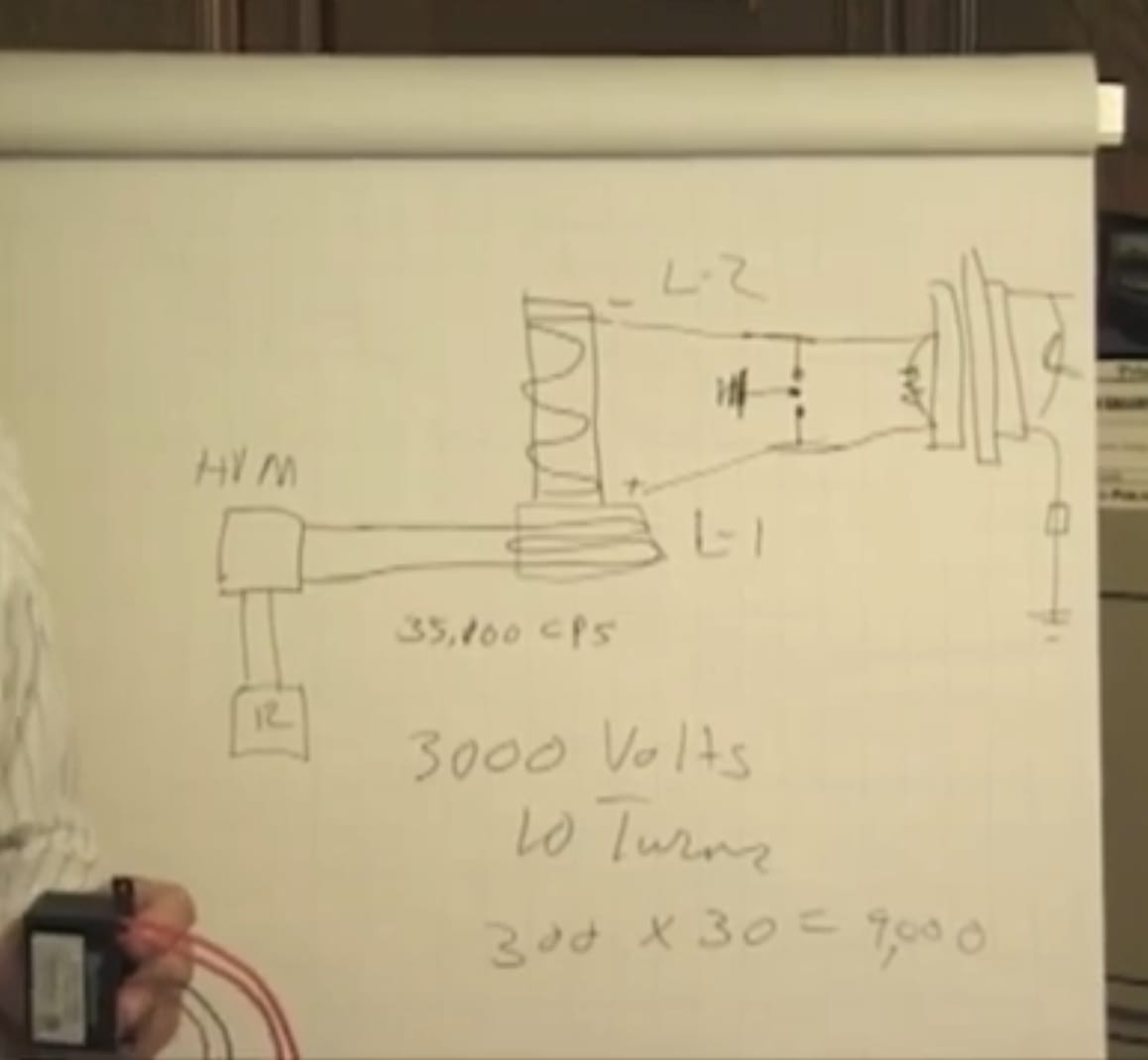

Итак, что я лично для себя отметил. То, что длины проводов не важны для первички и вторички. Как я понял, смит просто сделал воздушный вч транс и им развязал инвертор от вторичного контура где все остальное. Выходное напряжение стабилизировал с помощью разрядника со средней точкой на землю а частоту обрезал с помощью резистора подключенного параллельно вторичке. И сюда же подцепил съёмный трансформатор.
Это то что я увидел.
Съёмный трансформатор у него огроменный на столике с колесами. Но я подумал что он такой огромный для того коммерческого варианта на 160 ква.

Видели сию картинку? Ладно разрядник гасит напряжение. А резистор на каком принципе частоту снижает? Обычные трансы не работают с вч, так дед сказал чтобы стабилизировать частоту нужно воткнуть резистор.
Что-нибудь слышал про балластный резистор ?
На низких частотах он ведет себя как чистый резистивный элемент, но с увеличением частоты могут появляться паразитные эффекты: Индуктивность – возникает из-за витков проводника в проволочных резисторах. Емкость – образуется между выводами и слоями резистора, особенно в пленочных и SMD. radioskot.ru/publ/teoria/rezistory-v-czepi-peremennogo-toka
