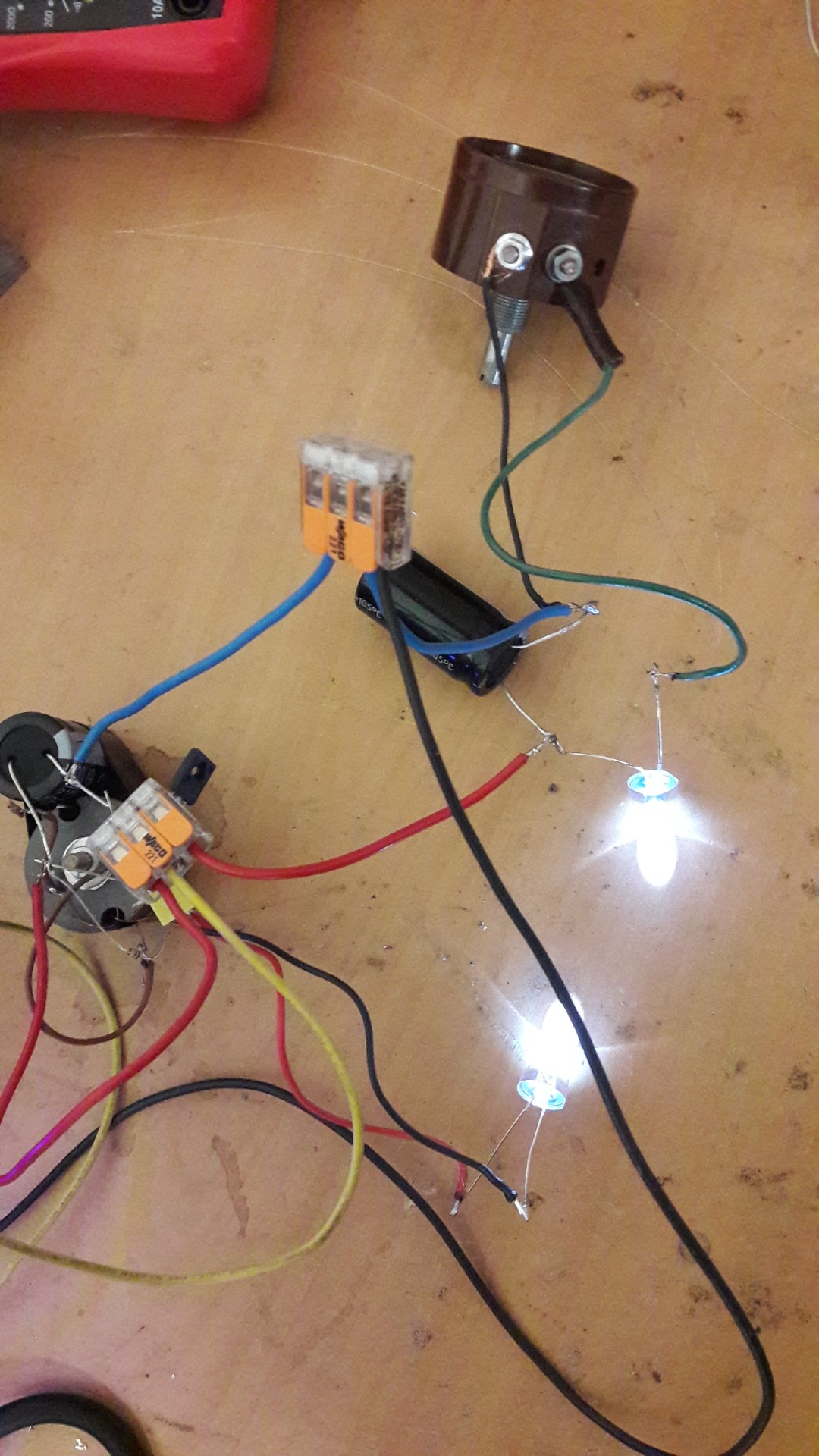

Собирал схему качера Романова.

Также собирал, но больше 10 мин не светил, играл с количеством витков, что-то меняется, но все равно гаснет относительно скоро. Придет осциллограф двух канальный, продолжу исследование, там как говорил Романов вся фишка в фазе тока и напряжения, когда открывается транзистор.

Здраствуйте, нужно намотать качественный трансформатор. 20 на 60 витков и кондензатор большой емкости. Удачи

Конденсатор то можно больше, но потребление от этого не изменится, да будет дольше светить, но от большого конденсатора через резистор светодиод будет светить тоже долго, я это проверял, до 40 мин, если правильно подобрать резистор. Какое у тебя получилось потребление системы? У меня где-то около 100мкА, но это китайский мультиметр показал через шунт.

Резистор нужно подбирать сравнивая силу света от двух светодиодов. Как видно от фото я их выравнил при питании от 9 вольт. Сопротивление в этом случае 200 ом. Как видно после отключения питания, светодиод гаснет практически сразу. Но у Романова светодиод гаснет после 40 минут.
