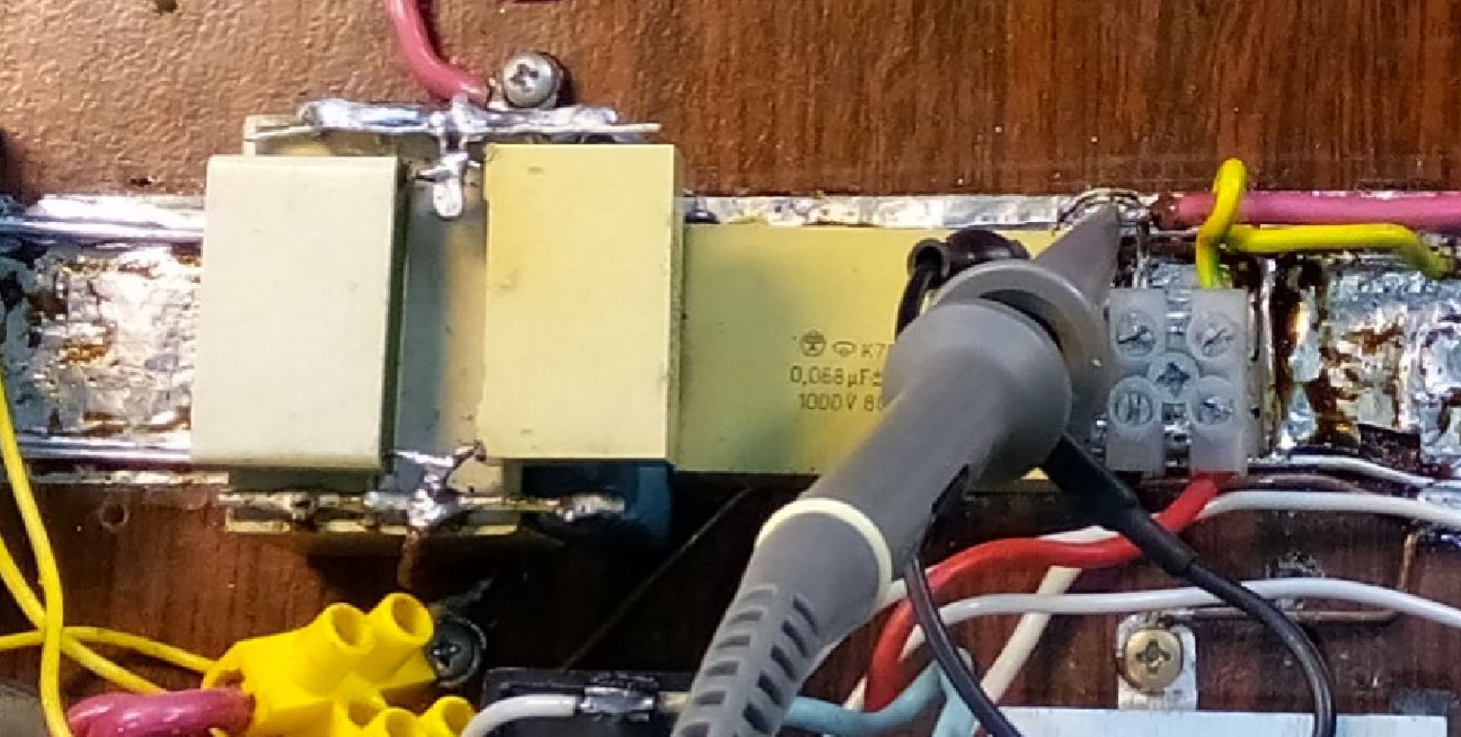

Мне прислали картинку , где у Сергея стоят К78-2, 0.068 мкФ, 1000 В времен моей молодости :)
На схеме он указал 340 нанофарад, значит сборка из 5 штук К78-2, 0.068 мкФ, 1000 В.
Но у меня в загашнике только 3 штук К78-2, 0.068 мкФ, 1000 В

Они работают недолго к78 Всмысле.запустите и через 5 минут сдохнут вечером буду дома напишу. Марку кондеров.

Марка К78 - 2 применялась в советских телевизорах типа УПИМЦТ с тиристорной разверткой . Конденсаторы стояли в резонансных цепях. Надо отдать должное , процент вылета конденсаторов мизерный , хотя в аварийных режимах перегруз под 100%. Кроме того , такие типы конденсаторов ставили в ламповые телеки , в места где напряжение превышало 1500 вольт и частота 15625 герц. А напряжение конденсатора - 1000 вольт...
Так что на протяжении многих лет данная марка конденсаторов показала высокую стабильность параметров во времени , и высокую перегрузочную способность . А все это вместе - НАДЕЖНОСТЬ.
Конечно , есть и лучше .....
Но на безрыбьи и сам ....... станешь.... B)

Да не ломайте голову,самые обычные к78-2 емкостью 0.1 микра и напругой 1000 вольт.Я делал так,комутировал последовательно-паралельно в послед допуск по напруге и в паралель емкость до расчетных,и в се дела.Такие Баяны лепил в сварочники резонансные.В ролике Кулабухова оставил рекомендацию и ее быстро так потерли... знать не в жилу пошло.... НО это работает !!!

Все верно лучшее из советских.но посоветовал их не ставить из личного опыта.он у меня как раз проработал минут пять(б.у)резонанс погас. Проверил ёмкость прибором она целая.выкинул собрал вторую сборку той же емкости.поставил заработало.теперь вообще опасаюсь их ставить.

Может неудачный экземпляр попался ..... Года все таки.... У меня, и не только , вроде резонансы держат и без ненужных спецэффектов......
