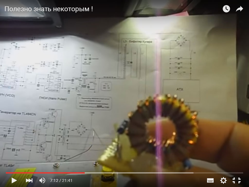

В качестве датчика тока Кулабухов использует жёлтое кольцо из БП. 22 витка проводом 0.6-0.7 мм. Резистор 1 кОм. (со слов из конференции). А что за деталь слева? Диод или что-то другое? Что это может быть и для чего?
