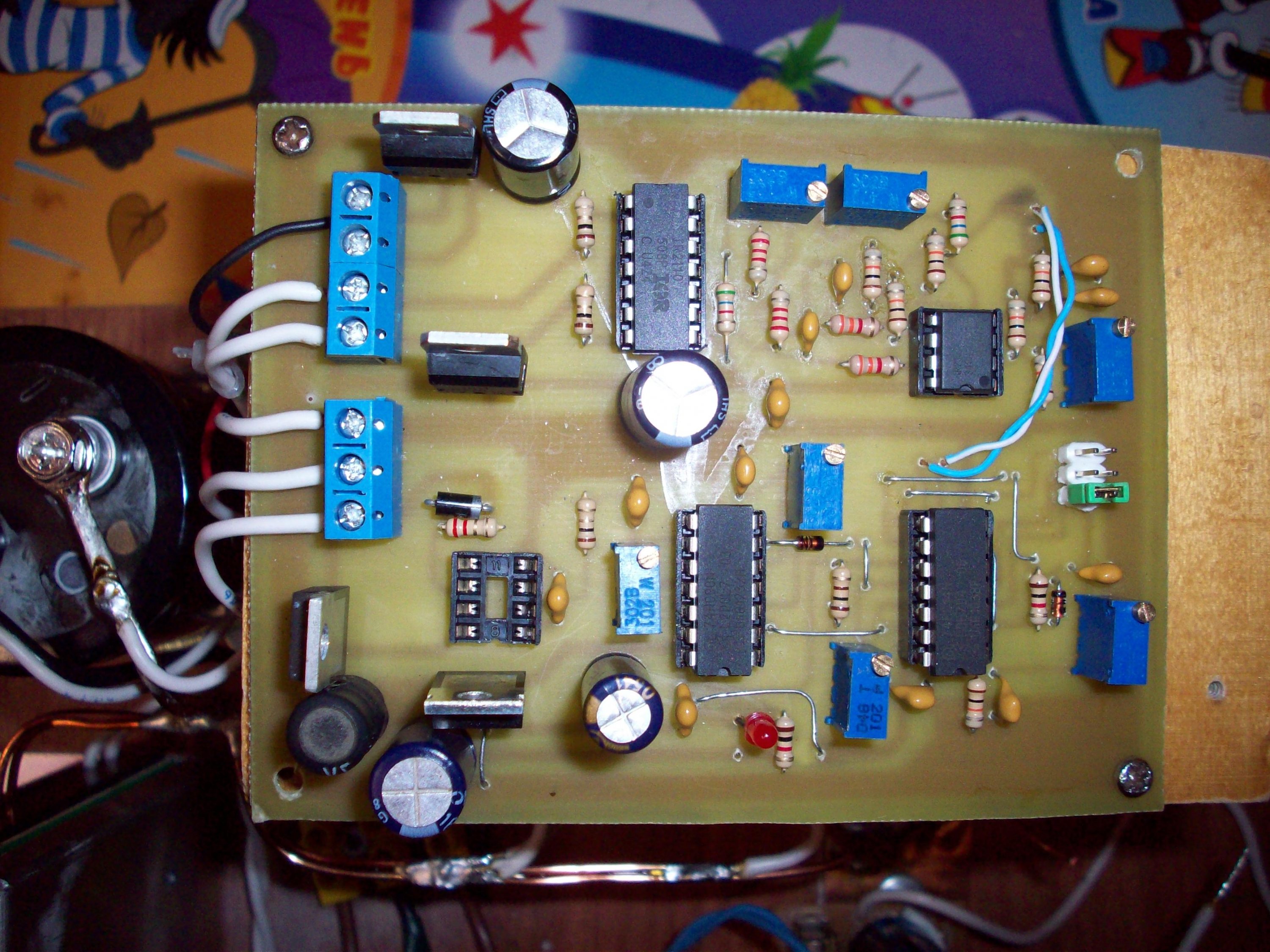

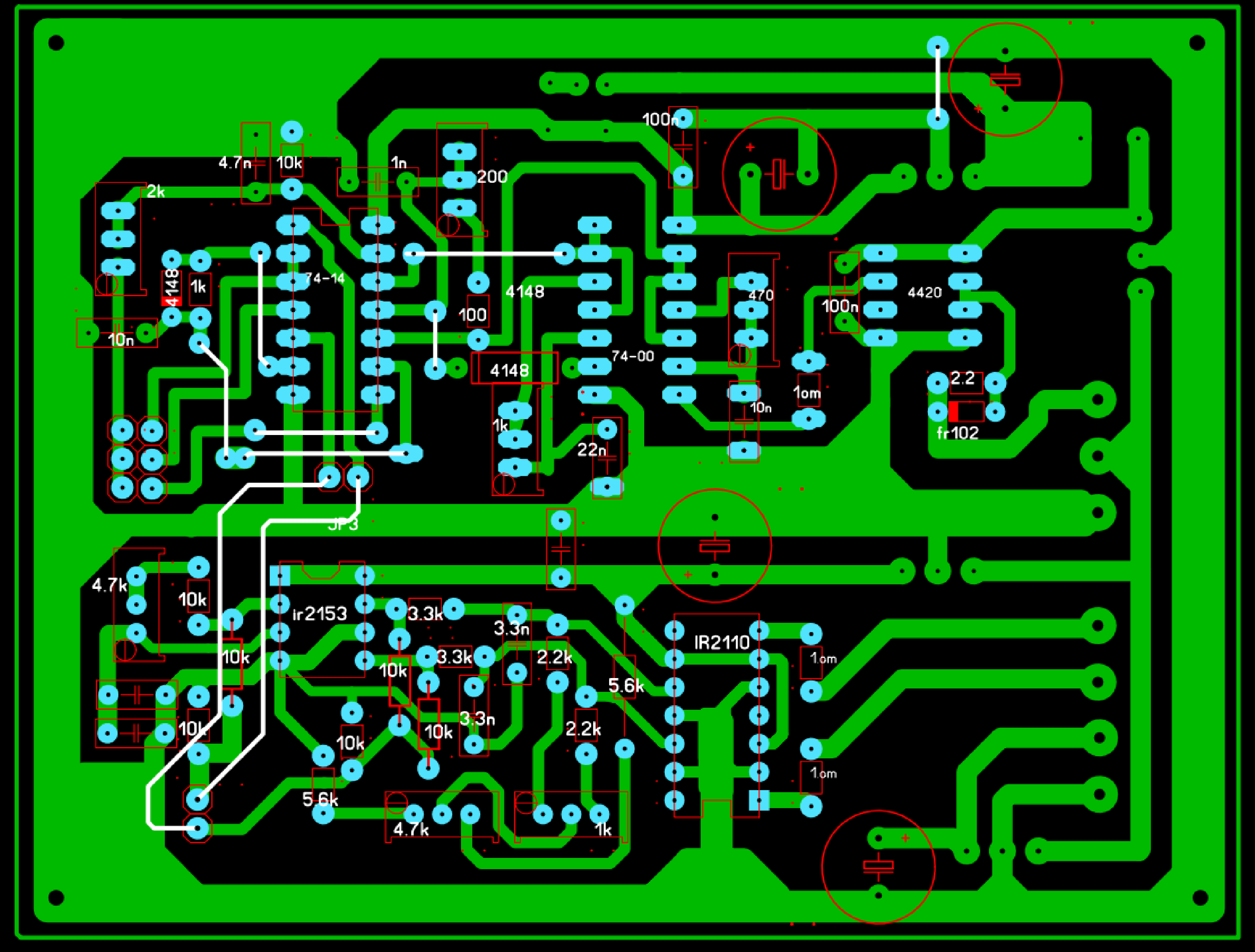

повторение установки фрее енерги колобухова #43207
Вот ребят кому захочется собрать схему Сергея печатка моя я собрал но драйвера пока нет а так всё работает .
Спасибо сказали diod, asni, EnergyStar, URAN235KFFM, SINDIKAT, Mikhail777, Dimka, disas, AndreyVK431
