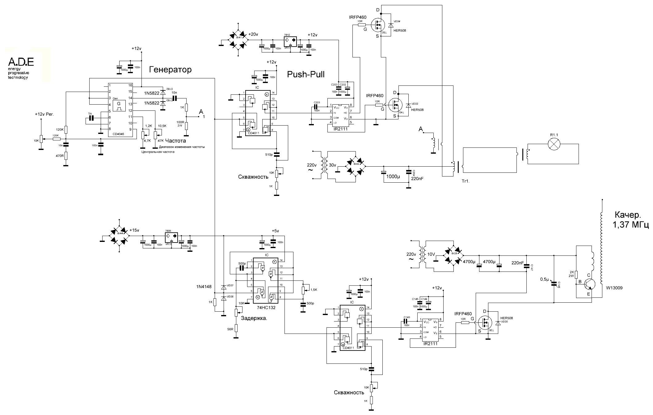

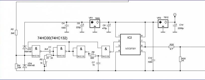

кто собирал схему задержки на 74нс132 , нужна помощь с этим модулем!
вот схема установки;

AntonW пишет: кто собирал схему задержки на 74нс132 , нужна помощь с этим модулем!
Это схема Олега (Foreigner), обратись к нему он поможет.
Я соберал. Но мне не совсем понравилось эта схема, как крайность можно использовать. Там труднвато настроить, чтоб импульс был во время открытия транзистора пушпула и перекрестывал его, нужно попариться. Может кто-то что-то более лущее пидумал. Наверное не сумел донести, но там не совсем удобно регулируеться кое что, может быть мягко говоря.

Схема фазовращателя проста в настройке и эксплуатации. Надо просто правильно подобрать режимы. AntonW обращайся в личку если что.

Разобрался с схемой задержки на 74НС132 , всем спасибо, буду собирать и гонять ферритовое кольцо в поле качера. :)
