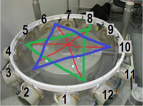

Из фотографии видно, что на внешний ротор генератора, в виде алюминиевых штанг, смонтированы шесть магнитных полюсов (выходит, что угол между полюсами 60 градусов), далее имеем 12 (двенадцать катушек без сердечников) угол между катушками 30 градусов. Чтобы одновременно толкнуть магниты, в возбуждение придется одновременно приводить три катушки, которые образуют правилтный треугольник. Толкаются поочередно три магнита в группе (на рисунке синим и зеленым).
Далее смею предложить свою систему коммутации подобного движителя.
И так начнем, мы не будем возвращать отрабратный импульс в источник, а организуем его использование для возбуждения следующей группы катушек. Сформируем "замкнутые по кругу" две несвязанные между собой группы состояшие из шести катушек. В двух группах всего двенадцать катушек.
1 группа - (№1-№5-№9) + (№3-№7-№11); 2 группа - ( №2-№6-№10)+(№4-№8-№12)

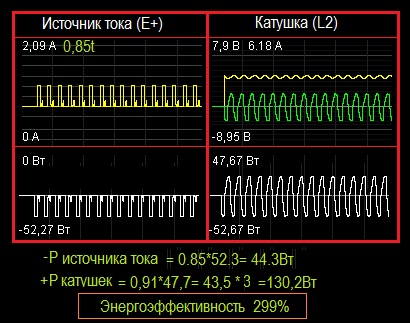

Особенности мы импульс запускаем по кругу, так же включаем аммортизационные емкости. группы катушек работают на возбуждение поочередно. Чтобы проверить работоспособность схемы произвели ее модуляцию в симуляторе и получили интересный результат, в тесте рассматривали одну группу для трех магнитов ротора.
70Гц соответствуют 700 оборотам в минуту ротора. При проверке энергоэффективности для 3000 оборотов в минуту получили следующий результат расчетов.
Вы спросите как это возможно? Отвечаю я и сам в шоке, но если поразмыслить все закономерно.
В реальности конечно энергоэффективность не такая но все в руках инженеров
Доказывать никому ничего не собираюсь. Думайте сами схемка то простенькая.

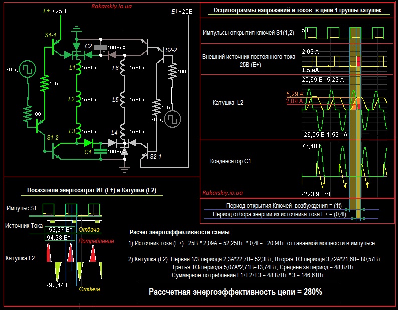

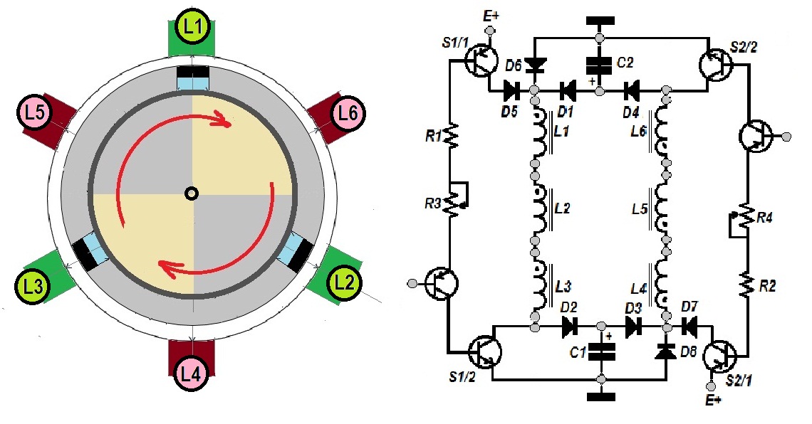

Rakarskiy пишет: Состав схемы кругового включения переключающихся групп катушек еще раз на рисунке.
Есть внешний источник постоянного тока (Е+) например АКБ. Далее имеем две группы катушек по три соединенных последовательно, которые на статоре образуют равнобедренный треугольник - группа №1 L (1) и группа №2 L(2), Далее имеем ключи для замыкания цепей возбуждения групп катушек: Ключи S1(1,2) для группы катушек L(1), Ключи S2(1,2) для группы катушек L(2). Амортизационно -стартовые конденсаторы С1 и С2. Так же предусмотренна система диодной развязки потоков в цепи. Возбуждение групп катушек происходит поочередно.
На Рис.1(а) показана цепь возбуждения 1 группы катущек красным ток от источника, желтым ток из конденсатора С2. Напряжение в данном конденсаторе будет выше чем в источнике. таким образом от первый будет разряжаться через катушки и ключ S1/2 и диоды. Данное разряжение будет иметь взрывной характер. По достижении напряжения уровня источника, ток будет протекать из источника. Так остаточные явления обратного импульса коммутируются в усиление возбуждения, на рисунке зеленым цветом.
После выключения ключей, формирующийся обратный импульс самоиндукции принимает на себя аммортизационный конденсатор С1, цепь для данного действия показана на Рис.1(б)
На Рис.1(в) показана схема возбуждения второй группы катушек, в зеркальном отображении к первой, только амортизационный конденсатор С1, в данном возбужденнии уже является стартовым.
На Рис.1(г) соответственно утилизация имульса самоиндукции после возбуждения второй группы катушек.
Имеем взаимосвязанную схему активации поочередного возбуждения двух групп катушек.

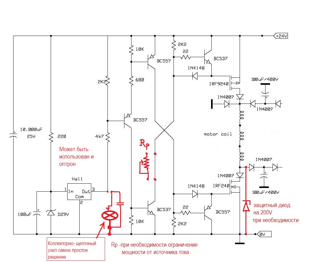

zacem tak slozno shema?

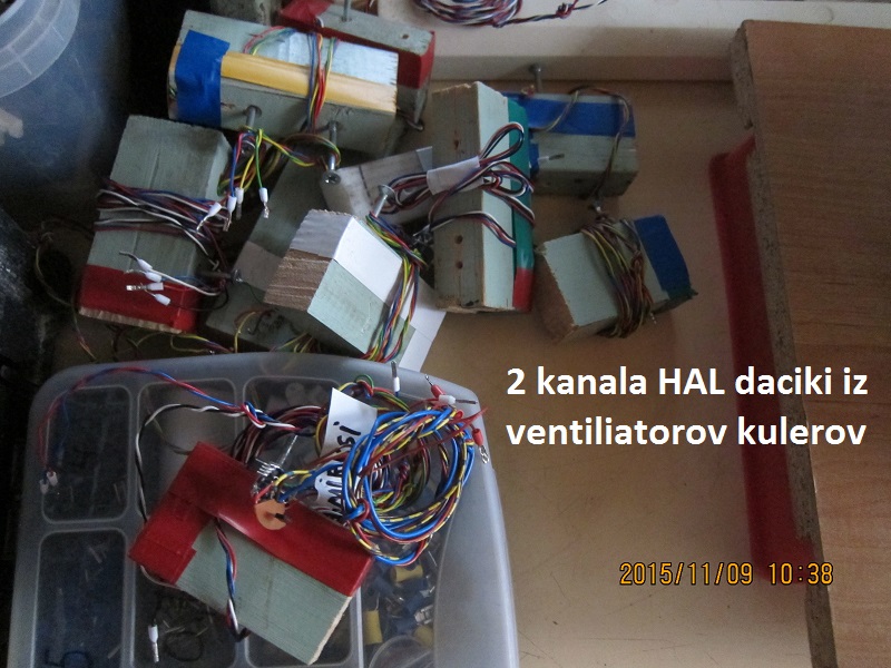

mne nado sxemu s draiverami TC4420
i dva hal dacika ot kulerovkompiuternis ,ventiliatorcikov ,....mozes narisovat?

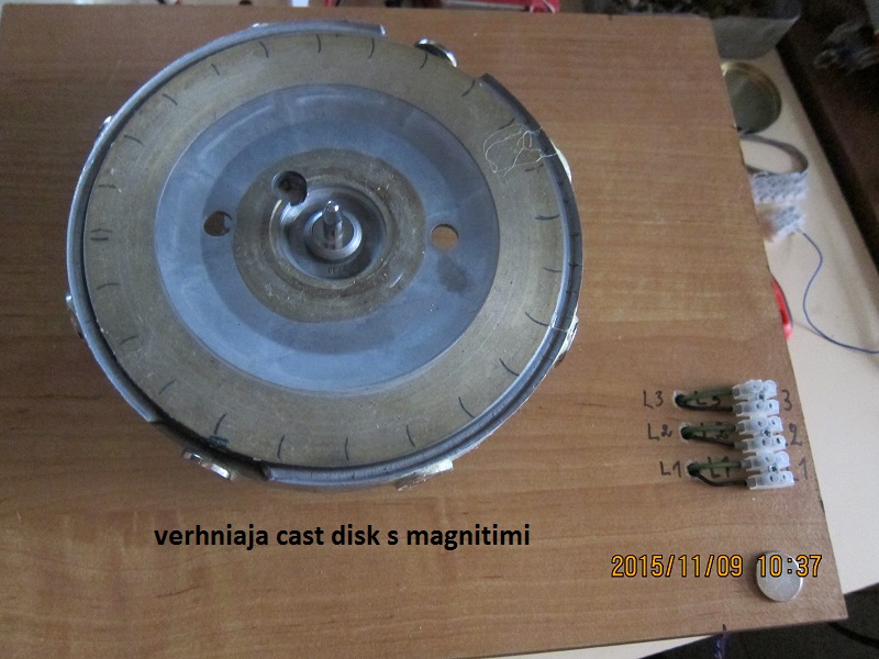

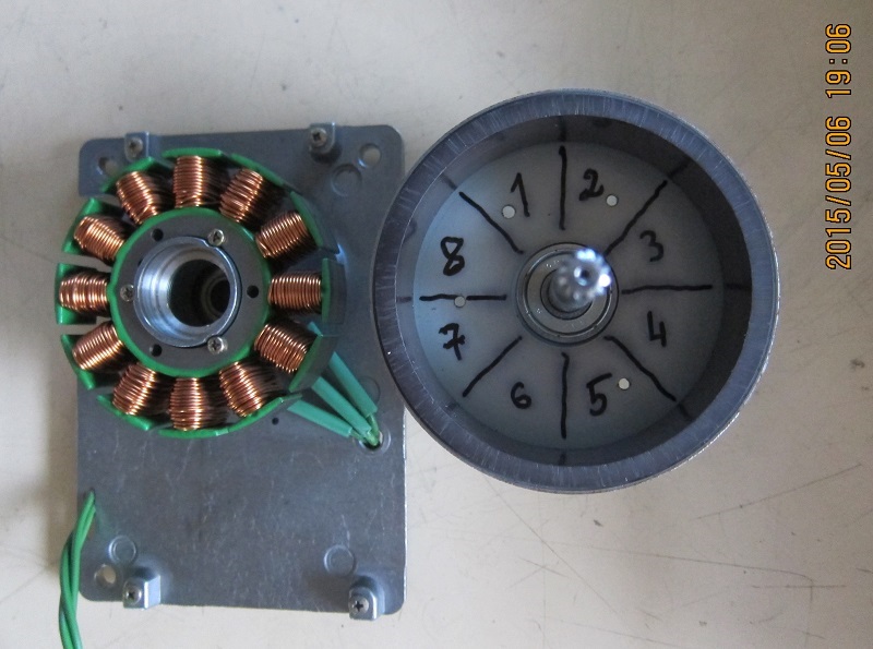

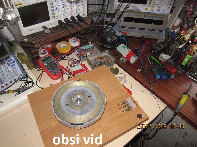

ja uze sobral mexaniceskuju cast
naverhu disk s magnitami
vnizu nibolsoi 3 fazi generator
kak i u vegi ...
ja sam licno vegu polnastju razbiral i sobiral ,znaju kak sto sdelano ...
posilaju svoi varijant vegi kotori sobral ,stob ti ponial
magniti vse odinakovie severnie ...
ja predlagaju pisat na forume ......

ГЕНЕРАТОР ВЕГА #30520
moja vega , foto ustanovki ....

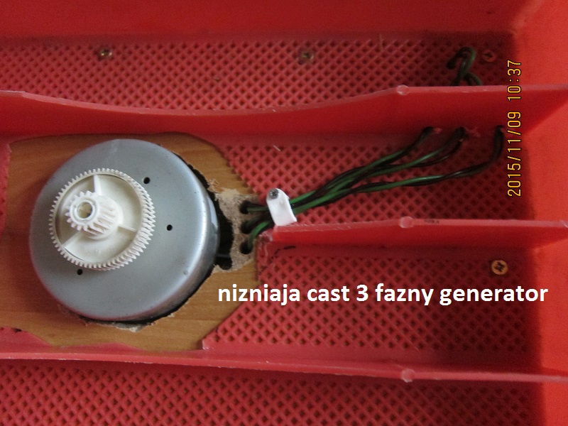

ГЕНЕРАТОР ВЕГА #30528
hizniaja cast , motor ot pronislenovo skanera printera ...

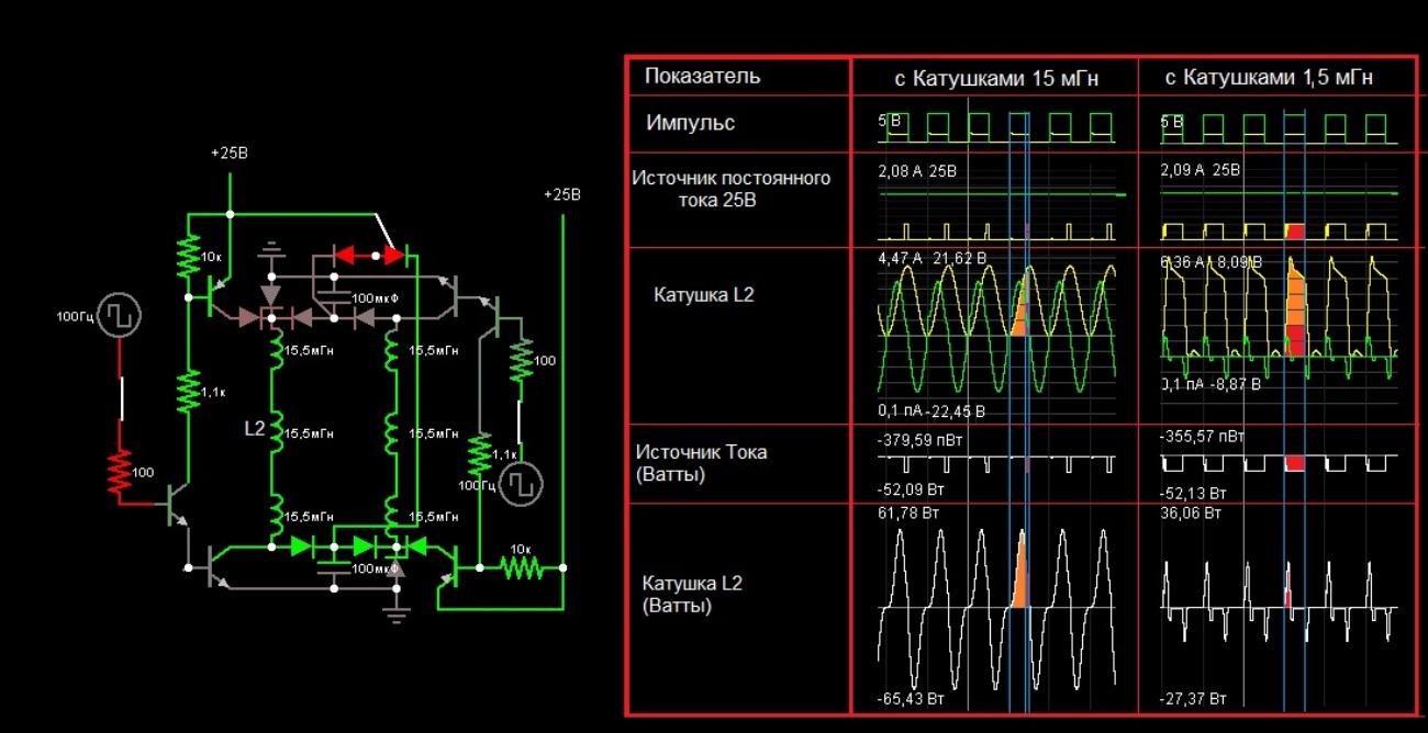

Антанас с такой индуктивностью и омическим сопротивлением вряд ли, что в плюс получим. На конденсаторах будет напряжение меньше источника и взрыва при старте не выйдет.
Для таких устройств нужно катушки делать самому и следующим образом. и минимально нужно иметь 10мГн (отлично уже 15мГн) при хорошем сечении и минимальном Омическом сопротивлении.
НАМ нужно поднять индуктивность и уменьшить Омическое сопротивление, берешь провод в лаке примерно сечением - 0,090, 7-8 метров, 14 шт, делаешь из них жгут и мотаешь на каркас на конце провода спаиваешь, таким образом сопротивление уменьшаешь а способность к Обратной ЭДС повышаешь. Три штуки в цепь вот примерно так, а взять что то из б/у катушек из различных устройств не выйдет. К слову в ВЕГЕ сопротивление одной катушки 8 Ом
Антанас я прикинул для наглядности с 15мГн и 1,5мГн катушками
если сможешь разобрать разницу. симулятор индуктивность считает как идеальную. ( к которой нужно стремиться) В диаграмме по ваттам увидишь что мощность импульса разниться и отбор мощности от источника
